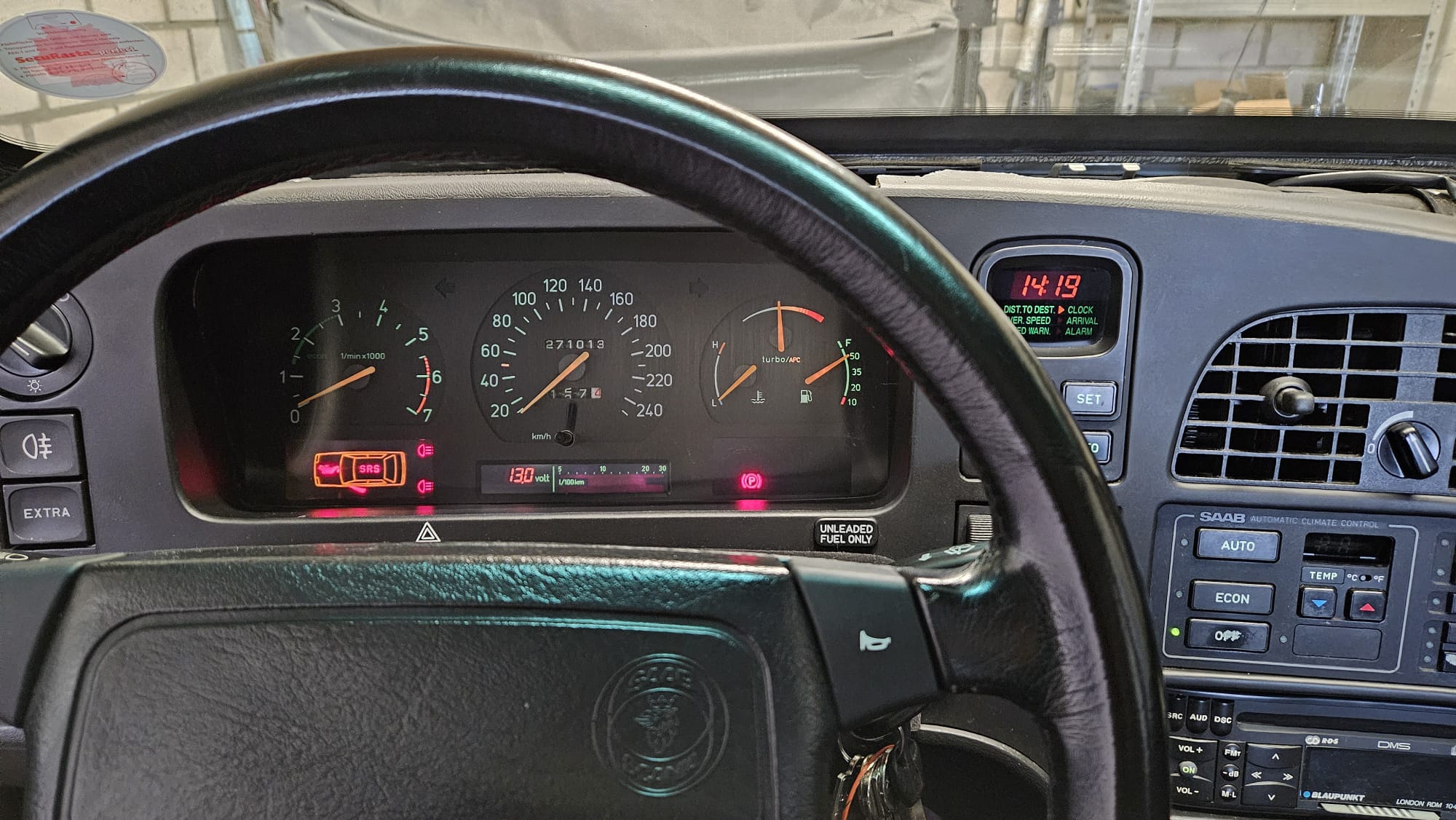

So Birnchen sind da und easy zu wechseln. Habe auch noch die weiteren im Mäusekino beim SRS, Piktogramm gewechselt (diese leuchten)....
ABER, im EDU3 leuchtet gar nichts mehr?
Habe sogar die alten Lampen zurückgewechselt und sogar das EDU3A (Automatik) drangesteckt, Sicherung 13 gezogen, erneuert...Tod...
Hat jemand eine Idee?

So, ich habe sämtliche Szenarien durchgespielt...einmal mit analog Uhr, alle Birnchen getauscht...Edu vom Automaten, alle Birnchen getauscht.
Jetzt, SCC angeschloßen, jetzt fällt auch noch das Piktogramm aus zum EDU und das Display des SCC zeigt nix an (leuchten tut das Display aber)...
Welchen Fehler übersehe ich hier?

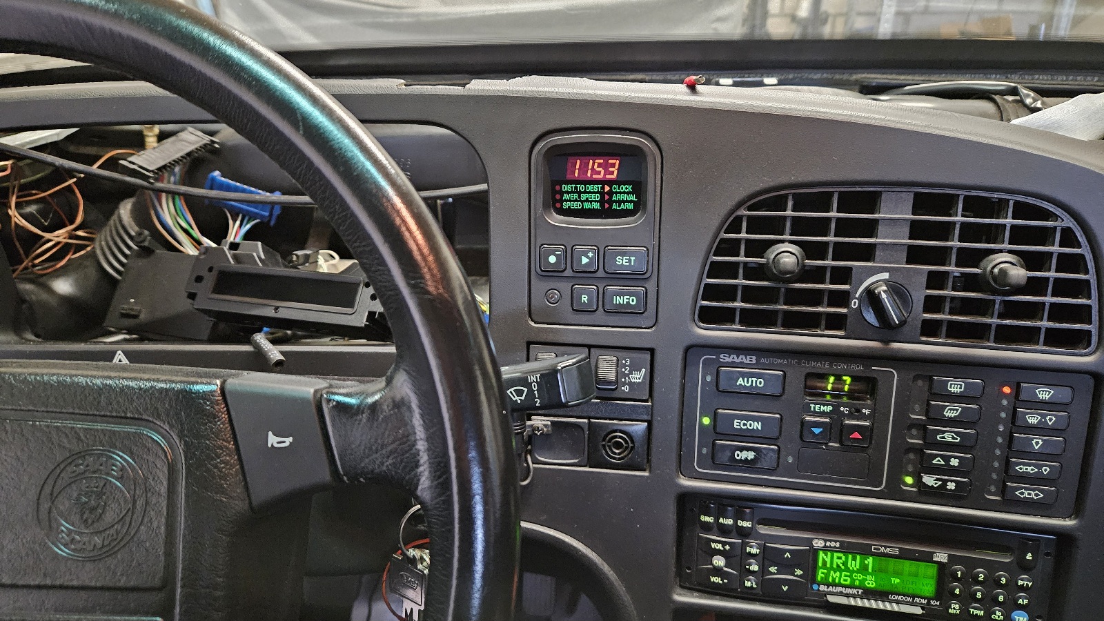

Zum Glück ist alles noch in offener OP, so dass ich den Tacho nochmal rausnehmen kann und nochmal Spannung unf alle Lampen i.O. sind. (Obwohl alles getauscht ist)
Habe im englischen Forum nun auch gelesen, daß es 4 verschiedenen SCCs gibt.
Werde nun die drei fehlende Flachstecker (von der Analoguhr) mit Lötfahnen auf die Platine löten. Mal sehen, ob dann wenigstens das funktioniert.
Bordcomputer funktioniert, nachdem ich etwas gelötet habe. Diode dimmt auch schön ab und auf wie sie soll, nur EDU vom Automaten und Schalter bleiben jedoch dunkel!
Habe jetzt nocheinmal ein Satz neue Leuchtmittel inklusive Fassung bestellt, vielleicht funktioniert es damit :hmpf:

Problem gelöst...allles nochmal auseinander, Kontaktspray und beten...:top:
