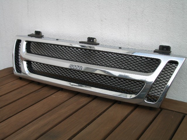

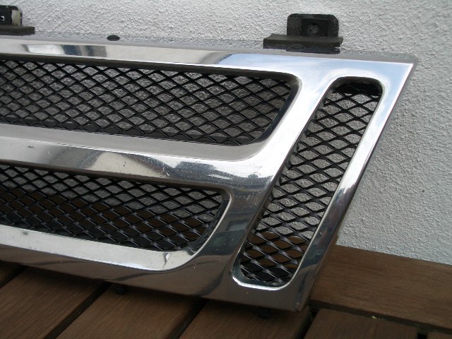

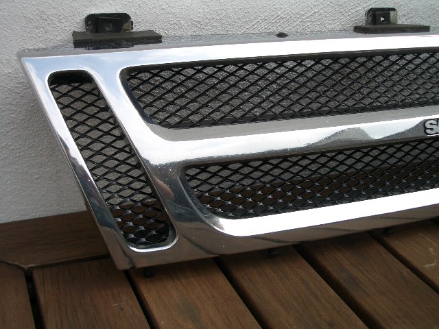

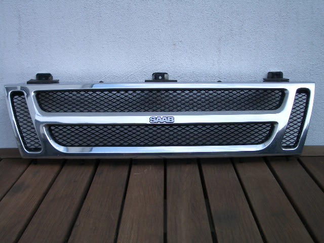

Habe für meinen Freund einen Kühlergrill umgebaut,der sich gerade ein 900 I Cabrio aufbaut.Hier ein paar Bilder davon.Kritik,Verbesserungsvorschläge und natürlich auch Lob sind willkommen.
Gruß,Thomas
Optime! was gemacht? Nur die Maschen raus und den Bentley-style-Hasenzaun reingehängt (wie? geklebt?) oder auch Neuchromiert?
mit schwarzem Gitter finde ich das echt schick!

Erst mal den Grill zerlegen,die Rippen raustrennen und alles glattschleifen.Dann die beiden äußeren senkrechten Löcher im Chromgrill von hinten wegschleifen,weil sonst das Gitter nicht paßt wegen unterschiedlicher Höhe.Alleine dieser Arbeitsschritt dauert schon ziemlich lange,damit das Gitter auch paßt.Danach das Gitter anpassen,dazwischenklemmen und die Spreizclipse wieder rein.Zum Schluß das Saab-Zeichen mit Silikon festkleben.Hört sich einfach an,ist aber doch ein gutes Stück Arbeit.
Gruß,Thomas
Gruß,Thomas
