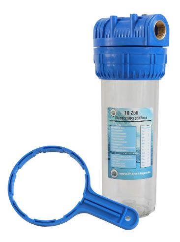

Ich habe so einen Ölfilterschlüssel, der hätte das bestimmt geschafft
thumb?id=16156518&m=1&n=0&lng=de&rev=94077854
Die taugen dafür aber eher weniger. Die sind gut bei den glatten Dosen wie dem vom 902. Aber hier dann eher ein passender Adapter für die Ratsche. Der Deckel hat ja ein schönes Vieleck.
mag sein. Ich habe keine Ahnung wie es beim 3.0er Diesel Platzmäßig aussieht.
Der ist mir noch nie unter die Finger/Augen gekommen.
Bevor ich mir so einen speziellen Schlüssel gekauft hätte, hätte ich mir so einen Schlüssel ...den ich ohnehin für den Motorölfilter brauche..gekauft.
Ich habe den in Verwendung und der kann ordentlich zupacken. Ich löse mit dem Teil auch immer die Glocke von meinem Wasserfilter vom Brunnen
Der mit gelieferte Plastik "Ringschlüssel" ist besseres Spielzeug und geht schon beim Angucken kaputt..
Was es nicht alles so gibt...

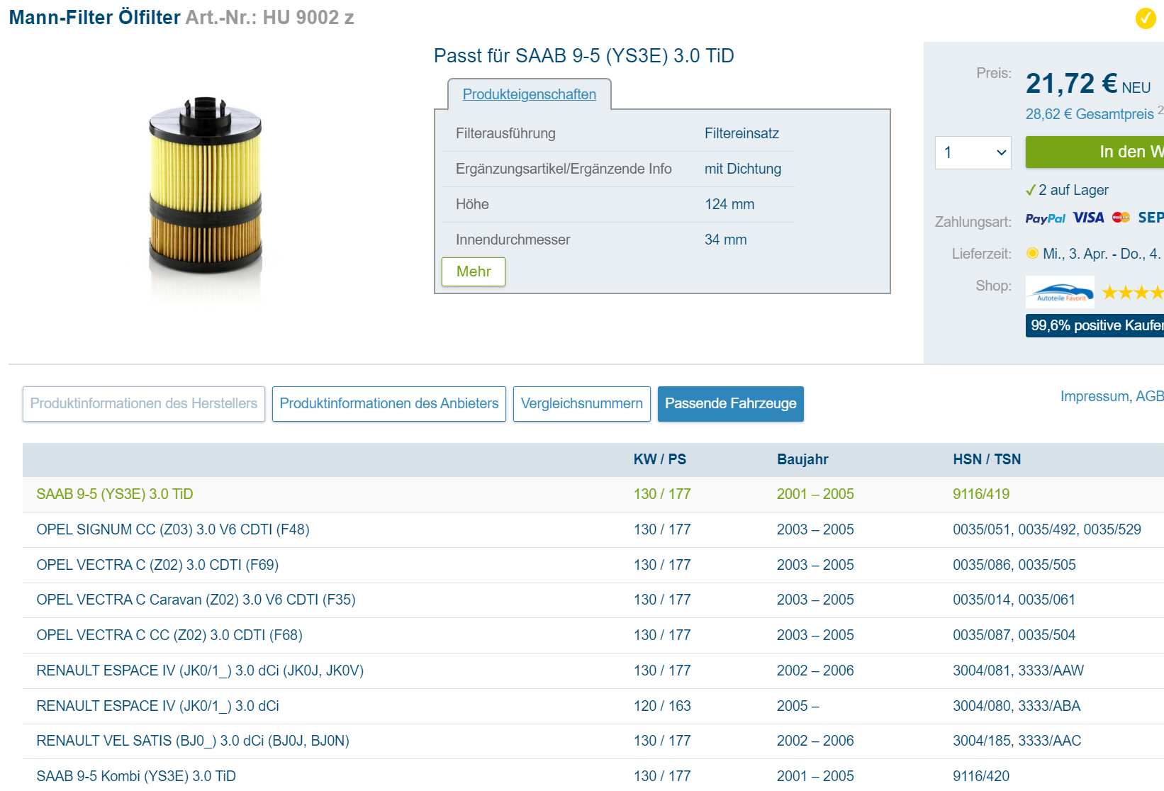

Mal für den Fall dass Ihr nicht weiterkommt:
Der Filter wird ja auch bei Opel und Renault verwendet, was dafür spricht dass der Motor in dem Bereich dort unverändert ist. Würde ggf mal im Opel- oder Renault-Teileregal Ausschau halten.
