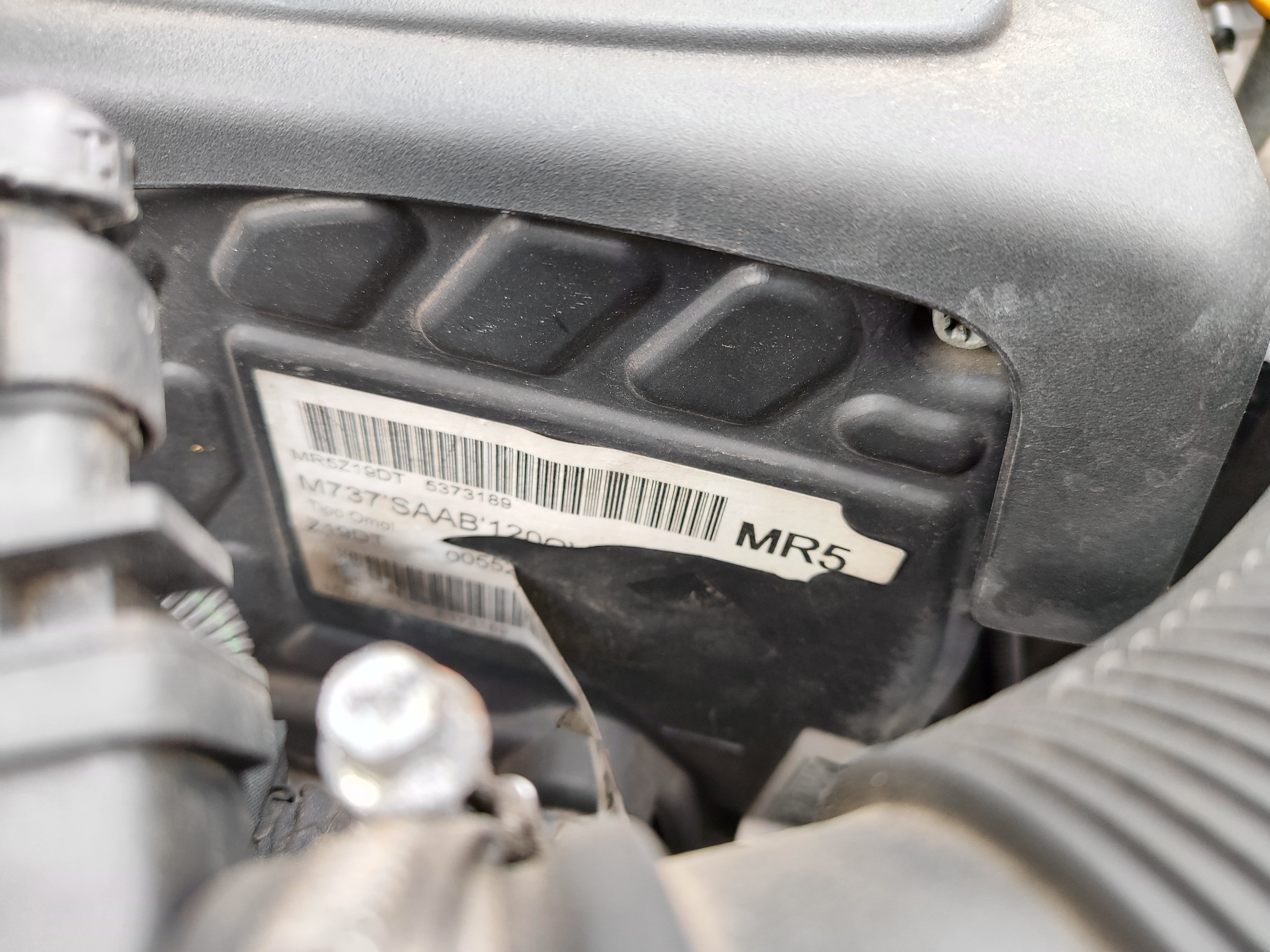

Auf dem Etikett ist noch eine Nummer sichtbar. Sie ist 7 stellig. Also könnte es sich doch um die Motornummer handeln. 5373189 steht darauf. Dann müssten doch die zwei Sachs Komplett Packs 2290601072 oder 2290601131 passen. Denn bei beiden steht bis Motornummer 6148137. Was der Unterschied sein sollte, keine Ahnung. Es gibt dann nur noch das Komplett Pack 2290601139 für den Z19DT, dort steht ab Motornummer 6148137.
Der Unterschied liegt in der Dicke des ZMS. Ich hab grad einen solchen Patienten hier. Es gibt drei Möglichkeiten:
1. Alles passt perfekt zusammen
2. Du baust die dünne Kupplung mit dem dünnen ZMS zusammen: das klappt auch, aber die Kupplung trennt sehr spät (kurz vor dem Ende des Pedalweges)
3. Du baust die dicke Kupplung mit dem dicken ZMS zusammen: hier scheiterst du beim Versuch, da sich das Getriebe schon beim Einbau wehrt und in weiterer Folge der Ausrückzylinder schon in der Grundstellung die Kupplung permanent trennt.

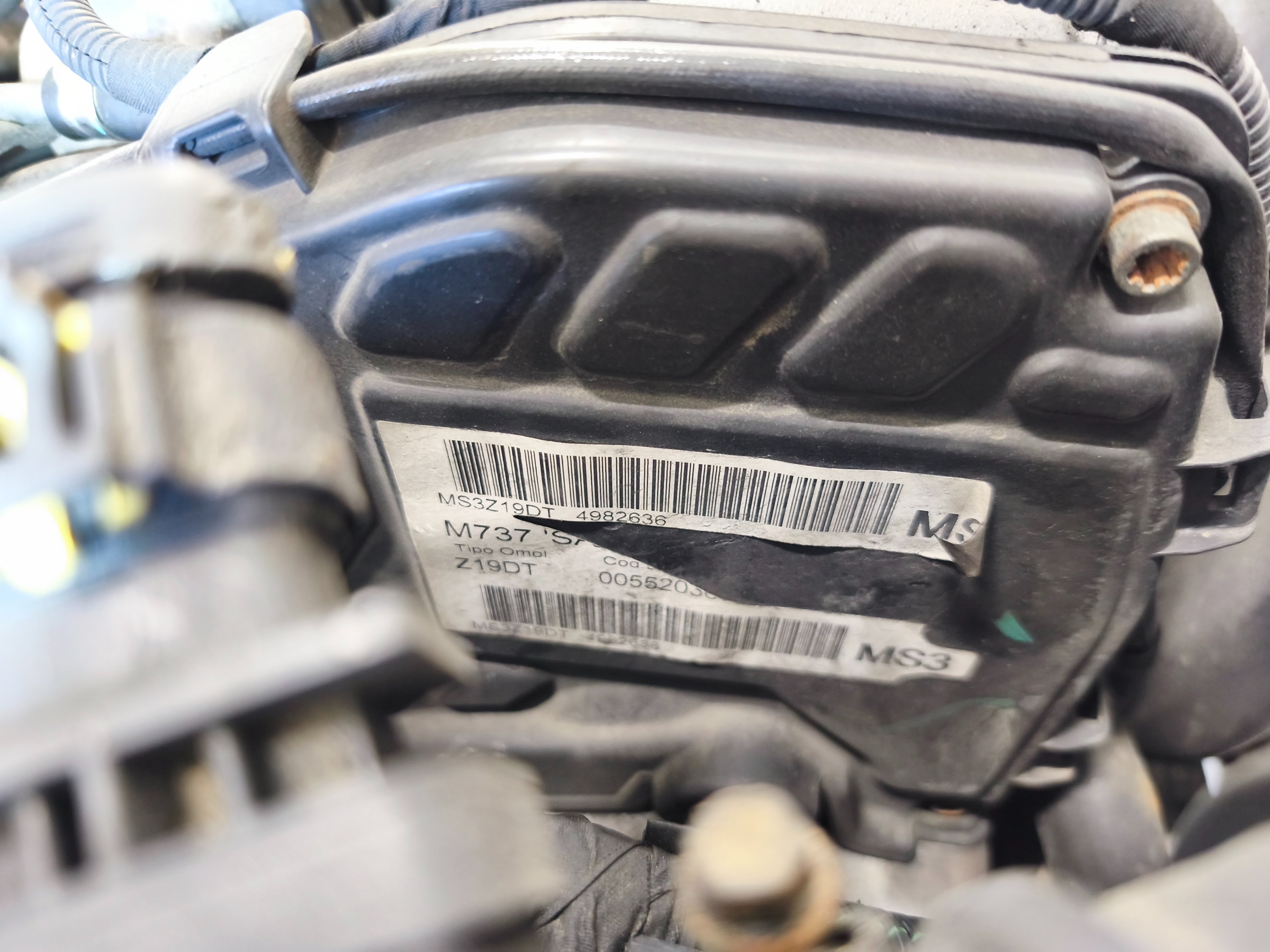

In der Nähe vom Ölfilter ist keine Nummer zu finden. Hab auch nur den Aufkleber an der Zahnriemenabdeckung.
Sonst jemand eine Idee?
