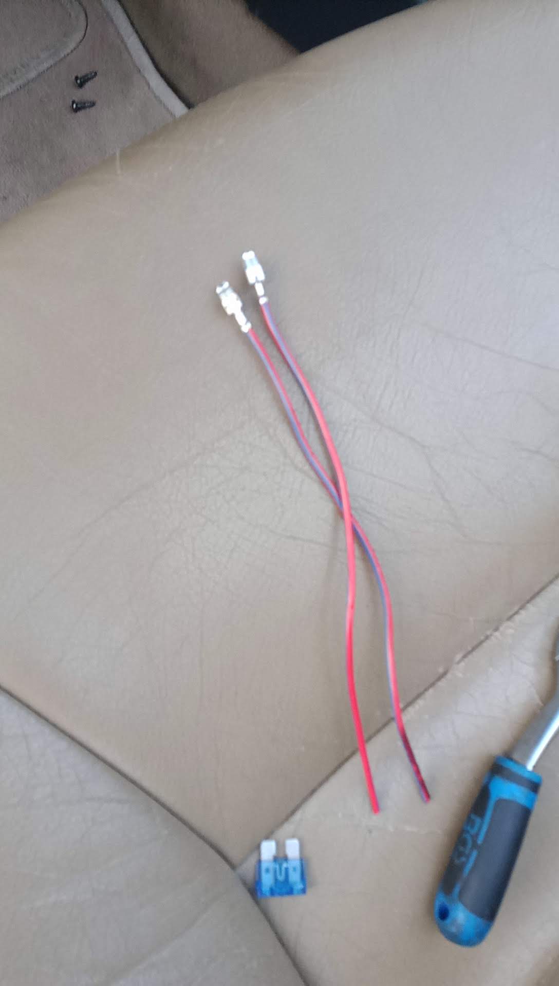

Daher war mein Gedanke: Sicherungen (5 und 16) rein machen, Sitze reinstellen und das mit der Verstellung sollte klappen. Aber es tut sich nix, weder links noch rechts.

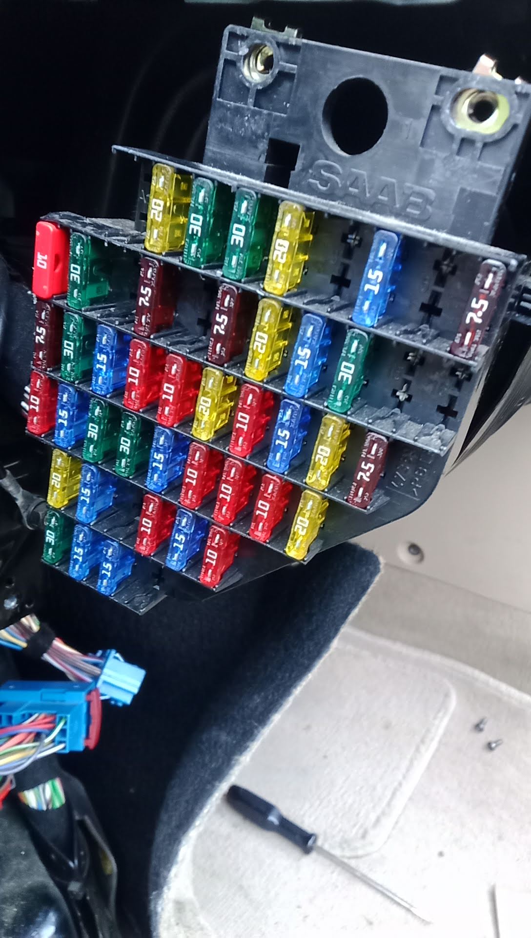

Nach genauerer Betrachtung hat sich herausgestellt, dass der Sicherungsplatz 5 und 16 nur die Stromzuführung hat, nicht aber den unteren Abgang. Da der Stecker untern den Sitzen aber an dieser Stelle belegt ist, scheint es irgendwo zwischen dem Stecker untern den Sitzen und dem Sicherungskasten eine fehlende Leitung zu geben. Kann mir jemand sagen, wo die Kabel von unter den Sitzen entlang laufen und gibt es dann irgendwo eine Verbindung, wo ich die beiden fehlenden Kabel bis zum Sicherungskasten nachziehen kann? Hat Saab für diese fehlenden Kabel evtl. sogar Teilenummern?

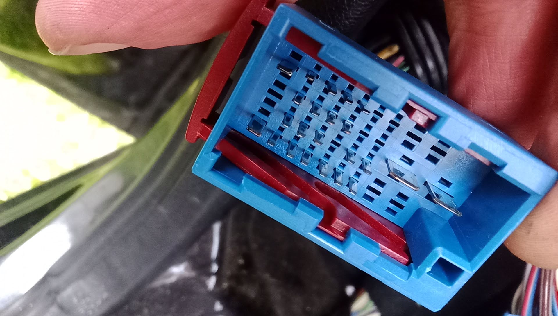

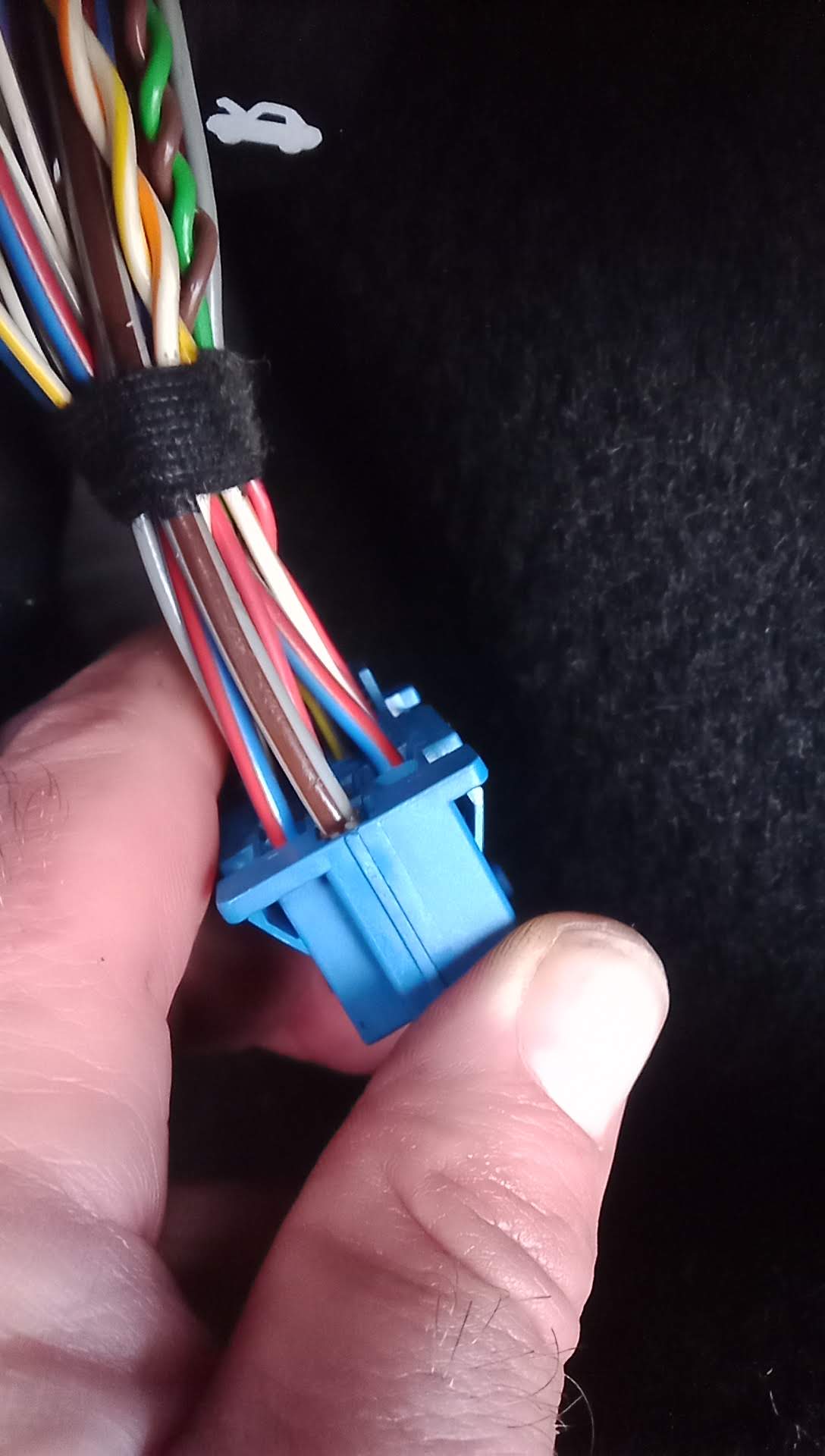

Die Kabel von unter den Sitzen existieren und gehen bis zum H33-3 Stecker unter der A-Säule,
Dort ist klar zu erkennen, dass diese dann nicht bis zum Sicherungskasten hinauf weitergeführt wurden.
Ich habe von einem ausgeschlachteten Sicherungskasten nun diese beiden Kabel herausgepinnt, aber da die abgeschnitten wurden, fehlt mir nun der "männliche" Pin um in dem H33-3 eingesteckt zu werden.
Klar, kann man da auch was basteln, ich hätte es aber schon gerne so nah am Original wie möglich, also unter Verwendung des H33-3 Verbinders.
Gerade habe ich alle meine Ersatzteilkisten durchgeschaut, ich finde aber immer nur die weiblichen Stecker, die irgendwo eingepinnt werden können.
Hat jemand einen Tipp für mich, wie diese PINS heißen oder wo man die beim Schlachter ggfs noch finden könnte.
Danke, aber das sind ja die weiblichen, ich brauch die für das Bild #3 von mir, also mit "Zunge" und evtl. gibt es ja da unterschiedliche "Einrastsysteme"? Daher wären original Saab Teile schön..
Ja diese. Danke.
Auf dem Bild #3 sieht man die schmalen Pins, die ganz breiten Pins und die die mir fehlen haben eine Größe die dazwischen liegen muss. Für heute kann ich am Wagen nicht mehr nachmessen, falls jemand die Größe kennt, wäre es nett die hier zu Posten, dann kann ich schon die Bestellung aufsetzen.

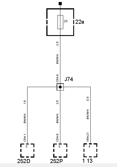

3. Bei den Schaltern jeweils Kontakt "5" (braun/weiß), dieser soll laut WIS zur Sicherung "20", diese ist bei mir vorhanden, belegt und es geht auch ein Kabel davon weg. Nur leider ist das Kabel Teil des Haupt-Innen-Kabelbaum und ich finde es nirgendwo wieder auftauchen.
Im WIS ist von "J74" die Rede, irgendwo in der Nähe des SID, aber dort finde ich nur den dicken Kabelbaum , den ich ungern auftrennen möchte.
Meine Frage daher, kann mir jemand sagen, was mit der Sicherung "20" sonst noch abgesichert ist und/oder wo ich das braun/weiße Kabel sonst noch finden kann?

Mal ganz anders gefragt: Was steht denn in der Legende vom Sicherungskasten für die Sicherung 20 drin?
"113" Ist offenbar ein Relais für Heizbare Heckscheibe. Habe das gerade erst gesehen, sorry.

Beim Relais kommt nur eine 0,5er Leitung an, diese verwende ich besser nicht. Also dann entweder bis zum Sicherungskasten oder den J74 finden.. Was bedeutet eigentlich dieses "C54-8" als Beschriftung an der Leitung zum J74?
