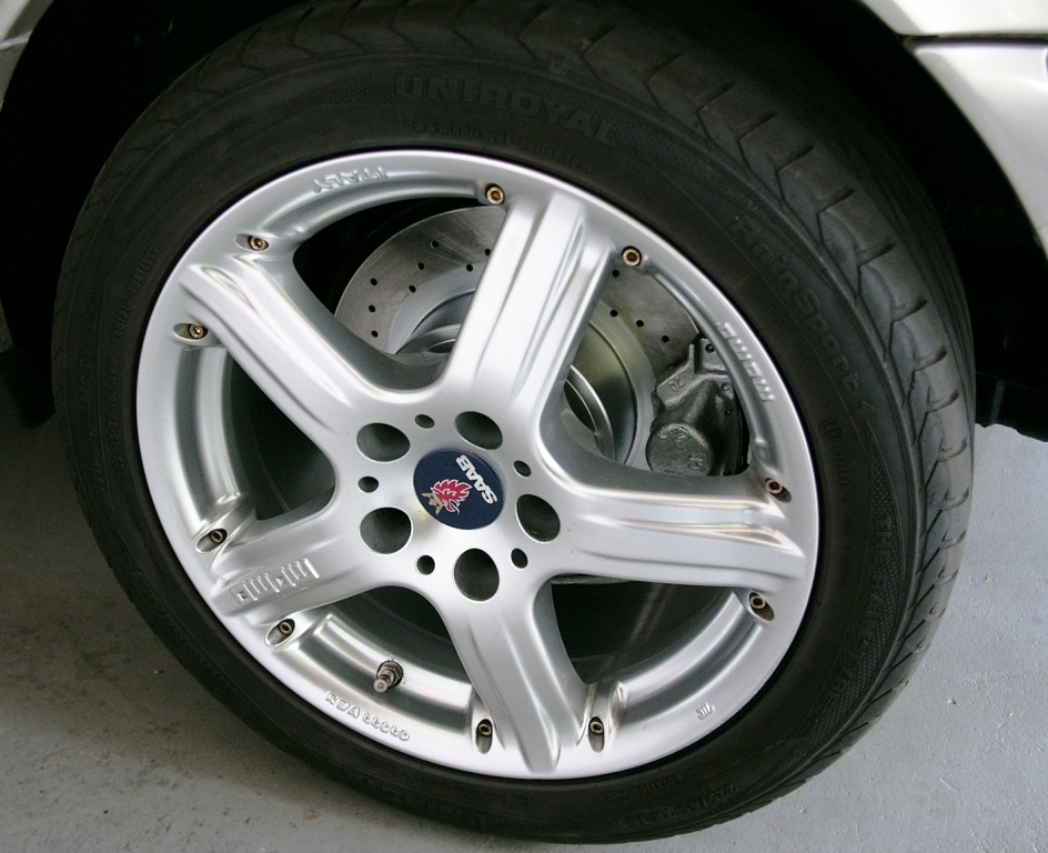

Ich habe gerade gelochte Zimmermann-"Sport"Bremsscheiben (VA+HA ca. 270.- Euro) mit org. Sätteln und Ate-Belägen (keine sog. "Sportbeläge!) auf meinem MY97 900II eingerichtet. Erster Eindruck: zu diesem Preis mehr als annehmbar, besonders im Ansprechen bei Nässe. Berichte gern, wenn eingefahren (-gebremst). Hätte ein Foto eingestellt, wenn mir jemand sagt, wie das hier läuft.

Zu den "Zimmermännern" (stelo): Aus meiner Sicht liefern die 288er Scheiben (zu diesem Preis) ein sehr ausgewogenes Ergebnis. Natürlich kann ich wegen fehlender Erfahrungskilometer noch keine Angaben bzgl. stelos Bedenken machen. Fest steht wohl, auch nach Aussage eines Zimmermann Mitarbeiters, dass häufig ausgewiesene "Sportbremsbeläge" ( von z.B. Ferodo) mit somit erhöhten Reibpaarungwerten in der Vergangenheit zu Hitzerissen führten. Mir scheint eine Bremsrevision, insbesondere der hinteren Anlage, mit diesen Scheiben geeignet. Die Empfehlung lautete ausdrücklich, Ate-Beläge (Serie/Erstaurüstung) zu verwenden. Die Serien-Sättel sind ja auch von Ate. Die Verarbeitung der Scheiben ist jedenfalls sehr gut.

Mein modell ist auch mitte 1996, also die kleinen Scheiben, und war super unzufrieden mit der Bremsleistung-> bei starkem Abbremsen auf der Autobahn fingen die Bremsen öfters an zu schlagen! Habe dann bei http://www.nordmannbremsen.de angerufen und tatsächlich haben die für mein Modell gelochte + geschlitzte Bremsscheiben im Programm. Habe die nun zusammen mit Ferodo DS Belägen montiert -> geht auch mit 16'' da es der selbe Durchmesser ist, Bremsproblem gelöst, mit warmen Bremsen ein grosser Unterschied und Preis stimmt auch.

Hab jetzt insgesamt 1000 Euro für einen Porsche 996 Bremsenumbau mit 314/28mm Brembo
Scheiben von Aero, Brembo Belägen und 15mm Spurplatten ausgegeben.Die Stahlflexschläuche von Speedparts haben auch gepasst.Und ich muss sagen die Bremskraft ist um ein vielfaches gestiegen.
Zum Vergleich der Z4 3.0 eines Freundes hat zwar gefühlmässig bissigere Bremsen weil mann die nur antippen braucht aber trotzdem eine längeren Bremsweg als ich und die Fahrzeuge wiegen ungefähr gleichviel.
Eine Vollbremsung aus 190km/h auf 70km/h bei trockenem Wetter ging zu schnell das das ABS gar nicht hörbar angesprungen ist.
Klar muss mann 17 Zöller fahren und für den Winter hab ich auch noch keinen Ahnung aber die Optik und die Bremskraft begeistern.
