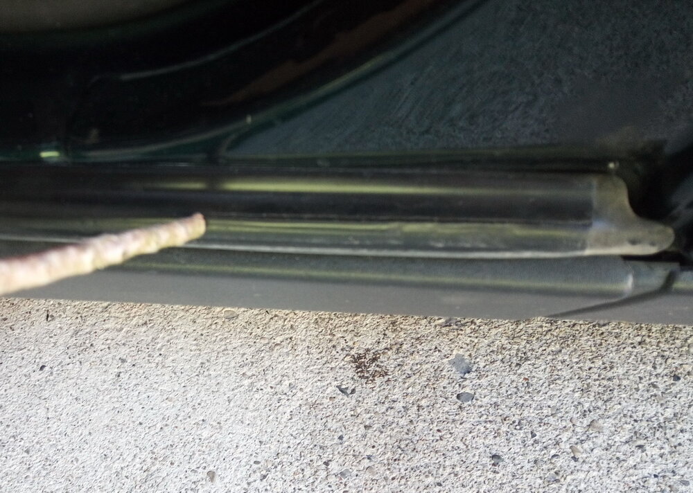

Gummileiste Türeinstieg unten
Wie kann ich diese Gummileiste zerstörungsfrei heraushebeln? Danke füreinen Hinweis.

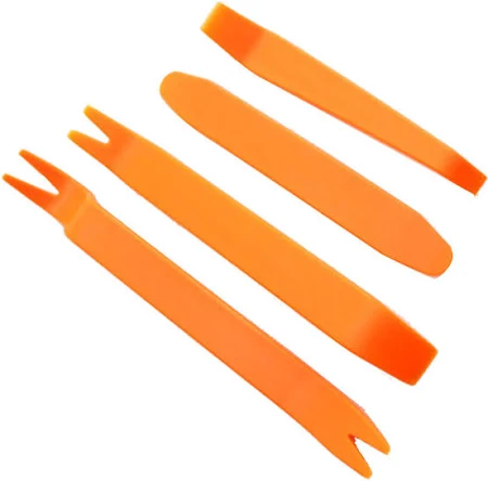

Am besten mit so Kunststoff-Hebeln. Immer nah an einem von den Stehbolzen ansetzen, wo die Leiste eingeclipst ist. An einem Ende anfangen und dann Stück für Stück jeweils am nächsten Fixpunkt ansetzen und raus hebeln.
Sowas hier:
Danke, die Hebel habe ich und werde mich ans Werk machen.
