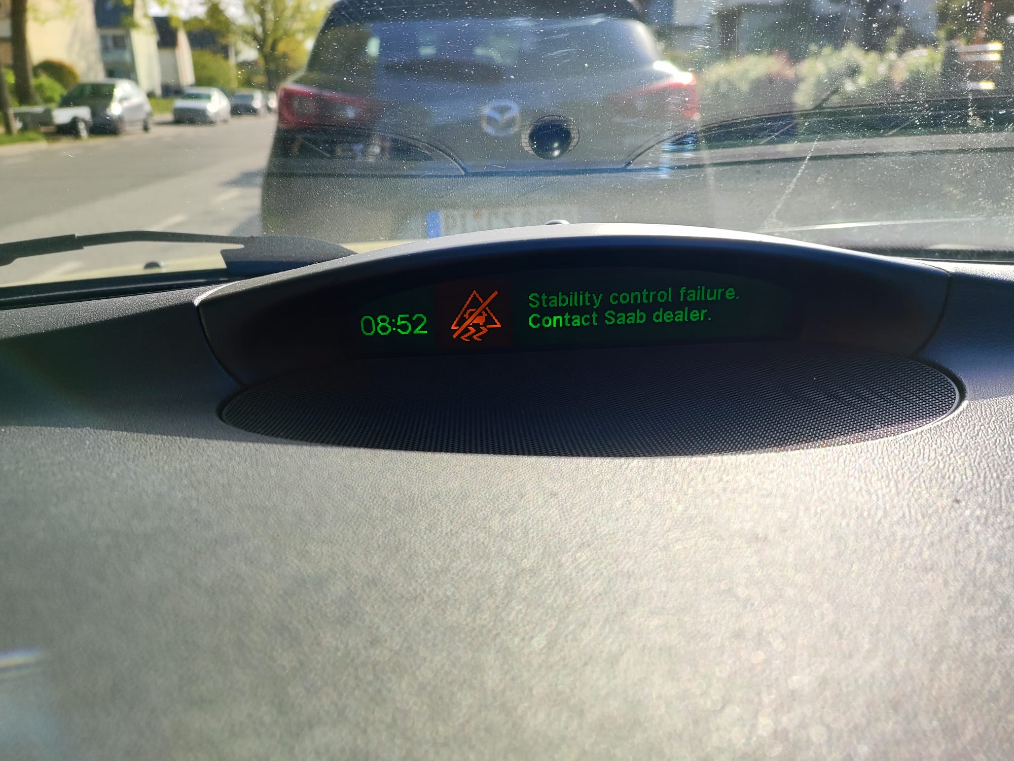

Nun zu der ominösen Meldung: legt man die Rückfahrstufe ein, kommt, sporadisch, folgende Meldung: siehe Bild.
Was mag Trulla den da mitteilen?

Fehler im ESP...kann mehrere Ursachen haben. Kommt der Fehler sofort beim Gang einlegen oder erst nach Einschlagen der Lenkung?

Man kann wohl das erste Mal ganz normal in die Parklücke rein rangieren, setzt man dann zum korrigieren um und legt dann wieder die R Stufe ein, ploppt diese Meldung auf.
Eben leider nicht immer, weil MIR ist das mit Trulla noch nicht passiert. Wenn morgen Zeit ist, versuche ich es mal zu reproduzieren.

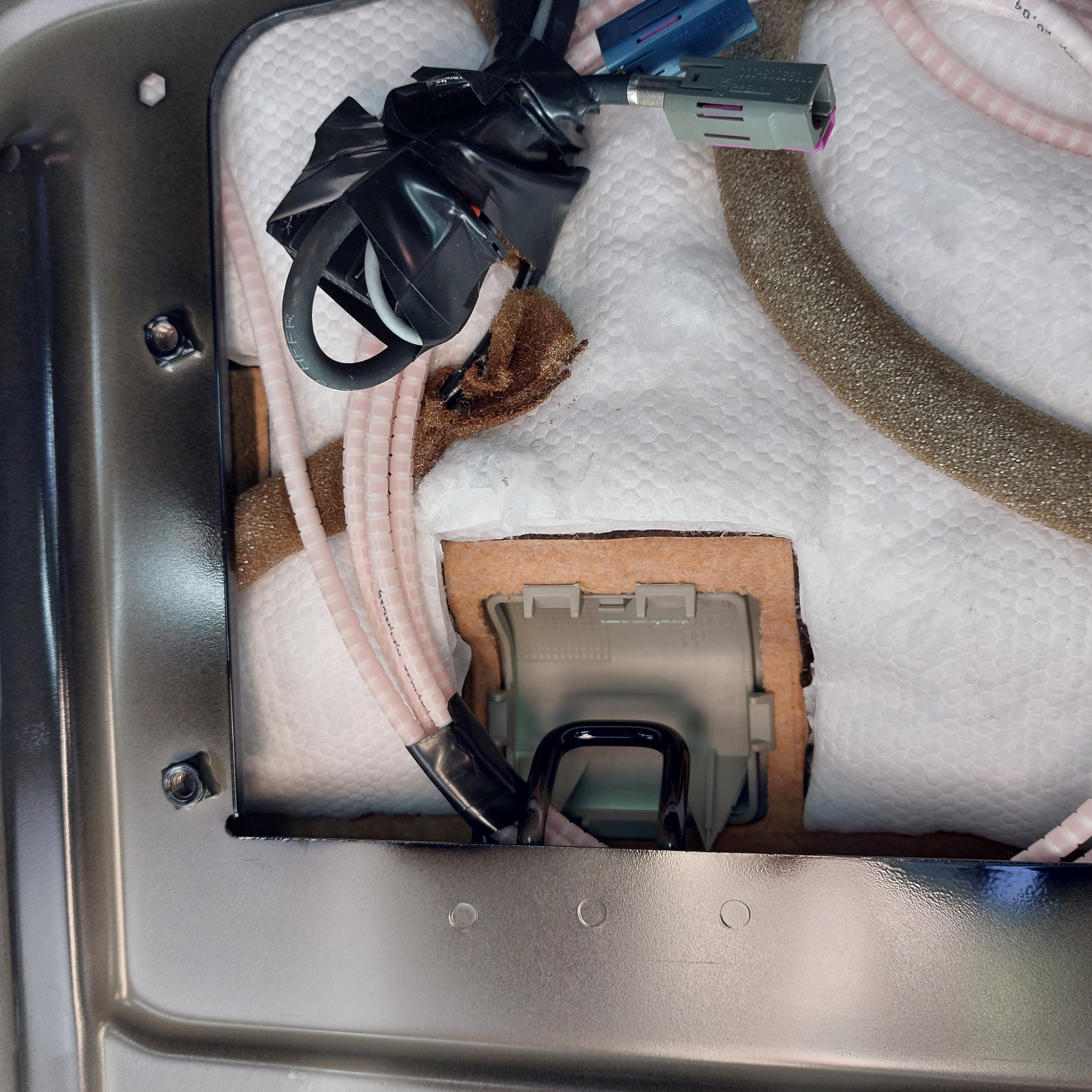

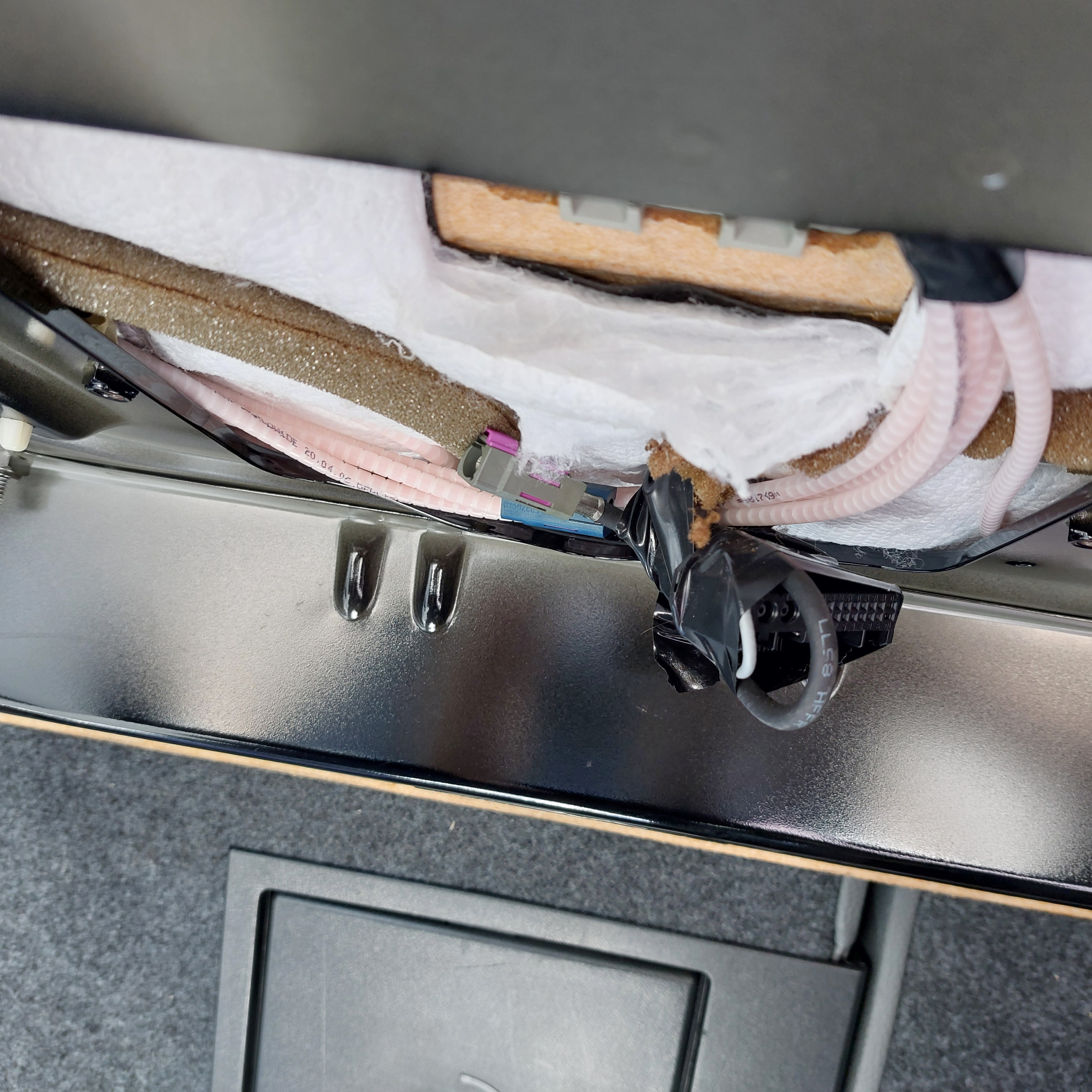

Wieso auch immer ging ich nochmal in Richtung Ladeabteil und habe was gefunden, was nun wieder meine Neugier geweckt hat (Ich selbst habe die Trulla noch gar nicht wirklich intensiver begutachtet, macht sie ja im Grunde soweit alles, was sie bitte auch tun soll, bis eben die "Luxus goodies"...
Frage: gehe ich recht in der Annahme, dass sich mittig unter der Hutablage Anschlüsse für weiteres Entertainment (ist da der eigentliche Anschluss vom CD Wechsler, anstatt wie von mir fälschlicherweise gedacht, Fahrerseitig der Stecker, der vom Strang zur Amp geht) befindet? Im Anhang hänge ich mal ein bildchen meines fundes ein...
Mich irritierten da tatsächlich ein rosa/weiss farbendes Kabel, auf denen Opel steht und 2005... häh?
Trulla ist Erstzulassung 11/2003, was ist das nun schon wieder?
