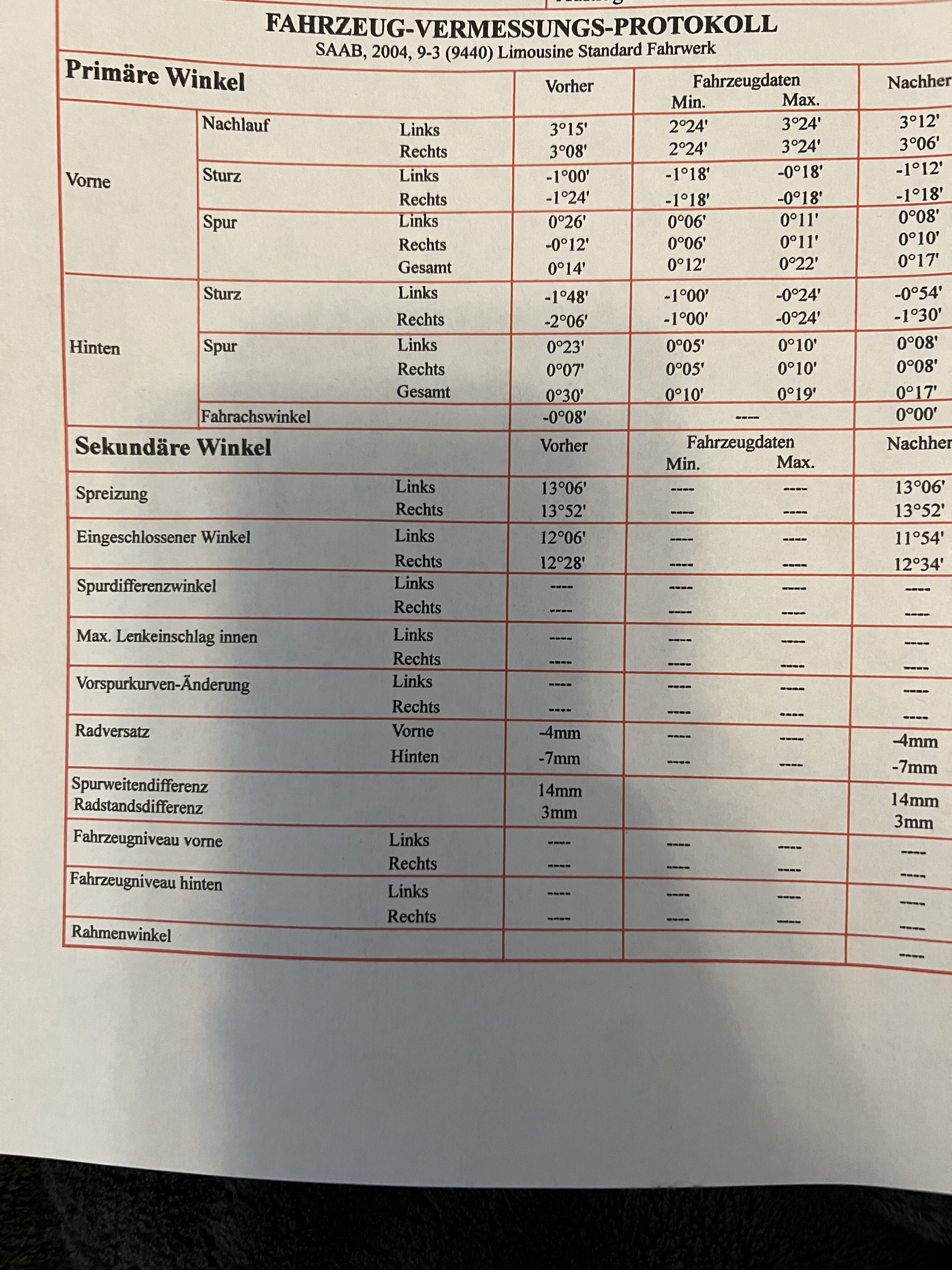

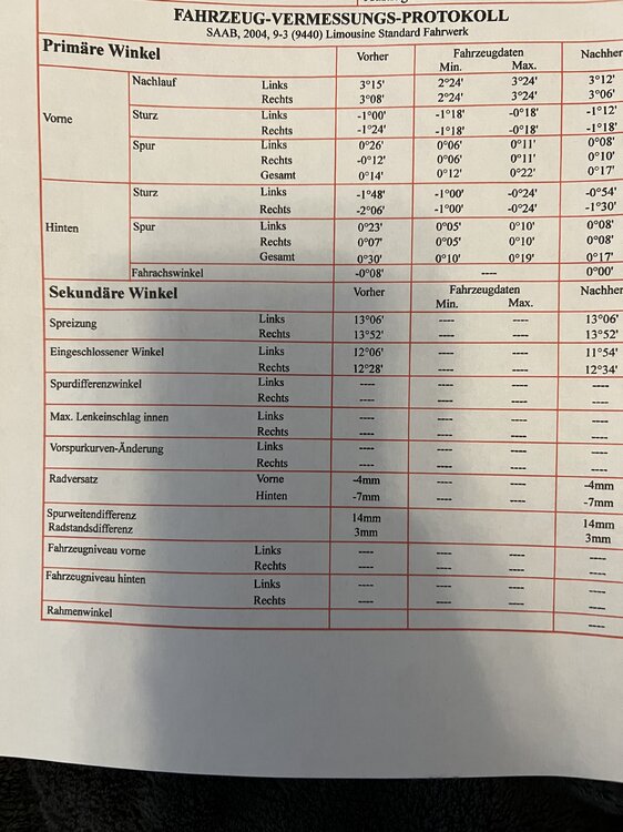

Ich war in der Nähe bei mir in der Werkstatt zur Achsvermessung, weil mein Aero leicht nach Rechts zieht. Nun nach dem Vermessen hatte ich gesehen das sie die Werte für ein Standart Fahrwerk genommen hatten. Gibts da Unterschiede zum einstellen vom Aero Fahrwerk?
Ich häng mal das Messprotokoll ran hier.
Ja, Sturz und Vorspur sind marginal anders.
Also nicht der Rede wert?
So laut dem Hersteller der Vermessungseinrichtung, laut WIS glaube ich deckungsgleich, müsste ich aber erst nochmal schauen.IMG_20240503_163826.thumb.jpg.dcd1279d1d436c41d0634a2b2054a53a.jpg
