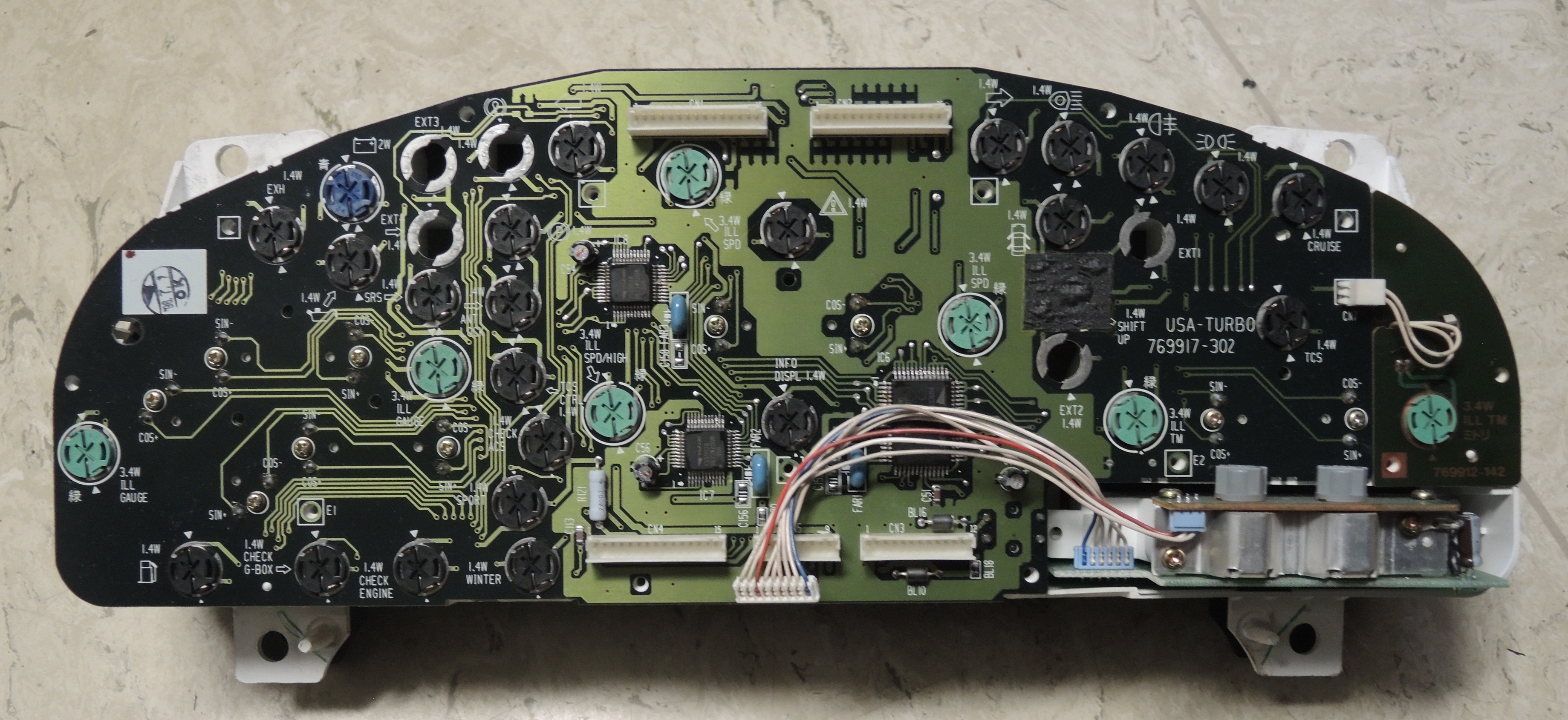

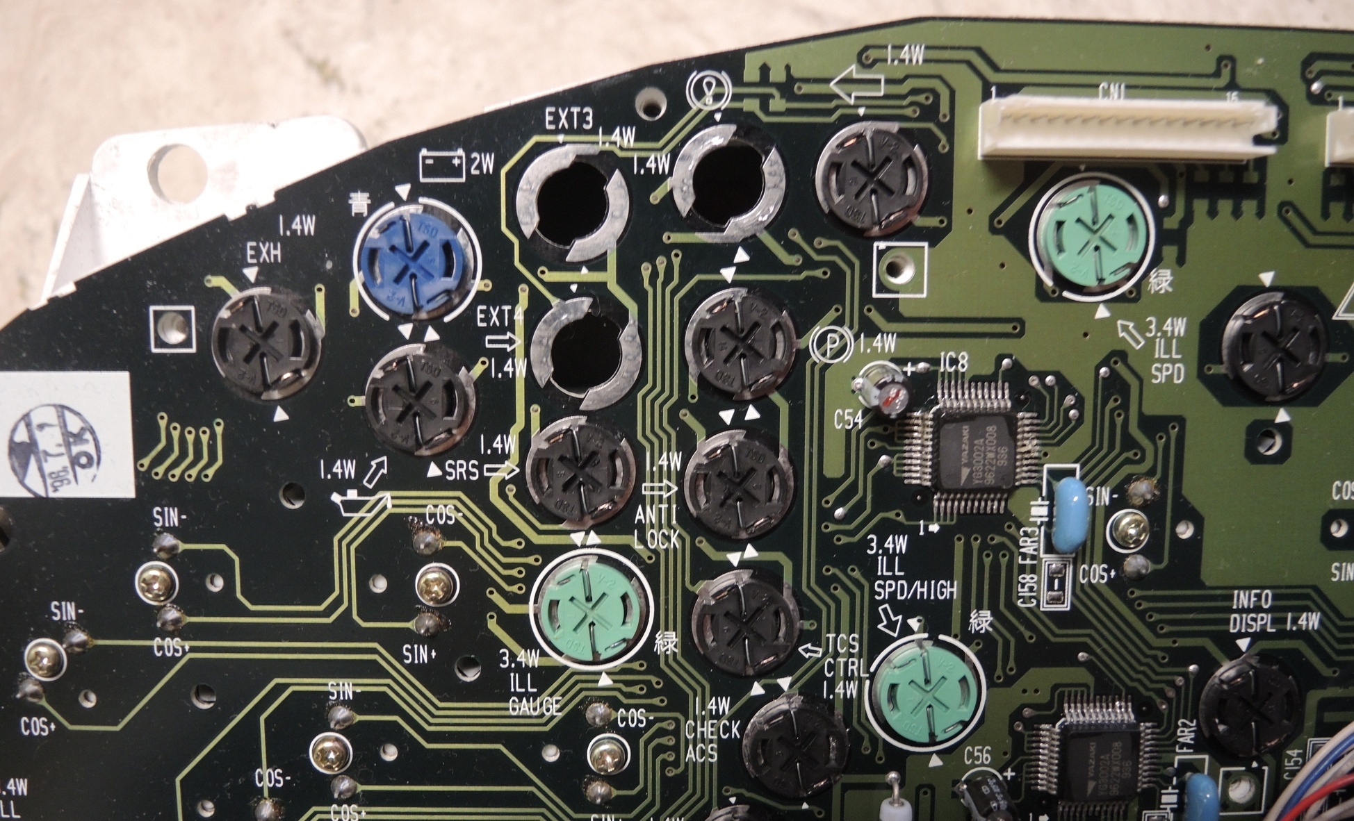

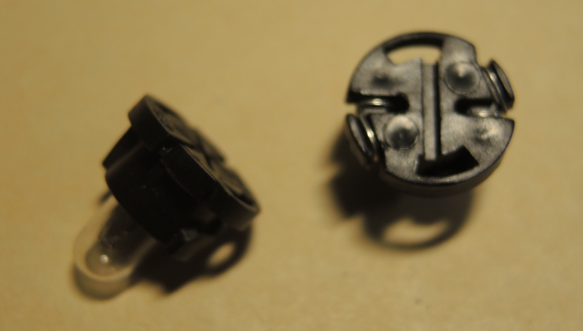

So. Jetzt mit Tastatur :-) Bei '97 FPT gehe ich mal davon aus, dass du das gleiche Instrument hast wie ich, mit dem separaten km-Zählermodul links unten (oder im Bild von hinten rechts). Siehe auch Grafiken im Link unten.
Ausschnitt mit Ladekontrollleuchte

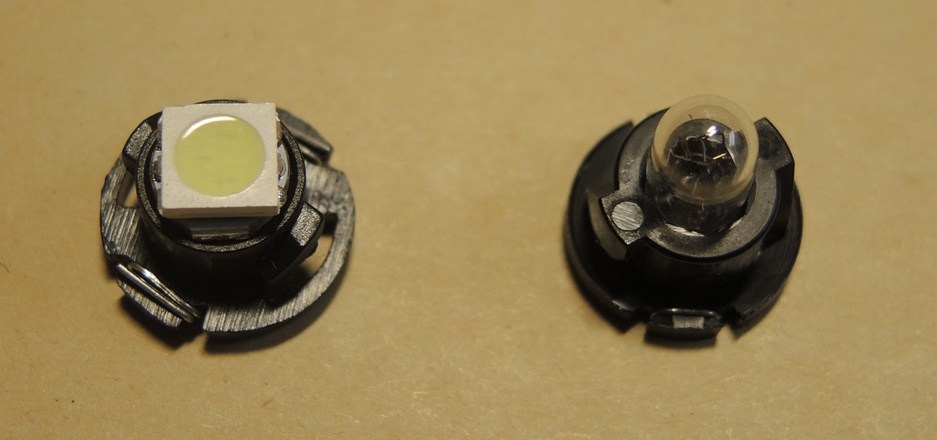

LED & Birne
T47BirneLED.jpg.bd9aaf0033f78885a8ebd3d06a76a0c2.jpgT47BirneLEDRckseite.thumb.jpg.abfda8a683b8fc2303669c14c8677772.jpg

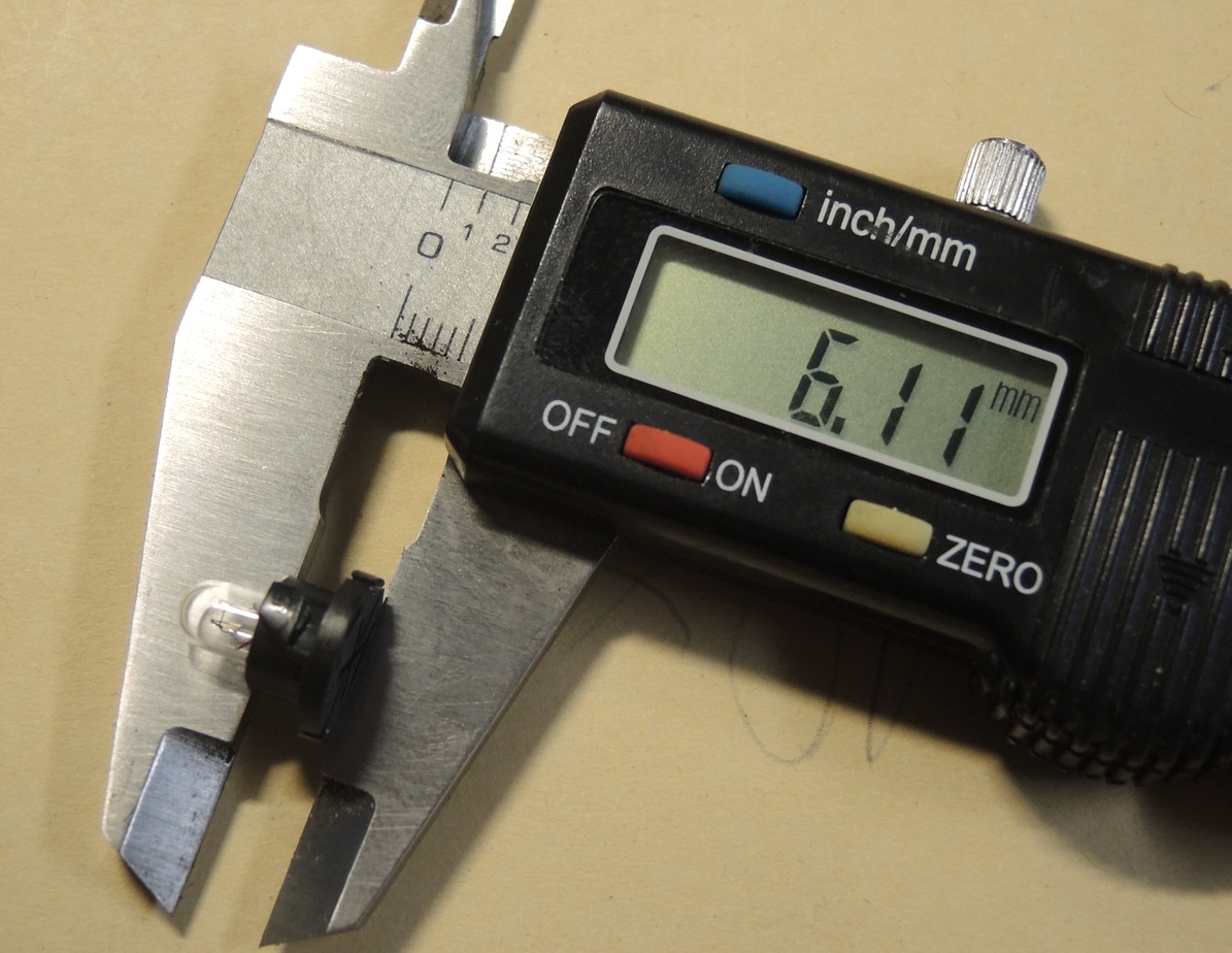

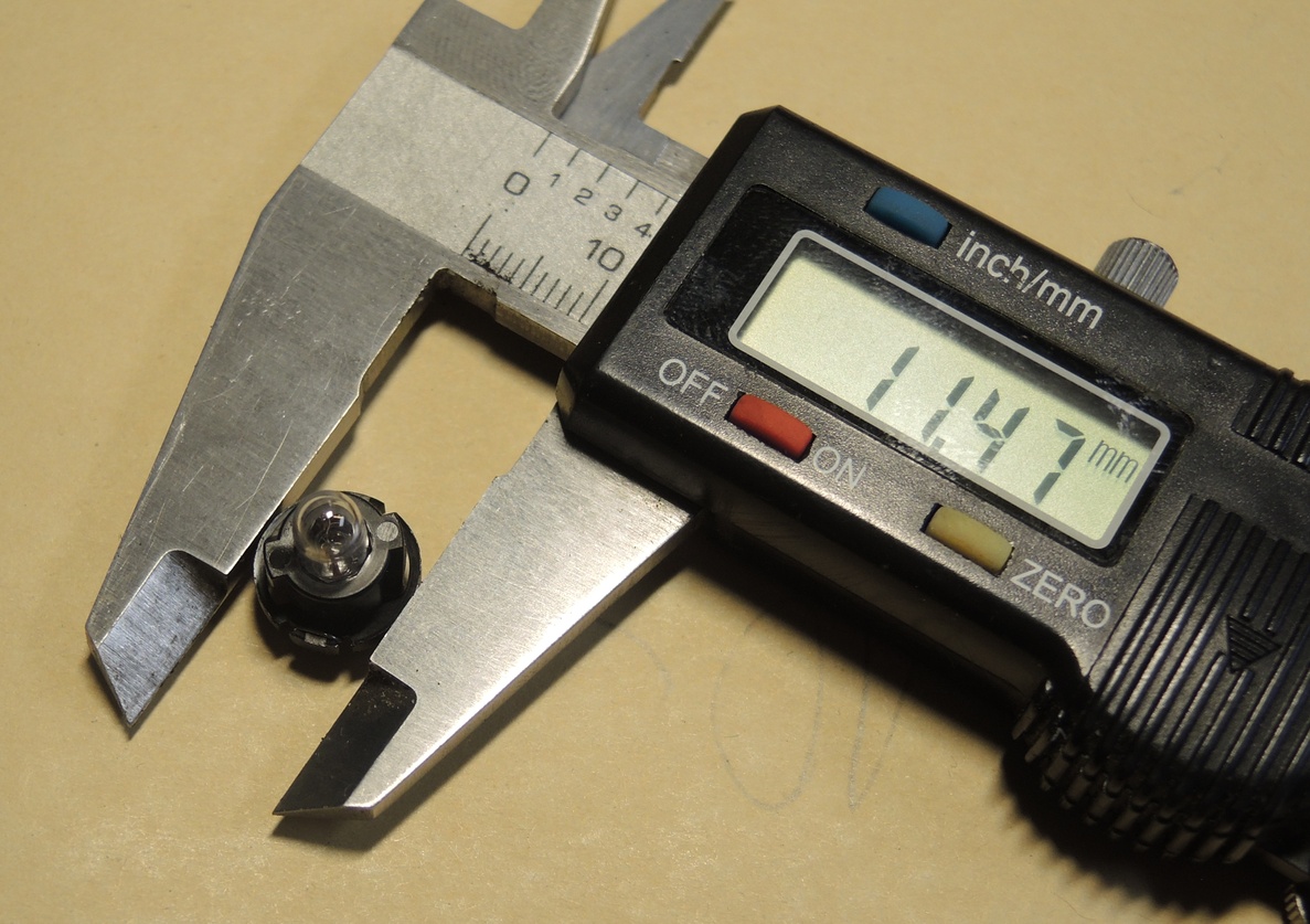

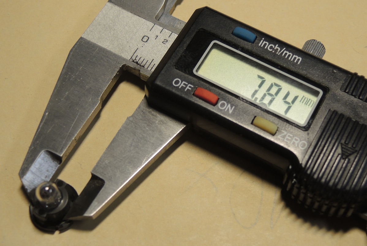

Maße
Durchmesser1.thumb.jpg.66277ba11d6f83c473072356c81e0b39.jpgDurchmesser2.thumb.jpg.19522a38d7f62b89ae61c62697b8ffd6.jpgHhe.thumb.jpg.3b4aceb2755b1351813e9168f0b60c95.jpg
Und aus dem EPC:
Glühlampe : 4087383 : Instrumentenbeleuchtung grün : 7 Stk,
Glühlampe : 4087409 : Warnleuchte schwarz : 24 Stk.
Glühlampe : 4087425 : Ladekontrolleuchte blau : 1 Stk.
Siehe auch https://www.esaabparts.com/viewparts.php?searchpart=1&section=194286754

Sind dies die Richtigen SMD? Der Sockel stimmt, die Maße sind aber andere?!

Das was die als Basisdurchmesser beschreiben ist ja völlig unkritisch. Von daher sind da 11,47mm zu 12mm das gleiche.
Die Anzahl an Angeboten für T4,7 schwankt stark. Momentan scheint es wenig Angebote zu geben. Ich hatte für die SMD-Version 2,70€ für 10Stk. bezahlt. Aber bisher noch nicht im Auto eingebaut, liegen hier noch auf dem Tisch.

Die Ladekontrolleuchte, leuchtet die wenn alles OK ist oder bei einem Defekt? In meinem YM leuchtet die nicht, Batterie lädt aber.
Die leuchtet wenn durch sie ein Strom fließt. Und das passiert wenn die Lima nicht auch 12V (bzw. 14V Ladespannung) an den anderen Pin legt. Die hängt also im Normalfall an beiden Seiten auf 14V. Somit fließt kein Strom. Läd die Lima nicht, so fließt ein Strom von der Birne zum Erregeranschluss am Limaregler. Siehe auch https://de.wikipedia.org/wiki/Lichtmaschine#Laderegler
