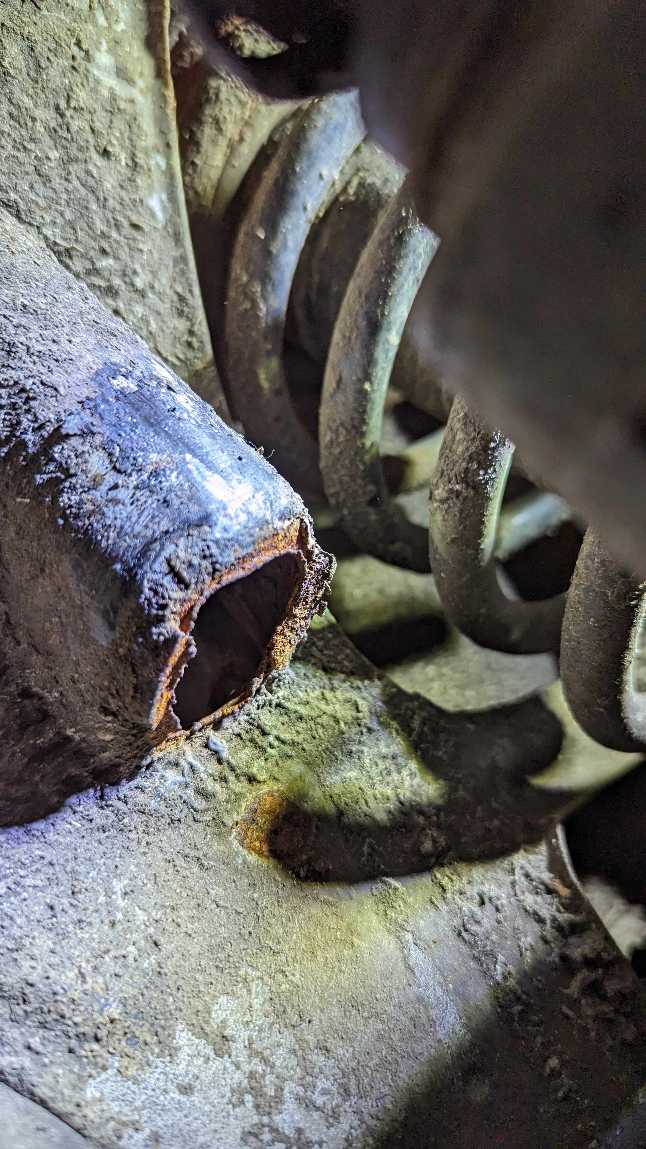

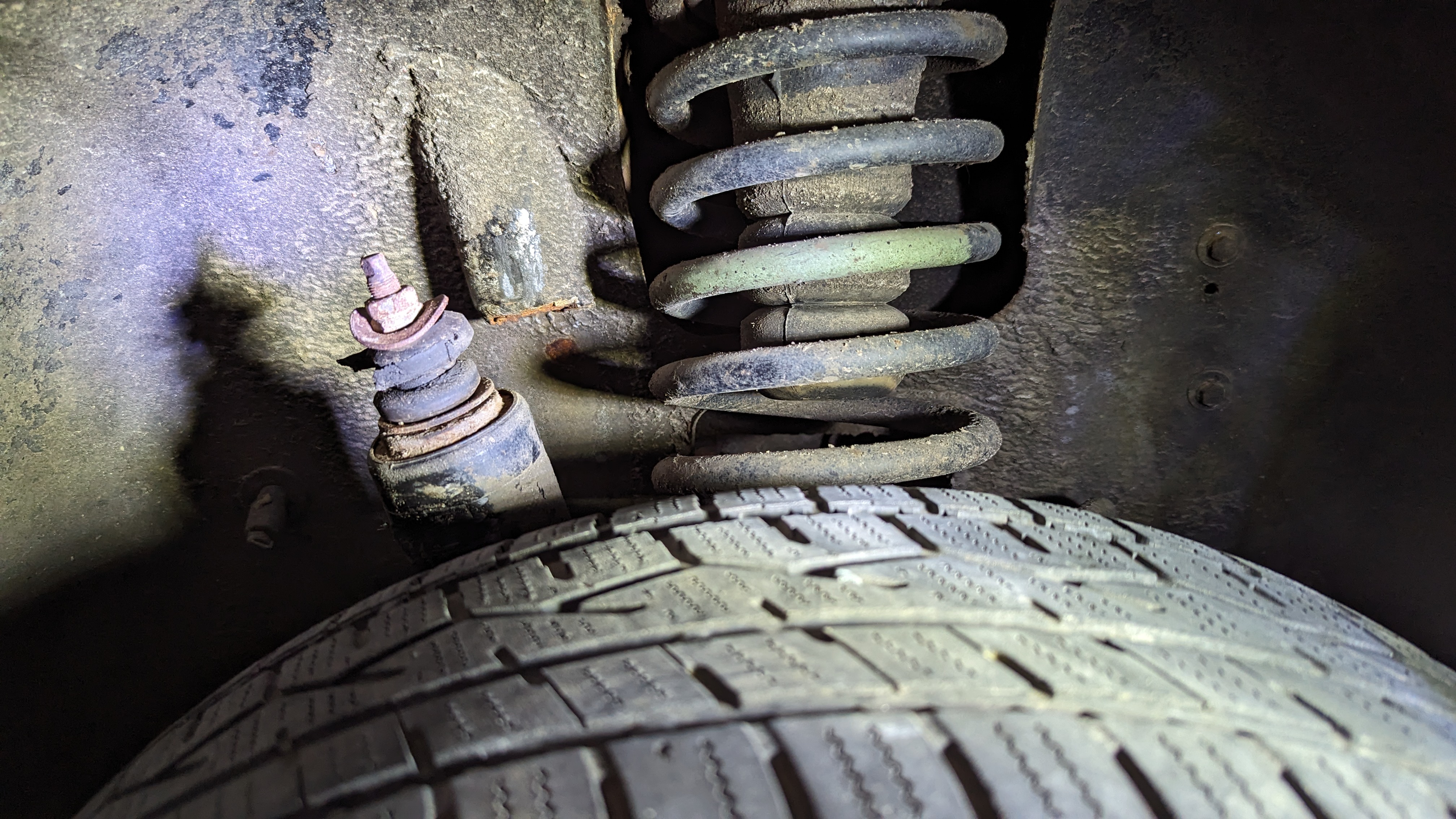

Moin, ich habe mir letztens einen schönen Saab 901 BJ 1993 zugelegt.
Jedoch hat auf der Fahrt nach Hause ein komisches Geräusch im Bereich des vorderen Rechten Rades angefangen.
Nachdem ich dann mal geguckt habe, ist mir aufgefallen, dass der Stoßdämpfer nicht mehr in seiner Befestigung ist und einfach nur frei steht.
Wie man in den Bildern im Anhang sehen kann.
Hatte hier jemand schon mal so ein Problem und wie seid Ihr vorgegangen?
Ich bin noch relativ unerfahren mit Saabs und Autos im Ganzen und bin ein wenig verunsichert.
Mein Gedanke ist derzeit den Rost zu entfernen, gucken wie viel noch übrig bleibt und mir Meinungen von Leuten die Schweißen können einzuholen.
Kann man einfach ein neues Stück Metall einschweißen? Das wirkt mir aber ein wenig unsicher?
Danke im Voraus für jegliche Antworten oder Tipps.
Emil

Ich habe heute den Stoßdämpfer ausgebaut und mir das Auto nochmal genauer angeguckt.
Ein paar Stellen sahen dann doch schlechter aus, als ich am Anfang mitbekommen habe. Aber nichts, dass momentan Probleme machen sollte, obwohl ich es natürlich noch behandeln muss.
Zum Loch, in dem der Stoßdämpfer eigentlich sitzt, werde ich mir in nächster Zeit ein paar Meinungen und Preisvorstellungen von Karosseriewertstätten einholen.
Wenn mir das zu hoch wird, werde ich in meinem Umkreis schauen müssen, ob sich da jemand herantraut und wenn nicht hier im Forum um Hilfe fragen.
