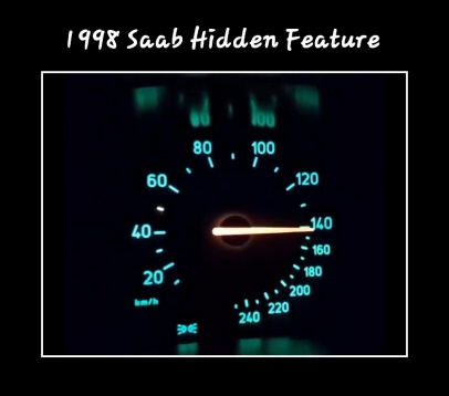

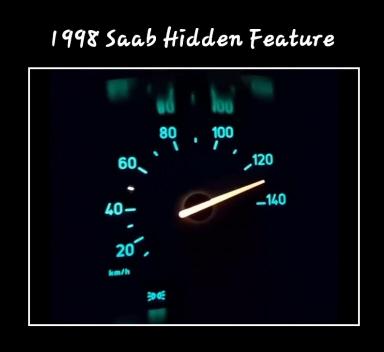

Beleuchtung im Tacho ab 140 km/h, kann man diese Funktion so programmieren?
Hallo liebe 900-2 Freunde,
gibt es diese Funktion der Tachobeleuchtung und wenn ja bei welchen Modellen und ist das Serie oder Tuning / Programmierung über das Steuergerät?
Der Tacho ist Standartmäßig nur bis 140 km/h grün beleuchtet, fährt man schneller, wird der Rest bis 240 km/h dazugeschaltet?

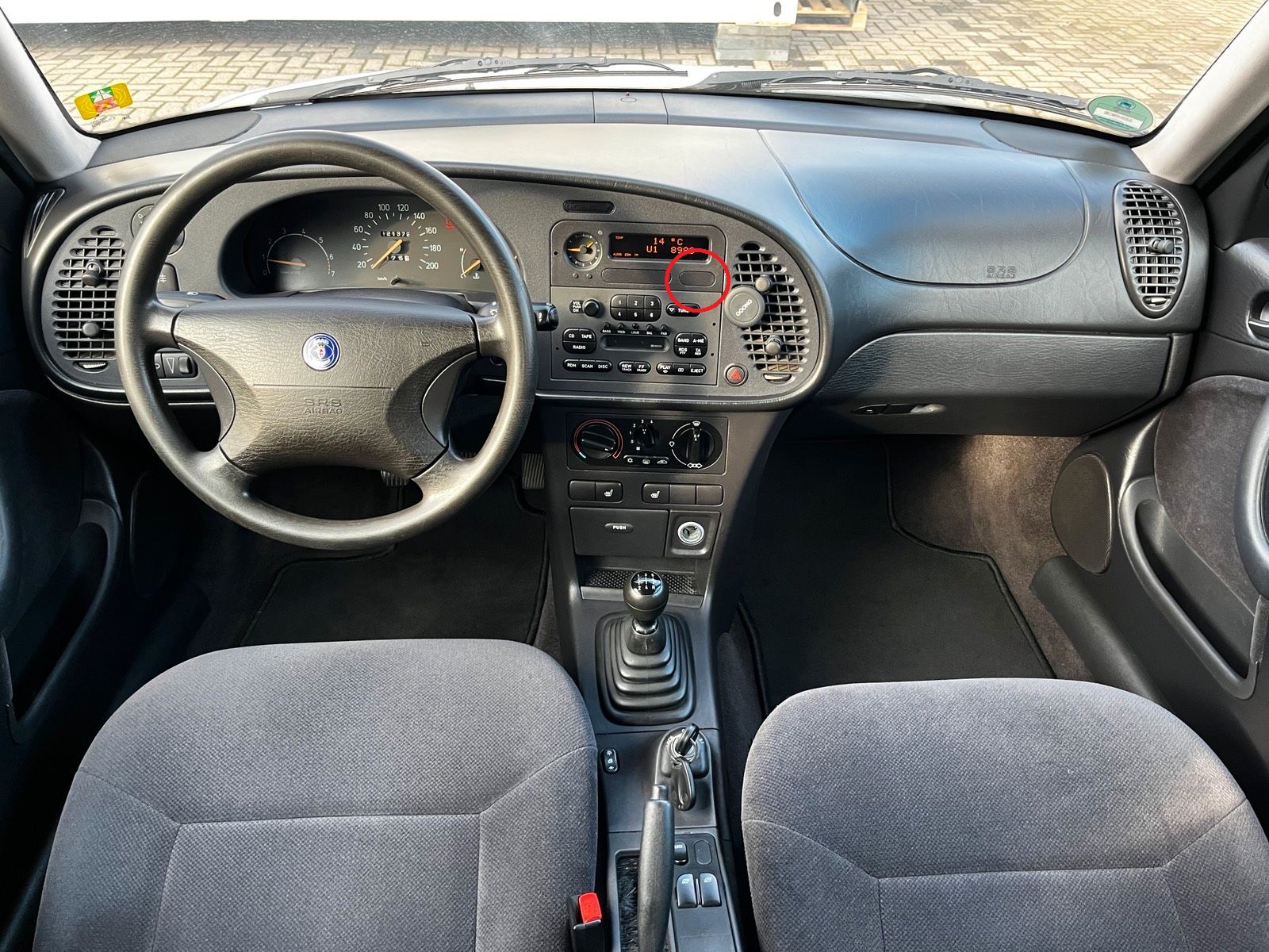

Schau mal, ob bei deinem Saab die Taste „Night Panel“ oder „Black Panel“ in der Mittelkonsole vorhanden ist und drück mal bei eingeschaltem Licht.
Beim 902 gibt es die Funktion nicht, die Geschwindigkeitsanzeige ist immer beleuchtet. Beim 931 ist im Night Panel Betrieb der erste Teil beleuchtet, der zweite schaltet sich nach dem überschreiten von 134 km/h dazu.

Ok, vielen lieben Dank, hatte ich mir fast gedacht, das mein 1998 902 diese Funktion noch nicht hat!
Oder gib mir mal eine Tip, wo die Taste auf der Mittelkonsole zu finden wäre??
Ah, ein Wagen mit dem SID 4. Ja, dem fehlen die Tasten, auch die Night Panel Taste. Zur Um- oder Nachrüstung auf ein 2 oder 3 hab es schon mindestens einen Thread. Ich meine es fehlen ein paar Signale wie z.B. der Füllstand Waschwasser.

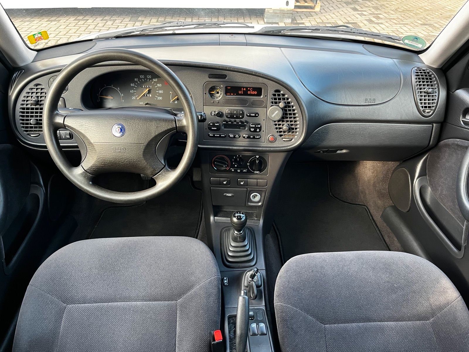

Sieht ja noch total chic aus das Cockpit und so wenig km.
Und ich dachte die mechanischen Kilometerzähler gabs beim 902 nur in den ganz frühen Jahrgängen '94 und '95? Mein 98er hatte jedenfalls den digitalen, wenn ich mich recht erinnere. :hmmmm:
Ja, das war auch ein Grund für den Kauf, absolut Rostfrei und sehr wenig gelaufen, dafür kann man auch mal bis Freiburg fahren und einen Saab in dem Zustand kaufen 😊.
