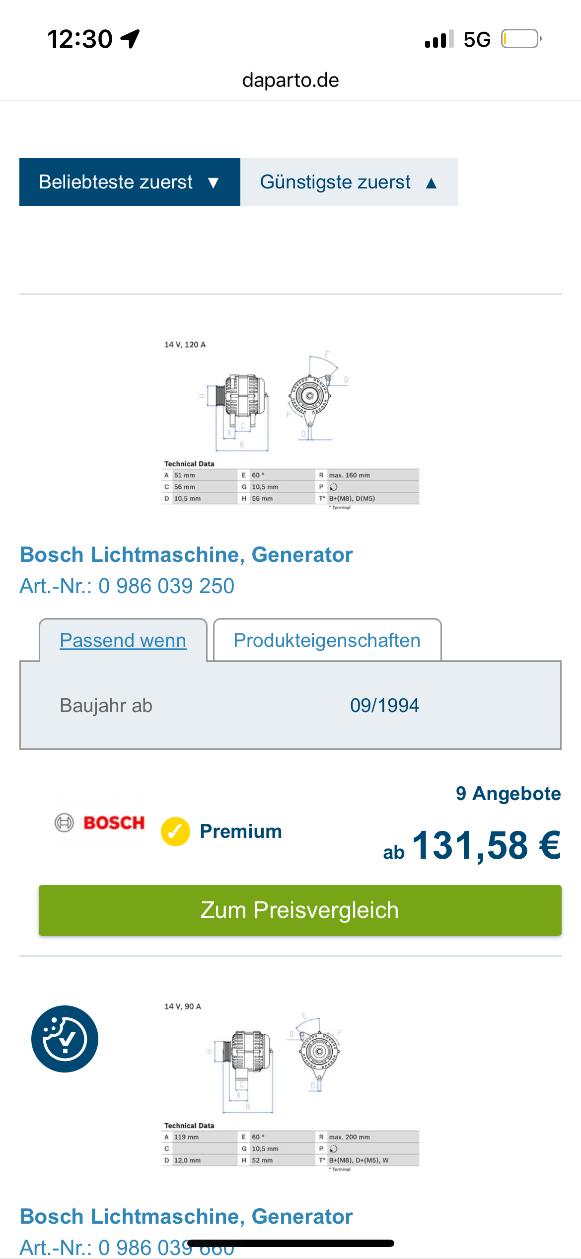

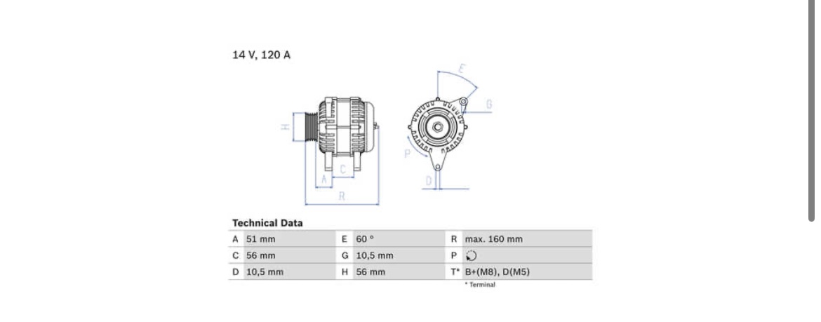

Es gibt dennoch unterschiedliche zwischen der 120A und 90A: siehe Foto
Und beide sind für den 900II aufgeführt?
Das wäre dann mal wieder einer der typischen Zuordnungsfehler in den freien Portalen.
Die unterschiedliche Position der Befestigungen am Umfang sind eher nicht das Problem, denn am Ende ergeben sie jeweils 120° Abstand, jedoch können sie dazu führen, dass die Lage der Anschlüsse auf der Rückseite sich so ändert, dass die Kabel nicht mehr ran reichen (so war es bei meinem 9-5, als ich die 130 A durch eine 140 A ersetzte Das Kabel ließ sich aber leicht verlängern).

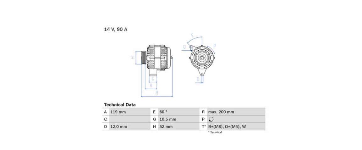

Hier zeigt die Zeichnung aber noch gravierendere Unterschiede: zum einen unterschiedliche Riemenscheibendurchmesser und v.a. unterschiedliche Dicke der Befestigungsaugen (Maße A und C).
Der Zeichnung und zum Vergleich dem Bild bei Skandix nach sollte die 90-A-Varianten die richtige sein.
