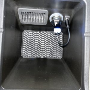

Für den Italien-Urlaub bräuchte ich jetzt nur noch eine Bluetooth-Verbindung, um während der Fahrt Podcasts hören zu können. Ich weiß, dies ist ein Dauerbrenner-Thema im Forum und x-fach diskutiert worden, aber einige Lösungsideen sind schon sehr alt. Zunächst mal weiß ich gar nicht genau, welches System ich habe und was ich benötige (Bilder gehängt). Ich vermute, es ist ein ICM3 (das Fahrzeug hat 9 Boxen, falls das was hilft).
In der Mittelkonsole befindet sich neben dem Zigarettenanzünder so ein Cinch-Anschluss. Könnte ich da einfach so ein Teil dranhängen https://www.amazon.de/Bluetooth-Transmitter-Freisprecheinrichtung-%C3%9Cbergro%C3%9Fes-Unterst%C3%BCtzung-Schwarz/dp/B0BB78KQVN ? Was mich irritiert, ist, dass es immer mal wieder heißt, das dafür erst eine Aktivierung über Tech2 erfolgen müsse? Oder was empfehlt Ihr als schnell umsetzbare Lösung?
Generell ist der Sound im Cabrio schon ein wenig flach, aber ich bin da auch nicht so anspruchsvoll (wobei ich für ein einfaches Upgrade zu haben wäre - gibt es so eins?).
So, das wäre der Zwischenstand eines taufrischen 9-3-Newbies :hello:
16671-cc8ccc8c4881a52b9d1a7d0cabefe835.jpg?1710305113
Tunai Firefly funktioniert und kostet nicht viel
[EMBED content=post-1678741]https://saab-cars.de/threads/musikstreamen-vom-handy-via-bluetooth-und-aux-eingang.83212/post-1678741[/EMBED]
Ciao King,
hatte das Equipment ja auch angeschafft und es funktioniert soweit - nur ist da ein drehzahlabhängiges Pfeifen, was v.a. bei Podcasts stört. Wenn ich das Tunai Firefly nicht über den Zigarettenanzünder mit dem Charger https://www.amazon.de/gp/product/B07PGT7LSR/ref=ppx_yo_dt_b_asin_title_o01_s00?ie=UTF8&psc=1 betreibe, sondern über es über eine Powerbank mit Strom versorge, habe ich kein Störgeräusch.
Also ist wahrscheinlich der Zigarettenanzünder nicht richtig entstört, vermute ich...
Hast Du dieses Problem auch? Und wenn ja, (wie) hast Du es gelöst?
Und wenn nicht, welchen Dual Charger (für Tunai und Laden des Handys) verwendest Du?
