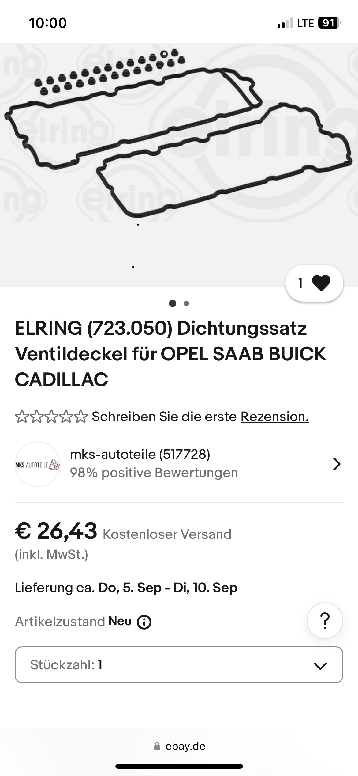

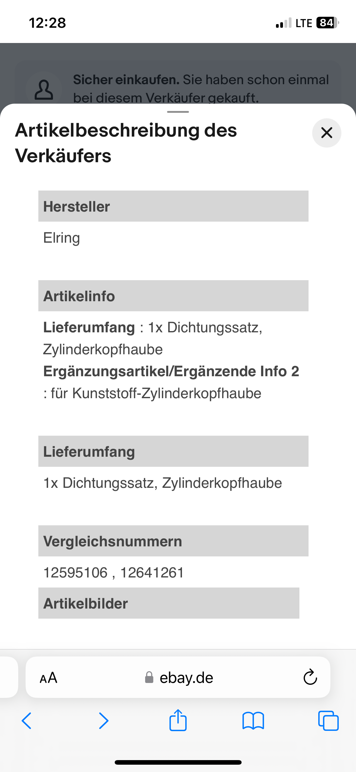

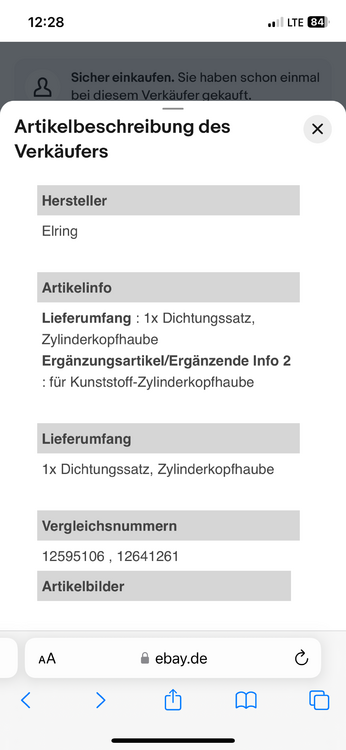

eine Erfahrung wird wieder gesucht.Also,das Motoröl läuft irgendwo vorne oben.Genau zu sagen,irgendwo vorne oben undicht.Fürs ganze Jahr habe ich kein Öl nachgefüllt.Ich vermute,dass es Ventildeckeldichtung dafür verantwortlich ist.Ich habe schon nach dem Ersatzteil gesucht.Bei Skandix ist das für ca.240 Euro zu haben.Das war mir zu teuer und ich habe danach weiter gesucht.Bei Ebay(die Bilder) gibt es für ca. 30 Euro beide Dichtungen,vorne und hinten von Elring.Der Preisunterschied ist sehr gross.Wo ist der Haken?Ich habe die Teile jetzt bestellt.Für den Preis ist nicht viel zu meckern.Hat jemand schon damit Erfahrung?Mir ist aber bei der Beschreibung nicht alles klar.“Für Kunststoff Zylinderkopfhaube“.Ich sehe da beim Motor nichts aus Kunststoff.Übrigens,bei Skandix sind die beiden Dichtungen für vorne dargestellt.Bestimmt Fehler,und die beiden Dichtungen sind dort für ca. 350 Euro zu haben.Wahnsinnig.Hat jemand von euch schon die Dichtungen gewechselt?Und für was die kleinen Buchsen,die dabei angeboten sind?

Das mit den Ventildeckeldichtungen scheint richtig zu sein. das sollten die passenden sein, auch wenn die sich wohl vertan haben mit der Bezeichnung "Kunststoff Haube". Hoffentlich stimmt die Qualität bei dem Preis....

ach ja die Ventildeckeldichtungen, da gibt es wohl auch was von Mahle. Hier gefunden: https://www.ebay.de/itm/285821670233?itmmeta=01J87KR2BNEX4G10P7G9J8SXQK&hash=item428c4c9359:g:bFoAAOSw6OlmIvFF
Ok.Das ist noch eine Alternative.Was verkauft Skandix,bleibt noch geheim.Gibt es zufällig eine Anleitung bei YouTube zum wechseln?
