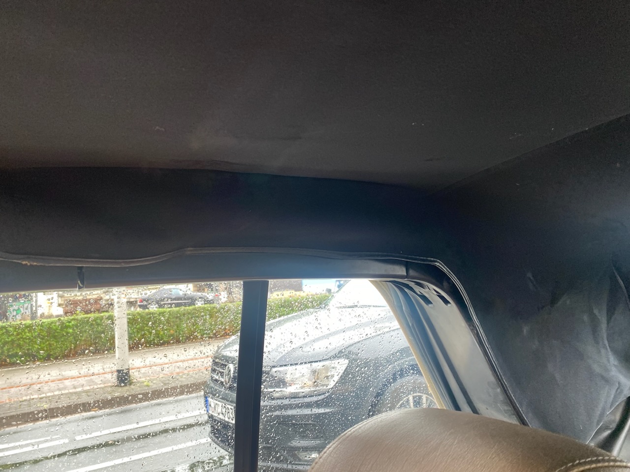

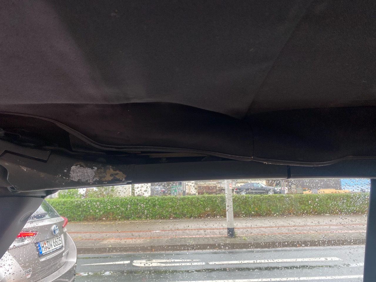

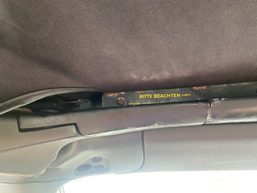

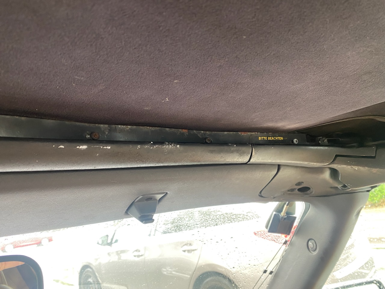

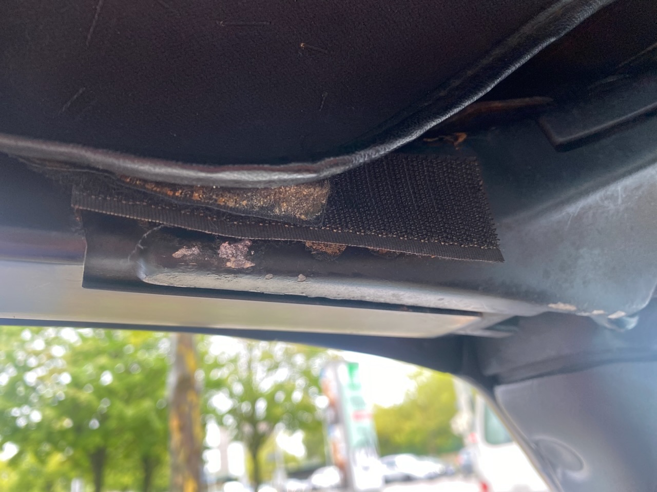

Moin die Herren,
Der Dachhimmel ist bei meinem Exemplar teilweise mit Klettverschluss befestigt was nicht schön aussieht und sicher nicht original ist. Würde das gern anders lösen und freue mich über Bilder und/oder Beschreibung wie es original ist oder zumindest optisch gefälliger.
Hier mal ein paar Bilder des Grauens:
Christian
Hallo Christian,
Bei meinem Exemplar ist der Dachhimmel ebenfalls an den vorderen Ecken mit Klettverschluss befestigt. Wenn man ihn dort mit etwas Spannung anbringt, hängt die restliche Kante optisch eigentlich recht gefällig über den seitlichen Dachrahmen und verdeckt ihn somit.
Das ist original … und der Effekt mit dem hängenbleiben am Gestänge leider auch …
Genauso hinten die C Säulen runter

Der Sattler Deines Vertrauens kann Dir einen dem Original entsprechenden und straff sitzenden Himmel montieren, natürlich incl. der passenden Klettbänder.
Dann werde ich wohl mal die klettverschlüsse selbst richten ggf mit Tess stripes
Solange die Seite am Himmel selber noch in Ordnung ist, kannst du das so machen :)
...am besten mit hitzebeständigem Kontaktkleber (Pattex o.ä.) am Verdeckrahmen ankleben und vor der ersten Nutzung mindestens 1 Tag trocknen lassen.
Hallo Christian,
die Klettbänder an den seitlichen vorderen Anschlüssen sind serienmäßig. Die Haftung des Klettbandes am Spriegel leidet natürlich nach über 30 Jahren auch die Haftfähigkeit des Klettbandes ist nach dieser Zeit in der Regeln erschöpft. Als ich das Außenverdeck erneuern ließ hat der Sattler meines Vertrauens neue Klettbänder angebracht. Da sich diese nach recht kurzer Zeit wieder vom Spriegel lösten habe ich sie mit Pattex Reparaturkleber neu befestigt. Seither halten Sie bombenfest. Auch das Klettband und das flauschige Gegenstück halten in der Regel zuverlässig den Himmel.
Danke Til und Klaus und alle anderen. Werde den angeriebenem Untergrund am Gestänge erst lackieren und dann mit Klebstoff wie empfohlen die Klett erschlügest neu anbringen. Zuvor muss ich nur noch meine Mittelkonsole anständig tauschen. Danke an alle aus dem Forum. Ihr helft mir sehr weiter.
