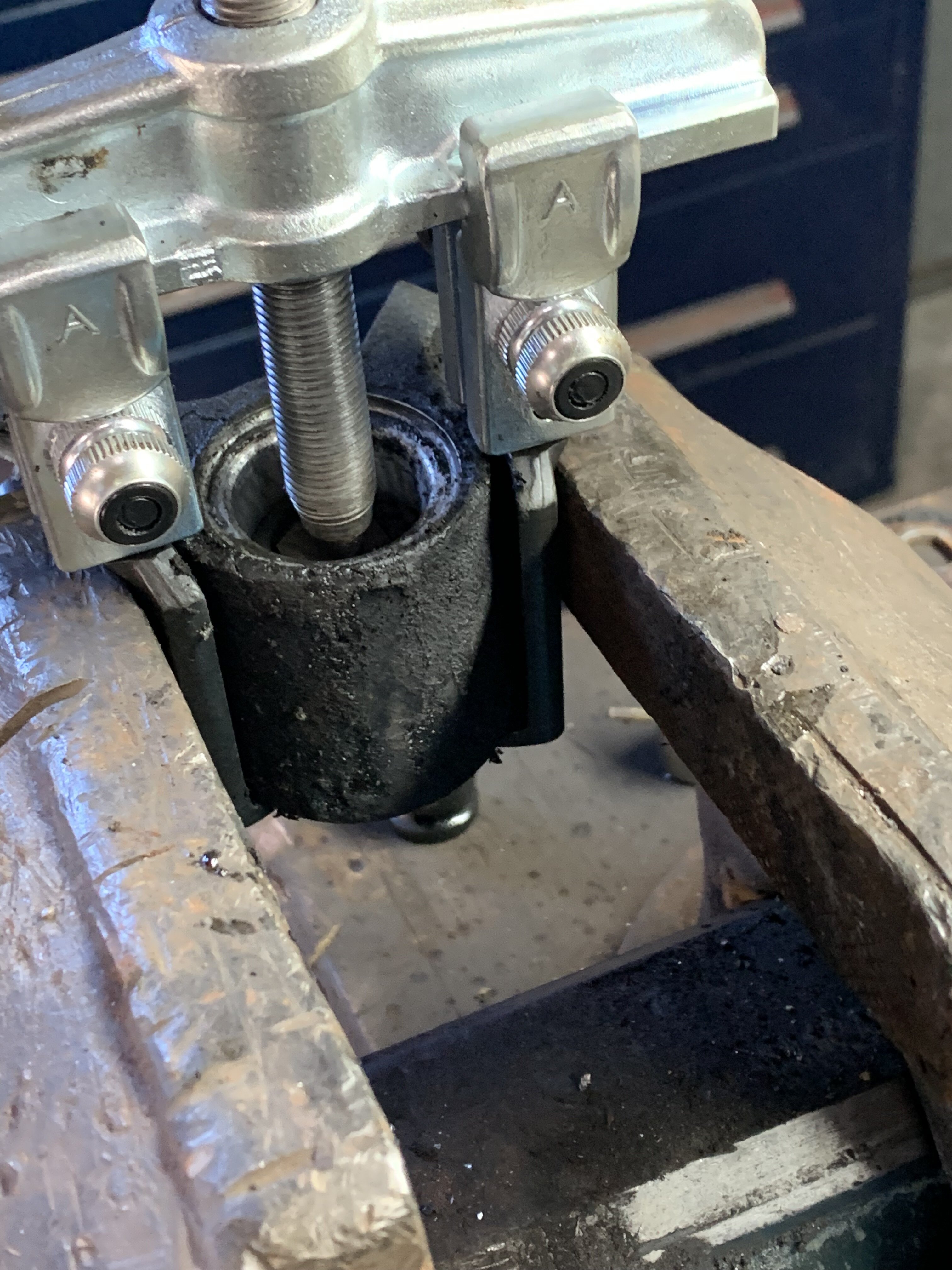

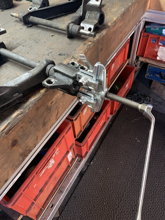

Ein guter Abzieher, in diesem Fall ein Hazet 1786 FS6 hat bei mir den Job gemacht.
IMG_2337.thumb.jpeg.5c562deec22e0433835460736fc58daf.jpegIMG_2338.thumb.jpeg.2e96a5875db8a8cddb0e506330b76b6b.jpeg
