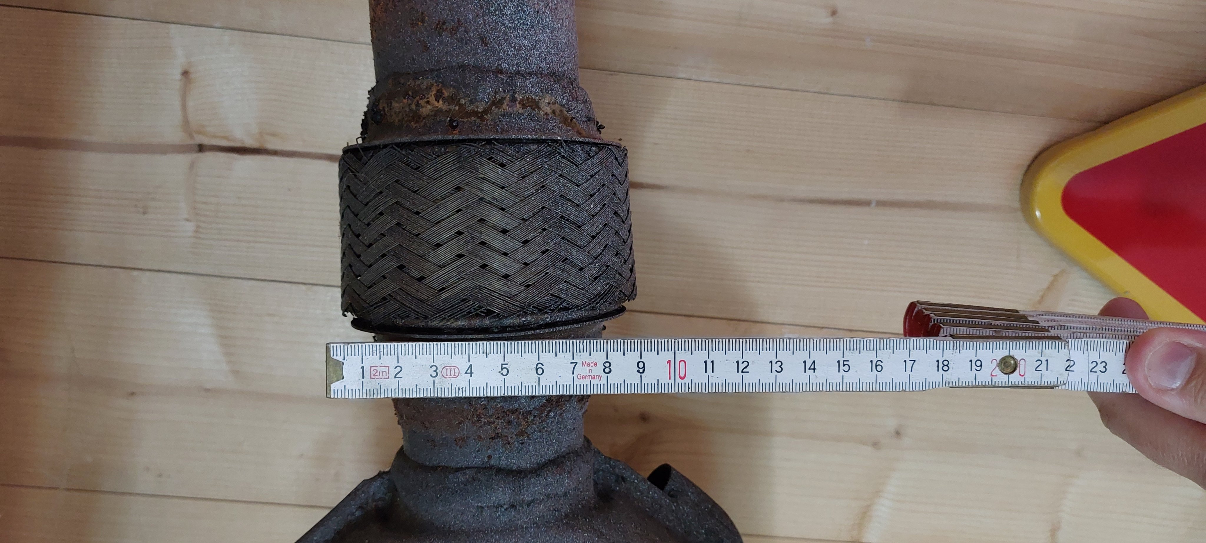

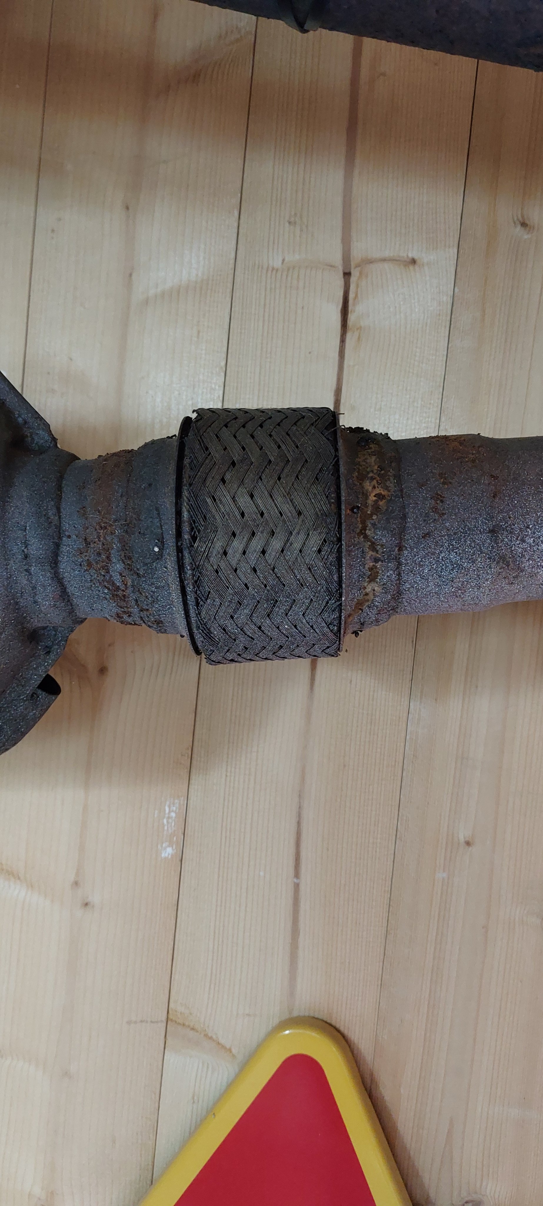

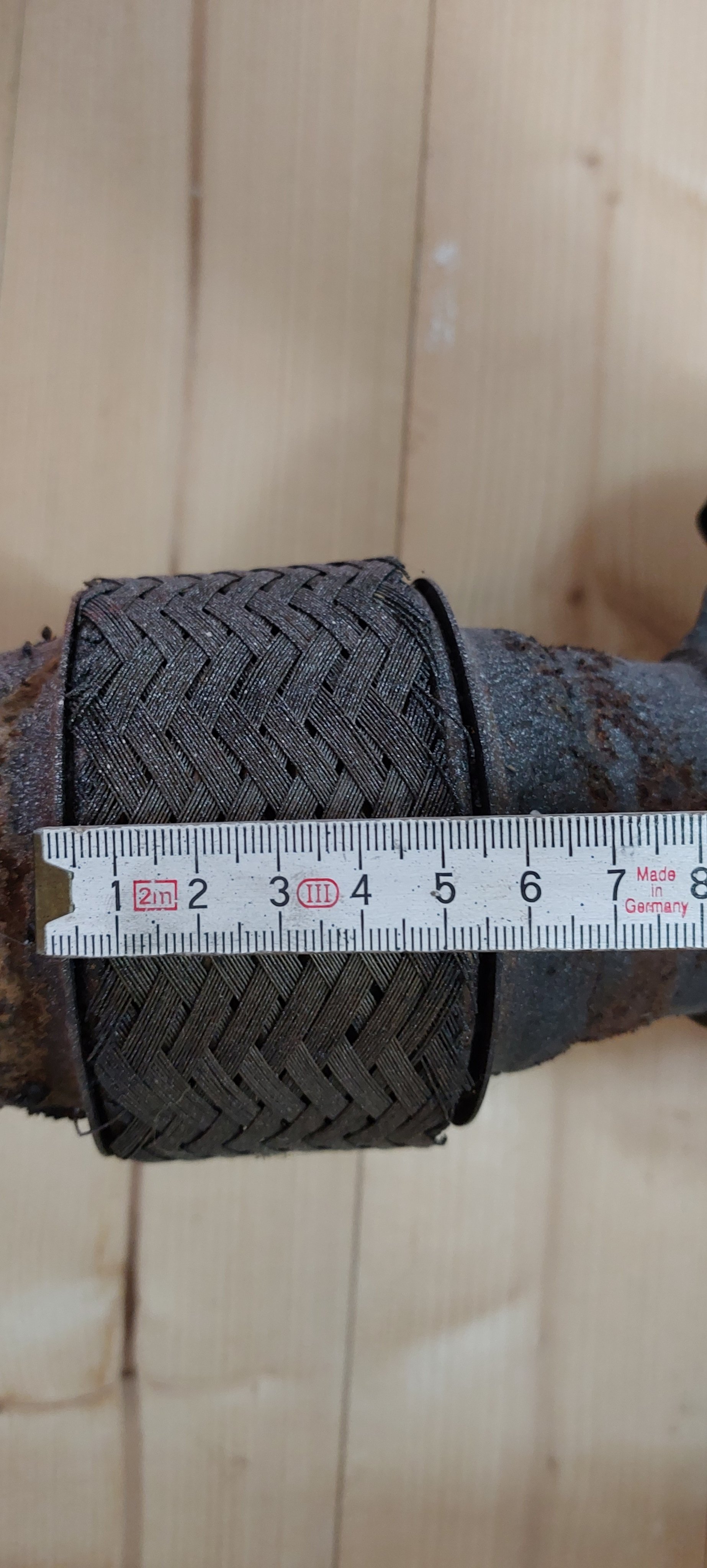

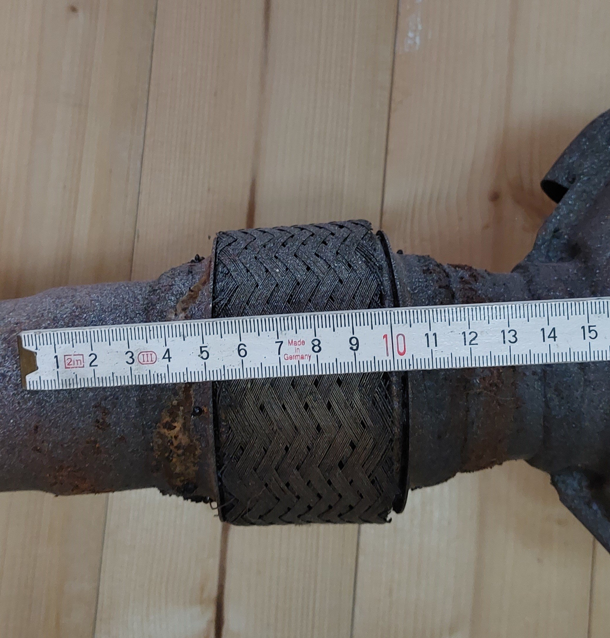

Hab hier nen Kat vom MY03 hängen, dürfte mit MY02 identisch sein:
Durchmesser außen, direkt neben dem Gewebeansatz 75mm,
Durchmesser außen Rohr, auf das das Flexrohr aufgeschweißt wurde: 66mm
20240910_162603.thumb.jpg.a3dc56294a5a4d5043095133d2366a21.jpg20240910_162613.thumb.jpg.0c5b0eac856de4bdf95134059492fcb8.jpg20240910_162622.thumb.jpg.255c612471a199254fc71eb6582c0994.jpg20240910_162630.thumb.jpg.c4f2ba085a35cf1af9cd646a82600589.jpg
