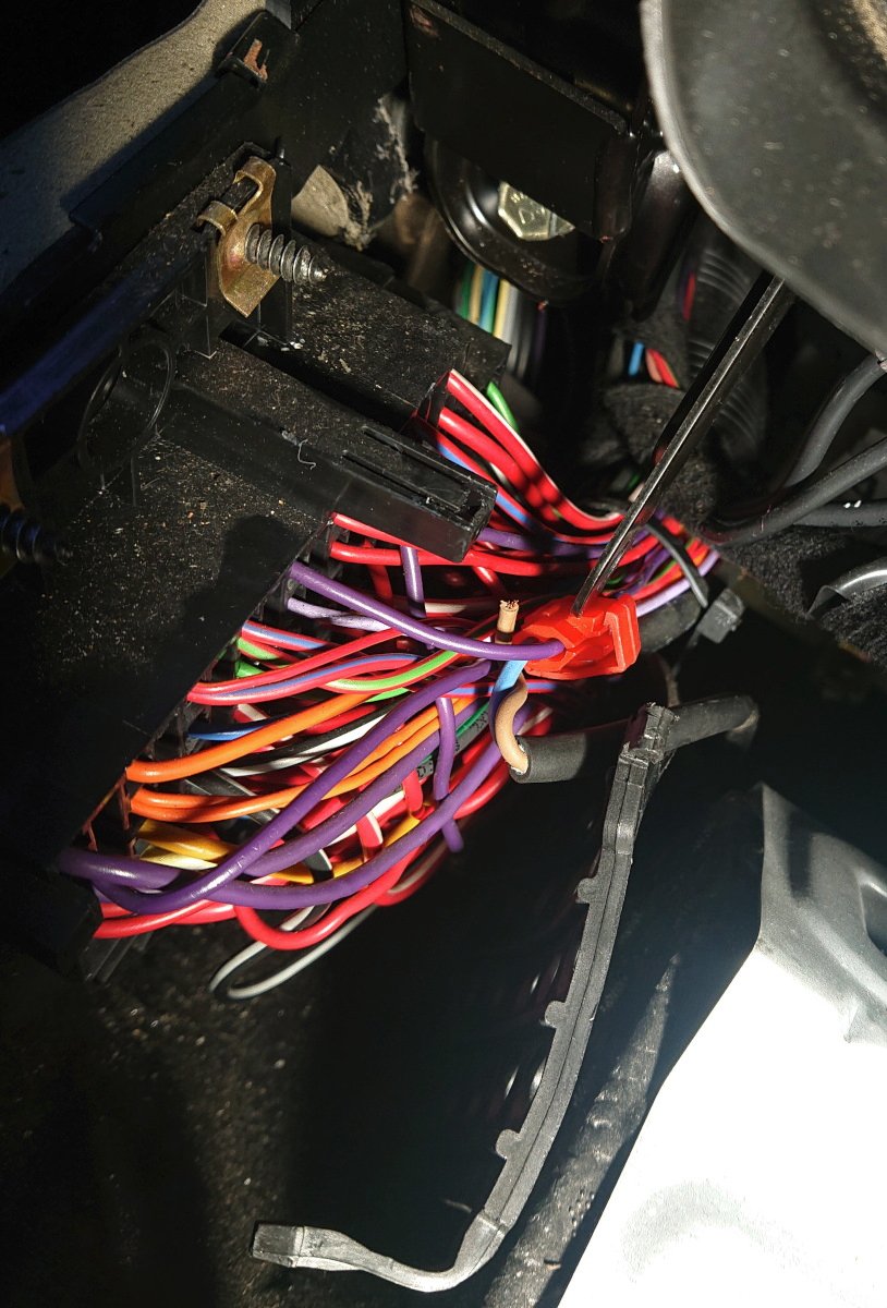

Eigentlich trivial. Aber das Ding ist verblichen, umwickelt, festgekabelbindert, verdreckt, und überhaupt: Was für eine Leitungsführung... 🧐 Hinter dem Relaiskasten verliert sich die Strippe in einem Knoten. Würde lieber eine ganz neue ziehen.
Doch: Wie komme ich an die Rückseite vom Sicherungskasten? (Amaturenbrett Fahrerseite.) Wenn ich die drei Schrauben löse hängt der noch immer zwischen diversen Streben fest. Wie man das gepolsterte Teil unter dem Amaturenbrett abbekommt, ist mir ein Rätsel. Ich könnte irgendwann mal Verkleidung und Tacho rausziehen. (Muss eh sein wegen Tachobeleuchtung.) Hab ich was übersehen?

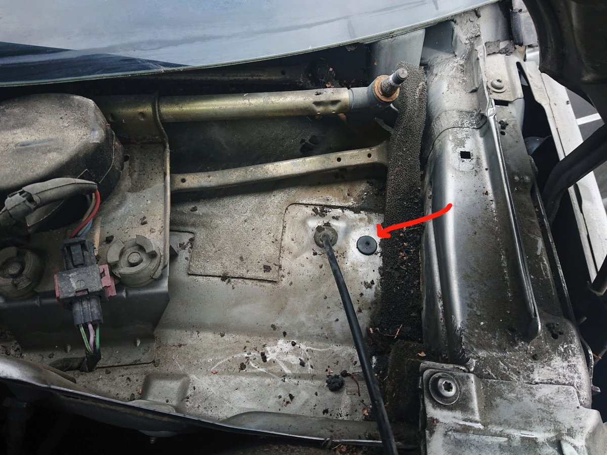

Beim meinem 9-5 MY99 gab es neben der Durchführung des Bowdenzugs der Motorhaubenentriegelung ein zweites Loch, welches werksseitig mit einem Gummistopfen verschlossen war. Da mal suchen...
Oho, das klingt gut! Da schaue ich mal. Danke!
  • Lösung
Das war der entscheidende Tipp!

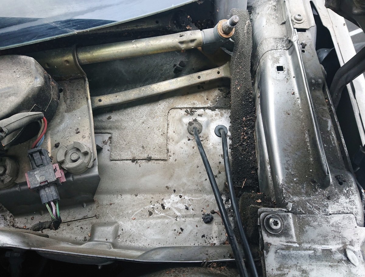

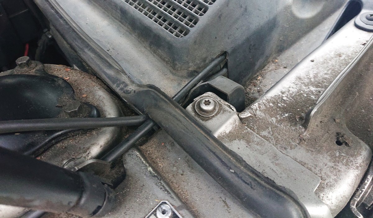

Verfolgt man den Bowdenzug statt von unten einfach von vorn, stellt man fest, dass der unter der Abdeckung der Wischermechanik verschwindet. Die ist leicht rausgepopelt, und darunter ist der Blindstopfen. Von unten selbst mit Verrenkungen nicht erkennbar und auch nicht tastbar, da sich Isolierung darunter befindet.
Den Stopfen habe ich durch eine neue Kabeldurchführung ersetzt. Mit dem Bohrer ein Loch in das Isoliermaterial gemacht, Kabel von oben durchgeschoben und mit Stromdieb angeklemmt. Das geht, weil das Armaturenbrett eh schon raus war, halbwegs gut.
