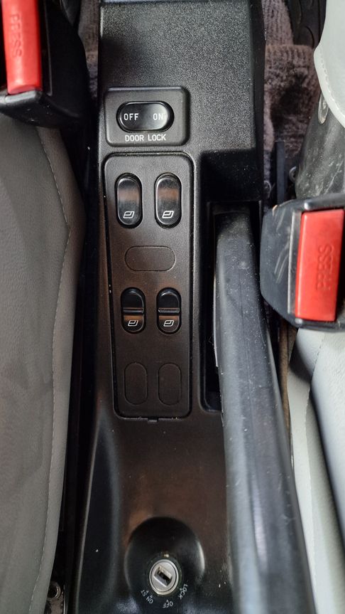

Veröffentlicht Oktober 11, 2024Ockt 11 Hallo SAAB-Bewegte! Hab mir endlich mein US-Cabrio aus 1993 geholt und amüsiere mich täglich über die "Zentralverriegelung", die man nur mit Schalter zwischen den Sitzen betätigen kann... ;-) Also man also sperrt eine der Türen auf, beugt sich zwischen die Sitze, betätigt den Schalter und schwupps, sind die jeweils andere Türe und der Kofferraum entriegelt. Hat das schon mal jemand auf eine Funkvernbedienung umgebaut? Das sollte doch eigentlich klappen und die Sache etwas vereinfachen, oder? Freue mich über Eure Rückmeldungen - danke schon mal! VG Christoph
Oktober 11, 2024Ockt 11 Das müßte dann die Version mit Alarmanlage und Funk-ZV sein. Da sind dann (gerade mal in einen Schaltplan für 92 geschaut) li & re tatsächlich nur Stellmotore ohne zusätzlichen Schalter verbaut. Das sollte dann aber, wenn das ursprüngliche System nicht mehr (vollständig, also incl. Handsendern) vorhanden ist, über eine fast beliebige Nachrüstl-Funk-ZV lösbar sein. Das Originalsteuerteil geht auch nur an die Pins 1 & 2 der ZV, genau wie in der manuellen Variante der Schalter in der Fahrertür. Oder man schmeißt, falls Originalität keine so große Rolle spielt, das Steuerteil der Funk-ZV dabei gleich mit raus.

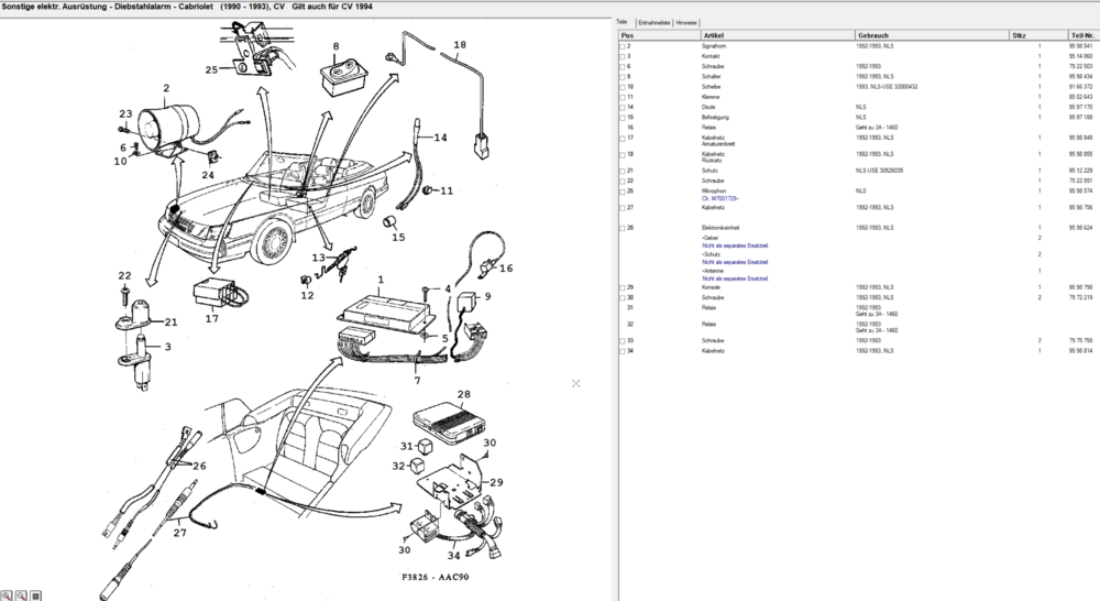

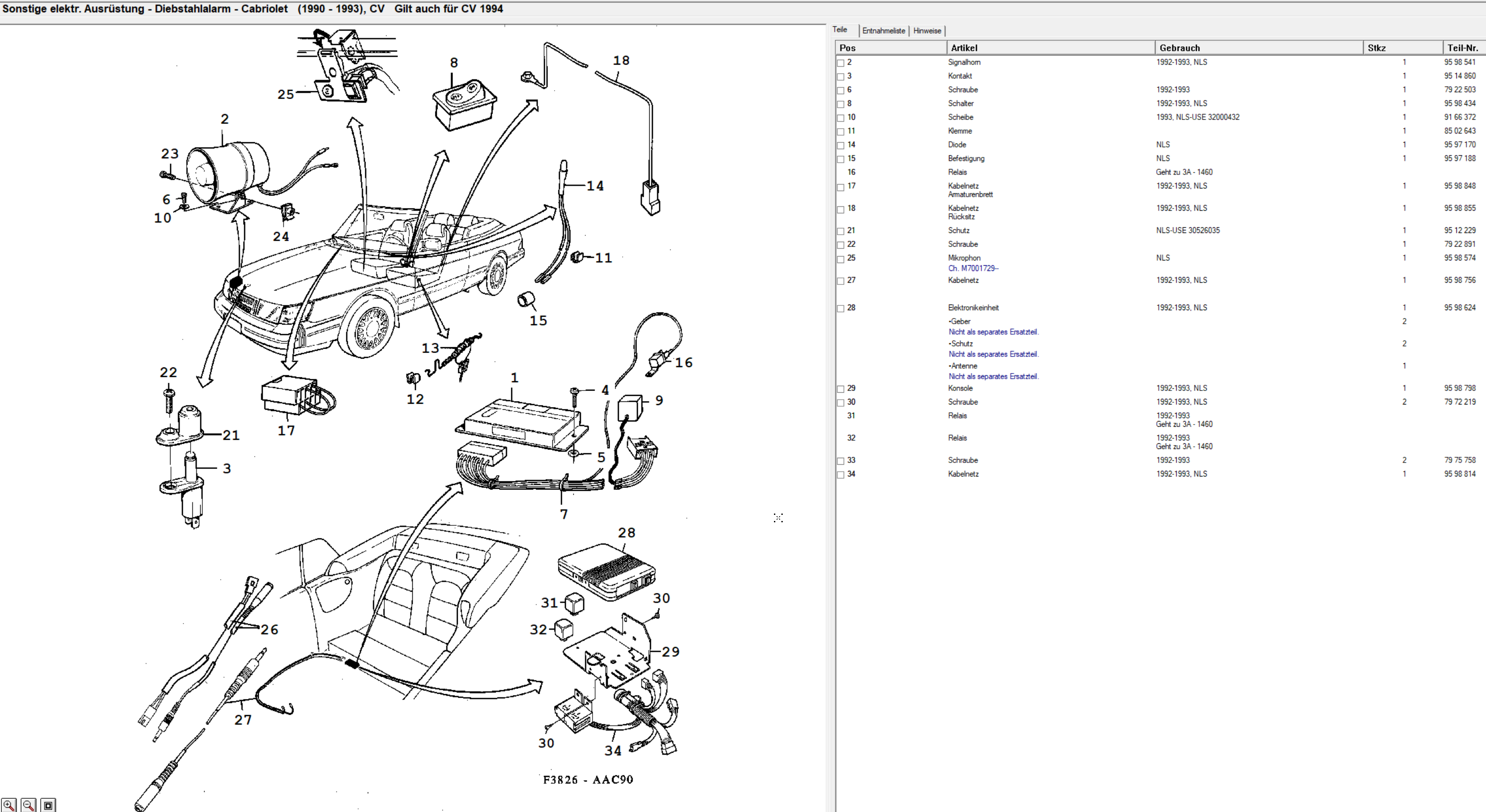

Oktober 13, 2024Ockt 13 Autor Noch was gefunden: https://saab-cars.de/threads/noch-einmal-alarmanlage-im-900-us-cv.71148/ Das wäre natürlich genau was mir fehlt... die Handsender hat vermutlich niemand mehr gesehen? Unter Teilenummer 0246165 finde ich im EPC grad nix...
Oktober 13, 2024Ockt 13 Moin, mein 93er US Cabrio hat auch die ( sehr coole) Fernbedienung mit Kunstledereinfassung. Extrem stark. Ab und zu finde ich bei der Bucht in Amerika noch Angebote für die Sender. Die kosten dann aber auch schon amtlich Kleingeld…. https://www.ebay.com/itm/134926210305?fits=Model%3A900%7CMake%3ASaab&_skw=saab+remote+900&itmmeta=01JA3M2VAYRS4QQ6YHTDST0HVJ&hash=item1f6a3a9501:g:TmAAAOSweS1m~ZT4&itmprp=enc%3AAQAJAAAA8HoV3kP08IDx%2BKZ9MfhVJKlH1qjKPn7C3WRGjOq00Gr2%2BC2oyGNZ2PhnnwMWNynBLYj5ShEXynnLt0JDNp9KrvK4PTw1BZUsQPBauPIbG%2BOls6RRNN8QXZNXT70I2ZW5j8Rtnalpd6dAlXYmDyBkOMRK%2BQOLRJcG%2BygLkQxTSUWYn%2BsTqqF2WYbJ7Hs5tJcKFE95ve6AQi9q4BE1yGHlbn2h%2FtzvPJeyd1lvlWe%2BXdn%2B%2B3nn3jalGLfvfkFhgtHLRL483h7fntuyBaaZpZZsTUL5AcXv6WvgAL7I7tiYLaltJPVUdd8a6lV%2FuDQE%2BWPs3Q%3D%3D%7Ctkp%3ABk9SR8i1i_TQZA
Oktober 14, 2024Ockt 14 Cool... ich meinte aber ob es das bei SAAB gegeben hat? In der 1992er Anleitung (DANKE für den Link Troll13) fand ich nichts zum Thema... Wer suchet, der findet... hab eben in der 1994er Anleitung entdeckt, dass die Anlage tatsächlich Original verbaut wurde... Wie gesagt, findet sich beim CV bereits im 92er US-Schaltplan der ZV . Unter Teilenummer 0246165 finde ich im EPC grad nix... Dürfte keine SAAB-TeileNr sein, mit "0" beginnend hatte ich da noch nie. Aber evtl. hilt Dir ja das hier: Einen passenden Auszug aus dem WHB habe ich Dir hier auch noch mit angehängt.ZV US CV 92.pdf Bearbeitet Oktober 14, 2024Ockt 14 von René
