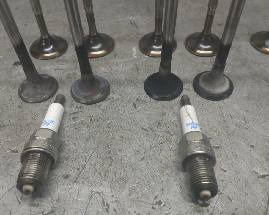

Ich würde gerne das letzte Kerzenbild von 1 1/2 Wochen hier reinstellen, damit ihr mal einen Blick drauf werfen könnt.

Hier mein Kerzenbild:
Die Kerzen sind noch sehr neu und ca. 1500km gelaufen.
Wie man erkennen kann, fette ich die Dichtungen an der DI, vermutlich z.T. etwas zu viel :rolleyes:.
Was sagt ihr, passt das?
Die Verfärbungen unterscheiden sich geringfügig von Kerze zu Kerze.
Nicht nur das Weiße an den Elektroden, sondern auch das Schwarze am Gewinde und am Ansatz der Elektroden.
Soll ich da mal mit einer nicht zu aggressiven, kleinen Messingbürste drüber gehen?
Oder was Anderes?
Vielen dank schonmal für brauchbare Rückmeldungen.
Abstand mit Fühlerlehre prüfen. Und das Fett soll nur an die Berührfläche Gummitülle an Keramikisolator.

Den Abstand prüfe ich immer mit Fühlerlehre und der passt m.E., wie im Eröffnungspost geschrieben.
Vermutlich kann man an einem Kerzenbild irgendwie erkennen, dass meine Laufleistung/Jahr gering ist und viel Kurzstreckenbetrieb vorliegt.
Vor knapp zwei Wochen habe ich nach ziemlich genau einem Jahr einen Ölwechsel mit lediglich knapp 700km Laufleistung gemacht.
Der Motor wirds mir vermutlich danken.
Sollten die Kerzen irgendwie geputzt werden?

Kerzenbilder ändern sich schon nach ein paar wenigen km. Nach der Startphase sehen die anders aus als nach einer Vollastfahrt.
Ich sehe bei deinen Kerzen kein Handlungsbedarf.
Wenn sie weißer wären, würde das auf eine erhöhte Brennraumtemperatur hindeuten. Die Frage ist, welchen Motor du hast. Es bleibt noch die nächst kältere Kerze für höhere Temperaturen: BCPR7ES-11.

Meine Kerzen sehen jetzt nicht so schlecht aus, ziemlich nah am Sollzustand.
Finde zumindest ich, Kommentare sind nach wie vor sehr willkommen.
Die Kerzen sind natürlich noch relativ neu, wenn nicht gar sehr neu.

Habe einen B205, also T7.
Danke für die Einschätzung.
Deine Kerzenbilder sind innerhalb normaler Grenzen.
Ich hatte mal einen 205er Ersatzmotor aus einem 951. Die waren schneeweiß. Der lief zu heiß.
Du könntest es im Sommer mal mit den BCPR7ES-11 versuchen. Es ist aber keine Notwendigkeit gegeben. Bei +200 PS würde ich das jedoch in Erwägung ziehen.
