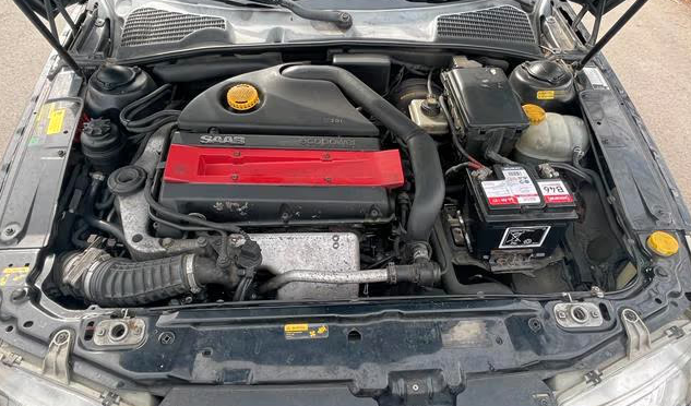

Hier mal ein Beispiel, wo ein solcher Fehler vorliegt, den der Besitzer dieses Saabs offensichtlich nicht kennt, der aber für die Erfahrenen sofort offensichtlich ist: Falsche DI verbaut.

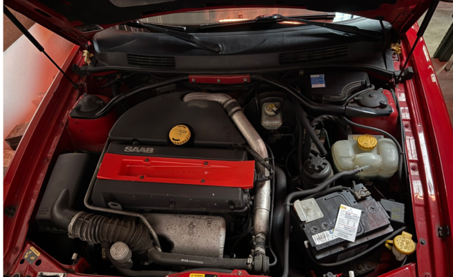

Hallo und vielen Dank für den detailreichen Einblick.
Anbei das gewünschte Foto vom Motorinnenraum.
Ja gut, B204E mit Trionic 5. Da wie schon von [mention=8886]Aeronie[/mention] gesagt die APC Ventile kaum noch verfügbar sind (wenn vorhanden müsste es in deinem Bild links unten im Motorraum zwischen Scheinwerfer und Kühler sitzen. Mit drei dünnen Schläuchen, einer davon zur Druckdose am Turbo.
Also am besten Ventil für die Trionic 7 nehmen, deine Trionic 5 umlöten und eine neue Software rein. Aber ob es jemanden in deiner Gegend gibt kann ich nicht beantworten.
Und dann noch die Eintragung in die Papiere :frown:

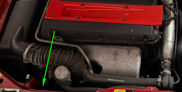

Danke für's Foto und Glückwunsch. Der Motorraum sieht gut aus, nicht nur sauber sondern läßt auch keine Oxidation erkennen.
Da sollte das APC-Ventil sein bzw. sollte es hin:
