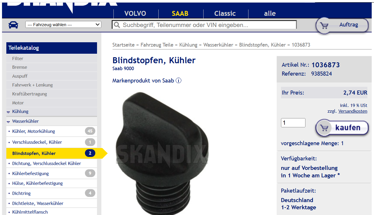

Habe inzwischen einen Blindststopfen + Dichtring gefunden (Scandix).
Hoffe, dass der passt.
Hallo T, habe scheinbar dasselbe Problem, wie ist die Artikelnummer von Blindstopfen und Dichtring, bzw. welchen hast Du genommen? Will nicht den gesamten Kühler tauschen. Danke für einen Hinweis.
Bzw. habe gerade nur das hier gefunden, ist es richtig?
Danke für Feedback, Grüße Saabian
Schraube einen (alten) Thermoschalter rein, das ist eine stabilere Lösung
Habe jetzt mal beides bestellt, schaun mer mal
Sorry, sehe erst jetzt Deine Meldung.Der Blindstopfen ist nur für den Kühlwasserablauf!
Danke für den Hinweis, habe beides hier liegen, der Blindstopfen ist auf jeden Fall zu klein, kostet aber auch nicht die Welt. Werde mal den Thermoschalter probieren...
