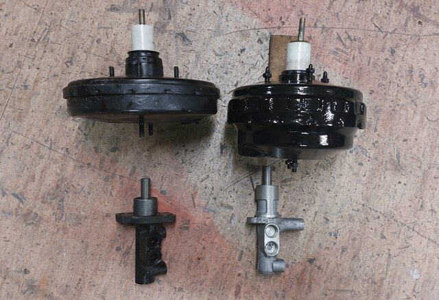

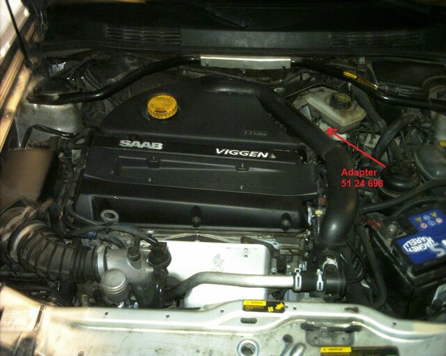

-Bremskraftverstärker vom 9/3
-Satteladapter der 9/5

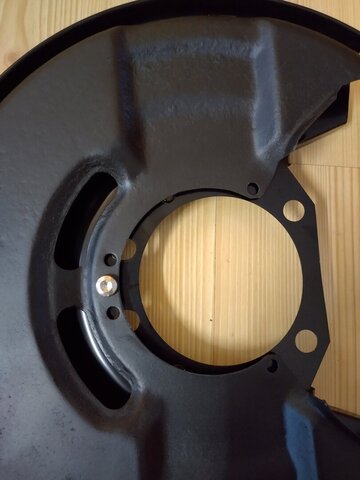

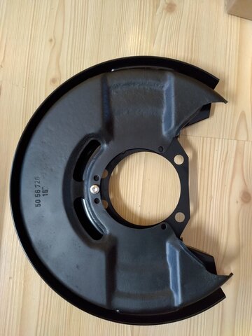

Da es ja die originalen Spritzschutzbleche für die Vorderrad-Bremsen am 9-3 (und 9-5, idem) nicht mehr neu zu kaufen gibt, habe ich bisher versucht die Bleche rechtzeitig zu "retten". Also ausbauen bevor sie komplett weg gerostet sind, entrosten, ggf. schweißen wo Lochfraß ist usw.

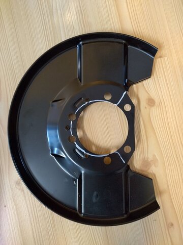

Auf Daparto.de ist mir dann aber vor einer Weile aufgefallen, daß die dort ein Blech anbieten, das anscheinend von neueren Opel-Modellen stammt und für den 9-3 als passend gelistet wird. War optisch schon klar, daß das nicht plug&play passen wird. Aber bei einem Preis von ca. 11€ / Stück habe ich es mal drauf ankommen lassen. Es gibt das Blech von verschiedenen Anbietern. Ich habe das von A.B.S. genommen, Artikelnummer 11091.
Man kann die Bleche mit wenig Aufwand passend machen. Die folgenden Fotos zeigen ein Blech von der 288mm Bremse im 9-3 auf das neue Blech gelegt und da dann angezeichnet, was man zuschneiden muß, plus 2 Löcher bohren. Ich finde diese Variante deutlich besser als das komische Blech, welches Skandix und andere Saab-Teilehändler mittlerweile anbieten.
