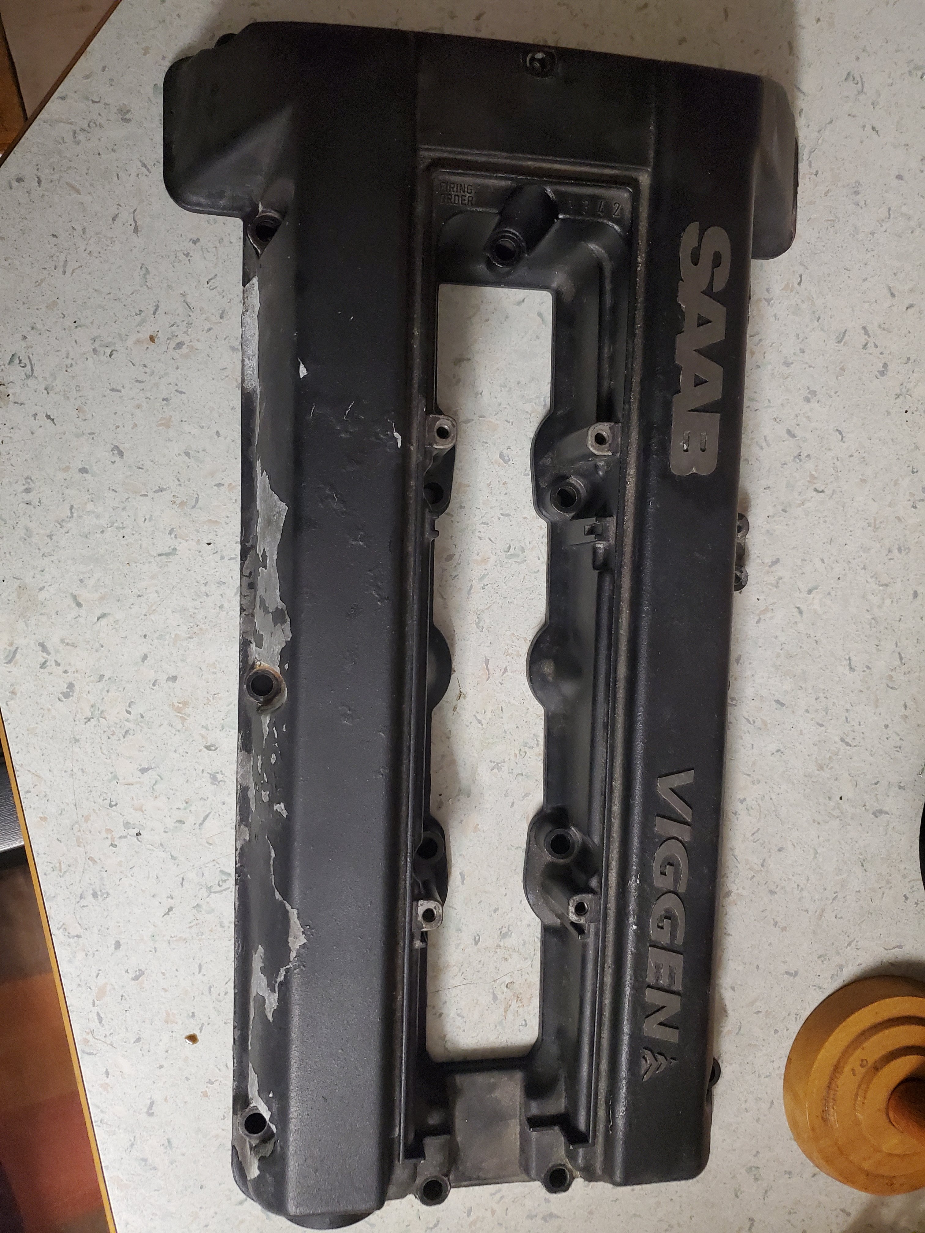

ich habe einen Viggen Ventildeckel aus Schweden.
Meine fragen dazu da im inneren ein Bj. 97 im Alu steht.
Der Viggen wurde doch erst später verkauft, oder?
Tja...Viggen war erst ab 1999 zu haben.... kann mir nicht vorstellen dass man 1997 schon was vorproduziert hat....Erklärungsversuch ohne zu wissen wie der Herstellungsprozess beim Ventildeckel ist
...der Rohling des Ventildeckels ist aus 1997 und erst dann später modellabhängig finalisiert/Schriftzug gefräst (?)/lackiert worden...wegen Saabs Gleichteilestrategie und optimierter Lagerhaltung :rolleyes:

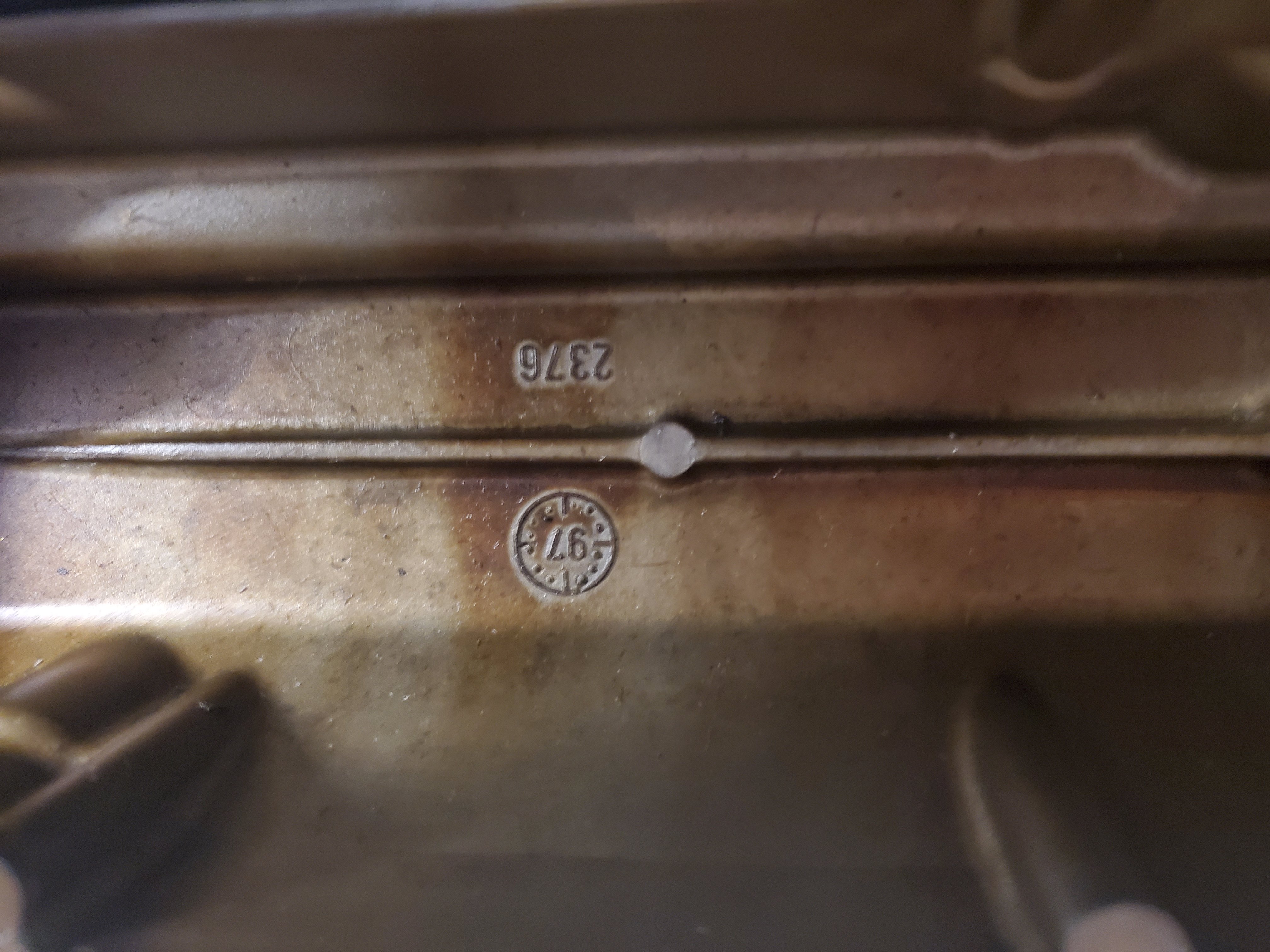

Ist das so eine Runde Marke für das Produktionsdatum? Ich hab noch nie drauf geachtet.
Ja, es ist eine Runde Marke.
Ich dachte die Deckel sind gegossen.
Ja, Alu-Guss. Nennt sich dann date stamp oder deutsch Gießuhr. https://www.krasco.com/en/blog/75/it%E2%80%99s-time-for-replacement-of-date-stamps-and-inserts-for-2025.htm
Die sollte eigentlich passend zum Produktionsdatum eingesetzt / gedreht werden. Je nach Type braucht es jedes Jahr eine Neue. Entweder die Teile wurde mit reichlich Vorlauf produziert, was bei Guss schon mal vorkommt, oder jemand hat der Marke keine Beachtung geschenkt.
Anbei die Bilder

Die im Alu eingegossenen Daten sind die Produktionsdaten des Gussteils. 2 Jahre Unterschied sind schon sehr viel.
Du wirst in einem BJ 94 einige Teile mit dem 93er Stempel finden.
Ich denke es wird schon einen Grund geben. Mal weiter schauen.
