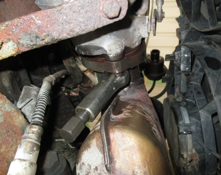

die "Mittelgröße" wäre in dem Fall 1/2 Zoll
Das ist super, und auch noch mit Beweisphoto ;-), vielen Dank!
Kannst du mir sagen, welchen "kleinen" Mutternsprenger ich dafür am Besten kaufen sollte? Ich finde immer Angaben, z.B. bis 12mm oder ähnlich. Habe aber keine Ahnung, auf was sich das bezieht. Die 13er Mutter bei mir ist ja inzwischen schon eher 12,xy.
Würde die dann auch in den "kleinen" passen?
Danke, habe ihn gerade bestellt.
