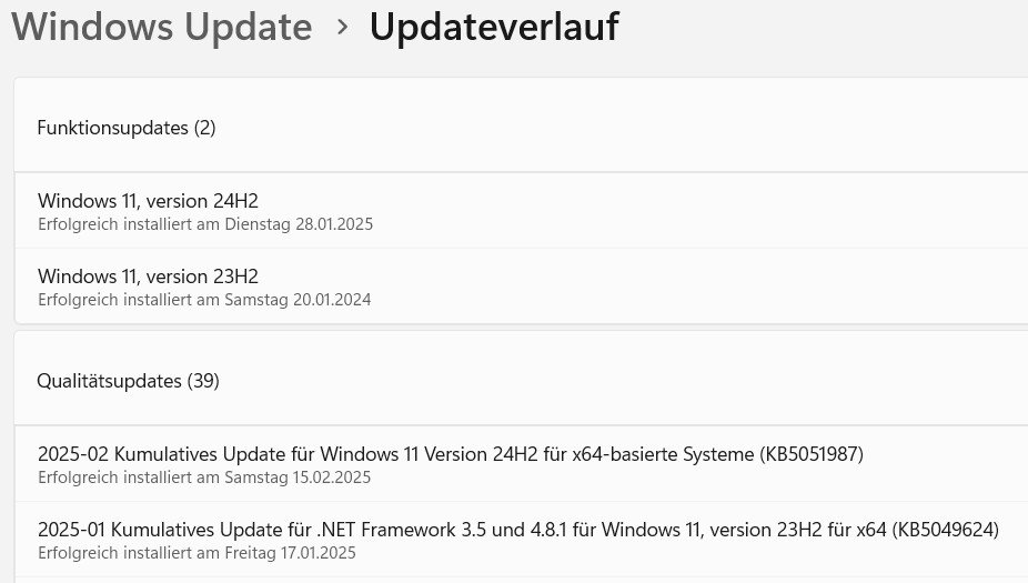

Keine Ahnung, ob es weiterhilft. Ich habe von Computern auch zuwenig Ahnung um über Details zu informieren.
Aber meine Kiste hat heute auch irgendein Update gemacht und ich habe etwas gestöbert.
Zumindest Dein „oder auch“ war offenbar das heutige Update.
Auf das EPC hatte es aber hier keinen Einfluß, das läßt sich normal starten.
Ja, in der 2. Zeile von unten steht genau das betreffende Update, um welches es hier wahrscheinlich geht.
Steht bei mir aber nach wie vor aus.
