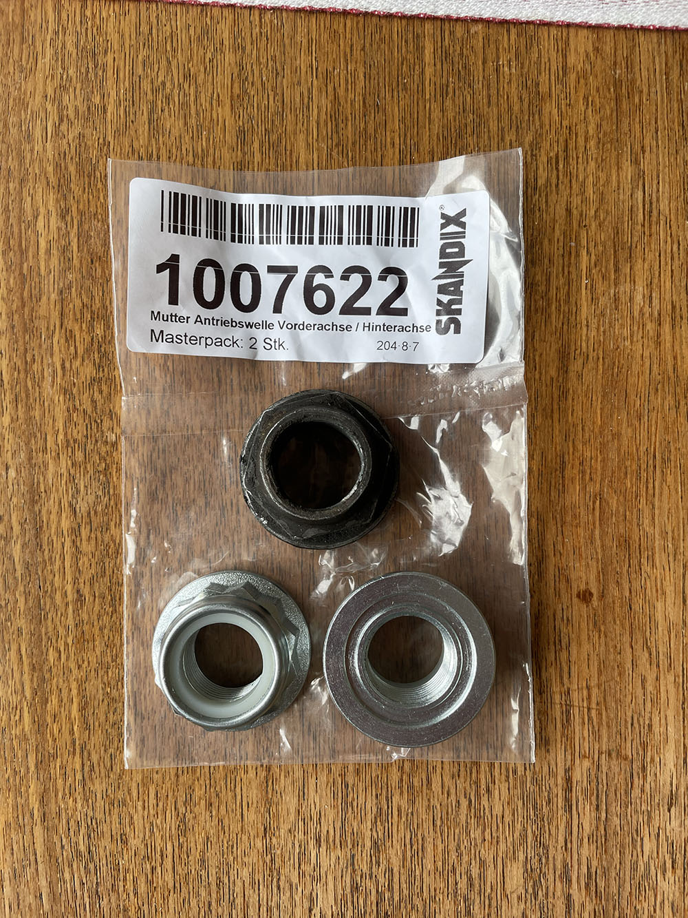

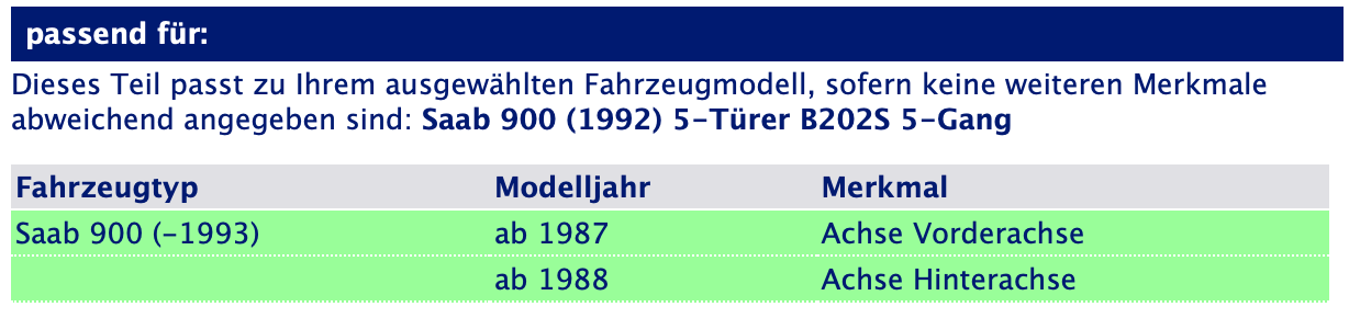

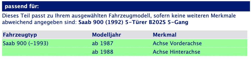

Die Austauschachse ist eine ABS Achse mit neuem Lochkreis. Allerdings bin ich gerade noch mal durchgegangen, ob ich auch wirklich alle Teile beisammen habe und musste dabei feststellen, dass die Mutter fürs Radlager (sieht auch anders aus, als auf der Website, aber ich denke das ist nebensächlich) gar nicht passt. Sie ist minimal zu klein. Habe dann im EPC gestöbert, dort wird noch diese hier aufgeführt. Bin jetzt nur irritiert, weil bei Skandix nichts von Hinterachse steht. Deshalb mal die Frage an die Spezis hier: bin ich auf der richtigen Fährt? Brauche ich eigentlich diese Mutter?

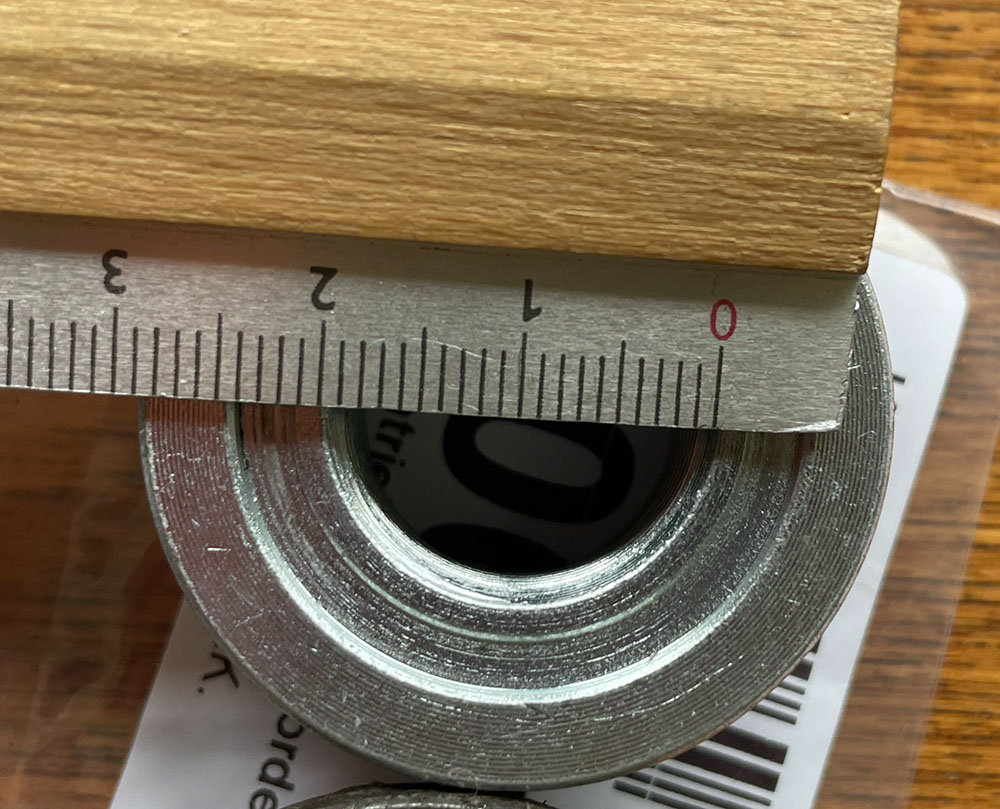

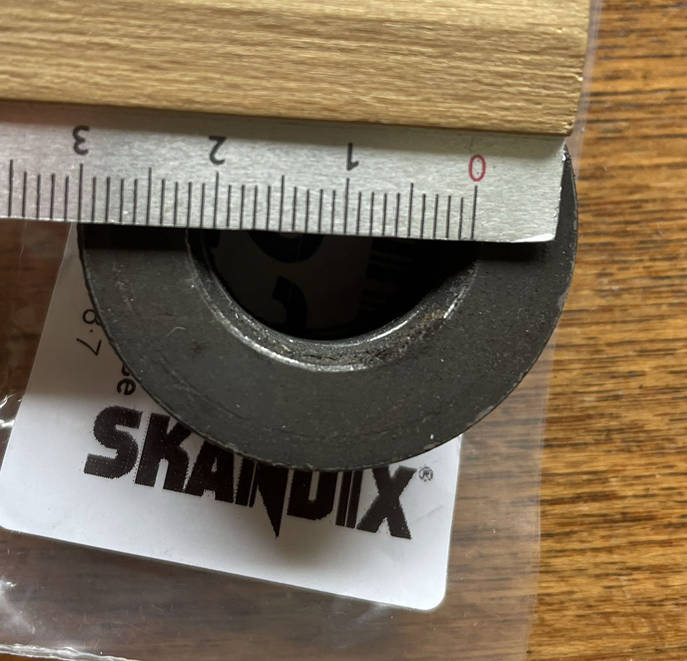

Genau, in den Details gibt Skandix das ja auch so an. Aber sie passt halt nicht. Verzeiht mir das grobe messen. Für präziser fehlt mir das Werkzeug Zuhause.

Die Verpackung von Skandix lässt mich das vermuten. :D

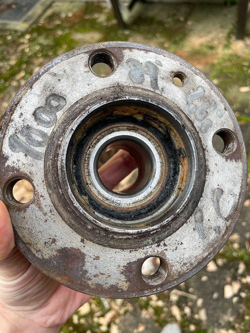

PS: Die Austauschhinterachse stammt entweder aus einem 87er oder 89er Baujahr. Auf den Radlagern sind noch Reste einer händischen Beschriftung zu finden.

Die Nabenbeschriftung sieht mir nach "9000 89 CC" aus. Das ist die passende NonABS-Nabe für 9k und 900 mit neuer Achse, also ab 88.
Das sollte also schon mal passen.
Der 6kant muss ein 32er sein. Das Durchgangsloch der Mutter hat ca. 20,5 mm.
Die von Skandix ist damit meines Erachtens selbst mit dem Schätzstab als falsch identifizierbar.
Denke, da hat einfach mal jemand beim Eintüten in die falsche Schraubenkiste gegriffen. Passiert halt.
[ATTACH width=307px" alt="IMG_1063.jpg]281938[/ATTACH]
87 hätte Stehbolzen zur Radbefestigung

So ist es! Ich bin gerade extra in die Schrauberhalle gefahren um alles mal genau nachzumessen. Auf dem Weg fiel mir ein, dass ich Zuhause noch ein Set vordere Radlager liegen haben und somit auch noch mal zwei Muttern. Die passen.
Vielleicht sollte ich nicht immer als erstes den Fehler (falsch bestellt) bei mir suchen. asdf
