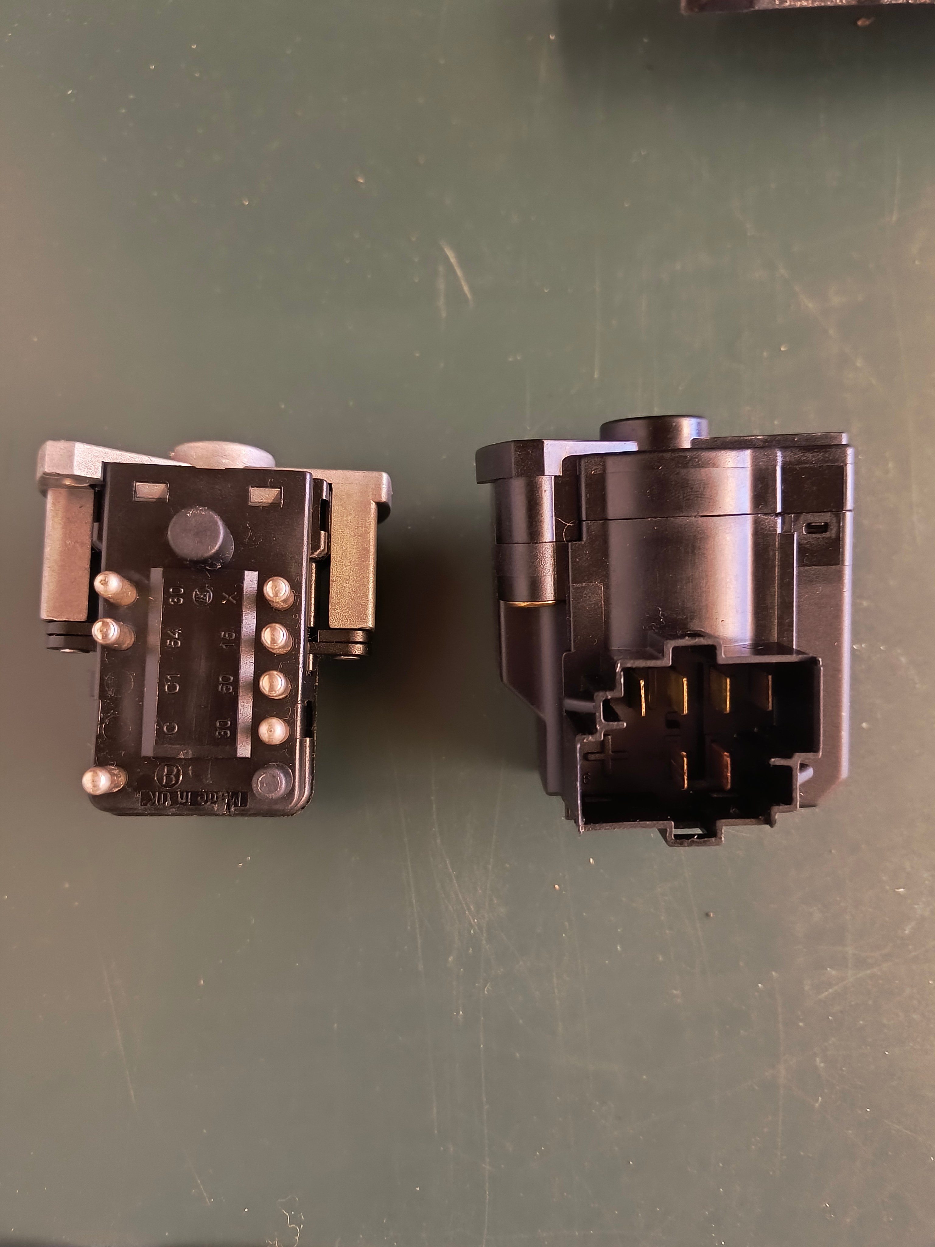

Die Fehlerbeschreibung deutet auf einen defekten
Zündanlassschalter hin.
Auch bekannt als Zündschalter, Anlassschalter, Startkontakt.
Er sitzt unter dem Schließzylinder des Zündschloss. Zum Tausch müssen Mittelkonsole und Schaltkulisse ausgebaut werden. Dafür wiederum: Ein Vordersitz raus und Schaltstange vom Getriebe trennen.
Nein, für diese Fehler gibt es keinen Code, die muss man händisch finden.
Sehr wahr.
Darüberhinaus sind die Symptome, die auf einen defekten Zündanlassschalter hindeuten, nicht immer 100% gleich. Bei Dir sieht es (für mich) aber schon sehr danach aus.
Wenn Du das in der Werkstatt machen lässt, wird es in der Tat nicht billig, der Arbeitsaufwand ist nicht gering, siehe Dein anderer Thread.
Nicht übermäßig kompliziert aber langwierig.

Nach meiner Erfahrung ja. Mal geht's, mal nicht. In unterschiedlichen Positionen. Schleichender Tod.
Ach ja: Falls es noch nicht erwähnt wurde: Es gibt 2 verschiedene Ausführungen des Zündanlassschalters, die untereinander nicht kompatibel sind. Welcher benötigt wird hängt von BJ, Modelljahr und ggf. Fahrgestellnummer ab. Auch die Teilehändler sind Da nicht immer eindeutig. Am besten vorher nachsehen.
