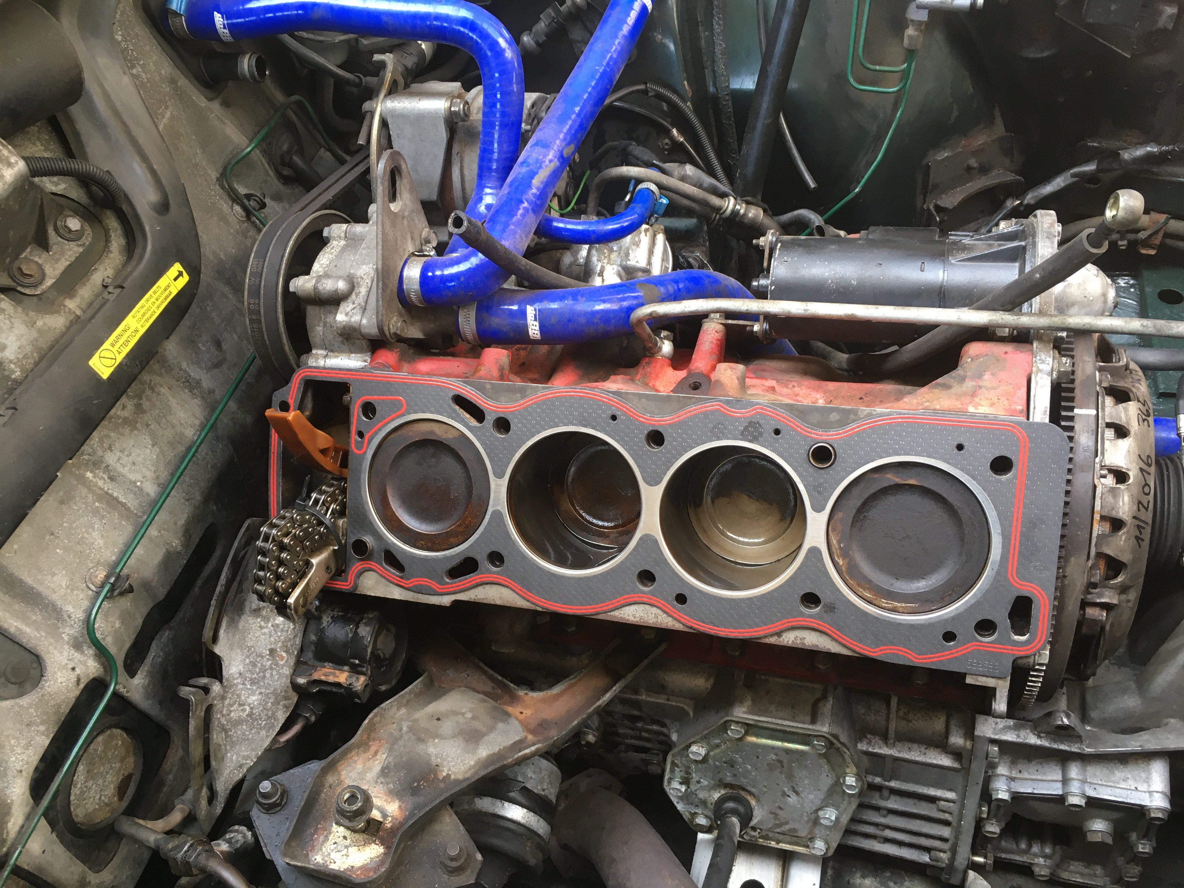

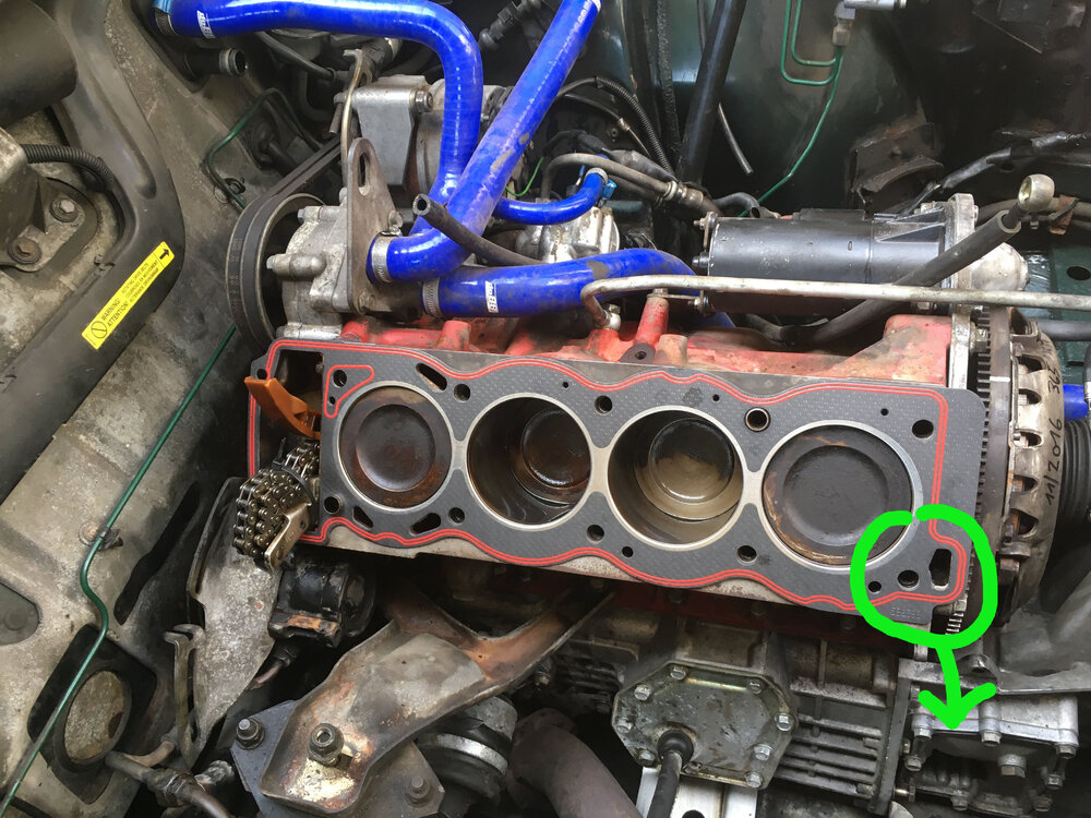

Wie ich in #25 schrieb, verliert er an der Nahtstelle der ZKD außen vorne rechts Kühlwasser.
Auf dem Foto von Klaus habe ich die Stelle in #31 markiert.
Von Öl hatte ich nichts geschrieben.
Wenn die ZKD nach innen noch dicht ist, kann er ja auch noch gut laufen.
Wo ist das Problem?
