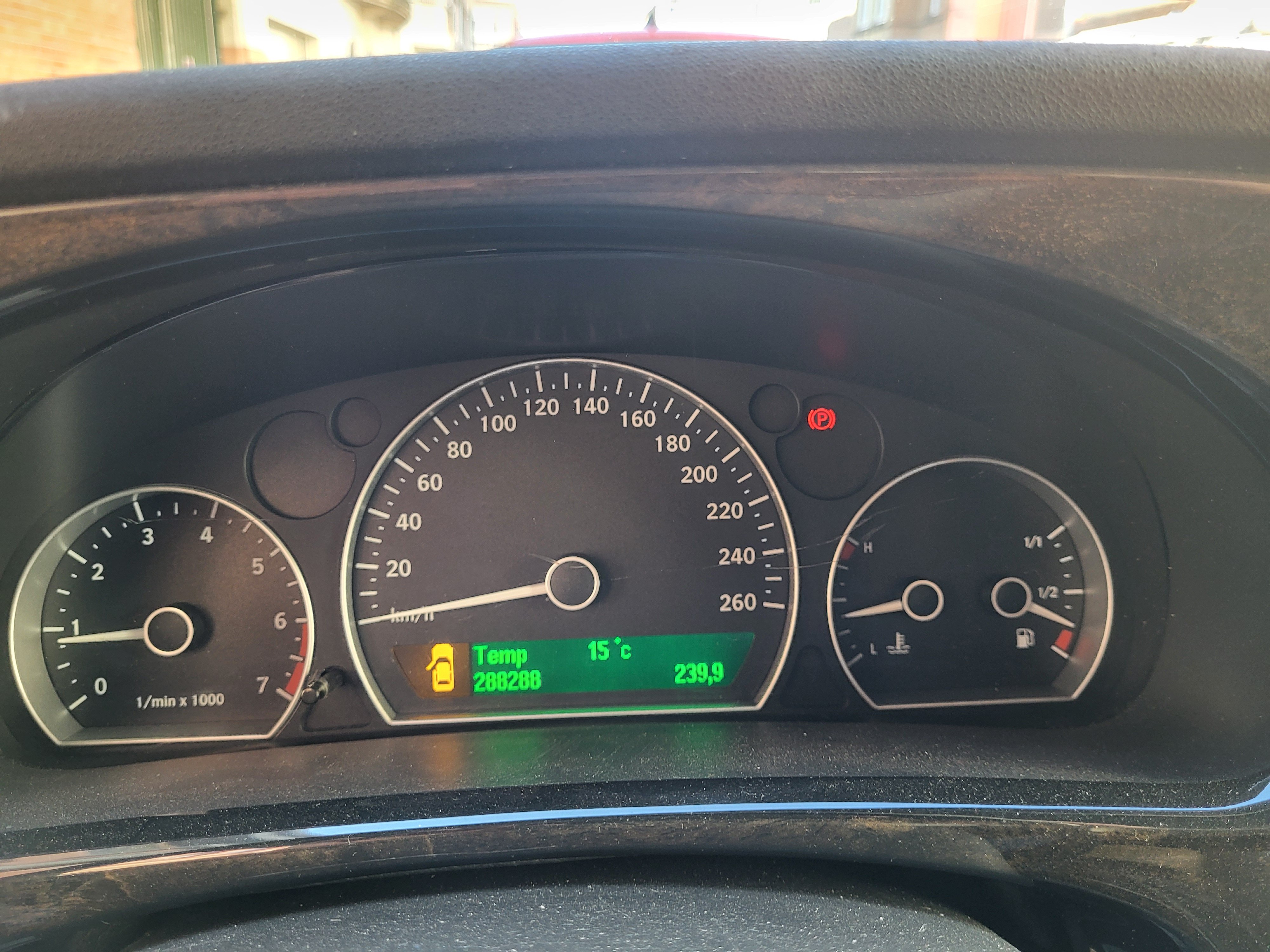

Was ist die Nornalmarke? Und was heißt einen Strich?
Waagrecht standen die Zeiger in meinen 9-5ern nie. Ich hatte aber auch bewusst ein 82°C Thermostat verbaut....
Temeperaturfühler, den will er am MO tauschen meine ich. Welchen Thermostat die verbaut hatten, weiss ich leider nicht. Da die zwei aber nur SAAB und Volvo machen und das seit 30 Jahren, traue ich denen schon zu,.hier den richtigen einzubauen. Da früher bei dem Auto und auch bei allen anderen die Temperaturanzeige mittag war, bin ich halt skeptisch. Insbesondere, da die nicht mittige Anzeige immer klarer Hinweis auf irgendeinen Defekt war....wärmer als wie auf dem Bild wirds nicht.
Bei dieser Stellung des Zeigers würde ich mir keine Sorgen machen.
Mögl. Erklärungsansatz: Nachdem der Motorkühler und der Wärmetauscher (= von dir "Innenraumkühler" genannt) erneuert wurden, funktioniert das System wieder so, wie es von Saab angedacht war, heißt tendenziell besser als mit dem 20 Jahre alten Material mit teilweise zugesetzten Kühlkanälen, weshalb die Anzeige niedriger steht.
Zu deiner Beruhigung: Wie patapaya schrieb, erstmals die tatsächliche Temperatur mittels Tech2 auslesen. Wenn das passt, kann man immer noch an der Anzeige spielen oder eben neu lernen, das der Zeiger so stehen muss...
Und / oder die Werkstatt fragen, welchen Thermostat sie verbaut haben. Meiner Ansicht nach passt die Anzeige zu einem bei 82°C öffnenden Thermostat. Damit wäre alles fein!
