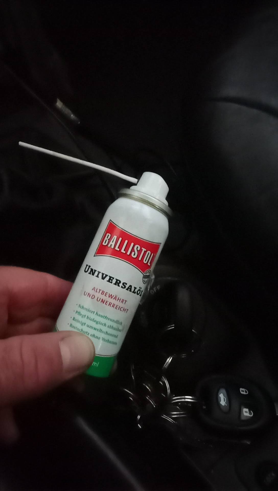

Hatte ich auch schon mal. Ich glaube, Patapaya (?) hatte mal von Problemen mit Schlüssel und Schloß geschrieben und Ballistol erwähnt.
Ich habe mein Schloß dann auch mal damit "geflutet" und deitsem keine Probleme mehr gehabt.
Danke. Ich war gerade draußen und habe mein Zündschloss auch einmal mit Balistol geflutet. Mal sehen, wie er sich morgen früh dann verhält?!
Aber das hört sich doch nicht wirklich nach einem Problem mit dem Schließzylinder an - den kann man offenbar problemlos drehen?
Nach der Behandlung mit Balistol ist das beschriebene Problem bisher nicht wieder aufgetreten.
