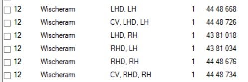

Wer liegt mit seinen Teilenummern richtig (...)
Such mal nach „EPC“ (Electronic Parts Catalogue). Ist nicht nur für diese Frage hilfreich.
Darin steht:
Ist also noch schlimmer, das CV hat eigene Nummern … :eek:

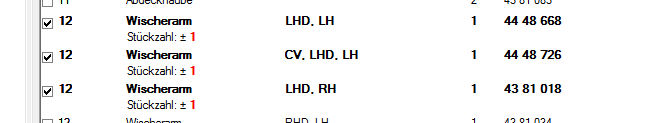

Das EPC antwortet auf deine Fragen, dass es nur der linke Wischerarm beim CV anders ist:
Allerdings sehe ich keinen Gund, den zu ersetzten, nur weil die Blätter rubbeln.
Erstmal prüfen, ob es neue oder ein anderes Fabrikat auch tun, dann die Stellung des Armes prüfen und ggf. vorsichtig richten, bis das Rubbeln verschwindet.
