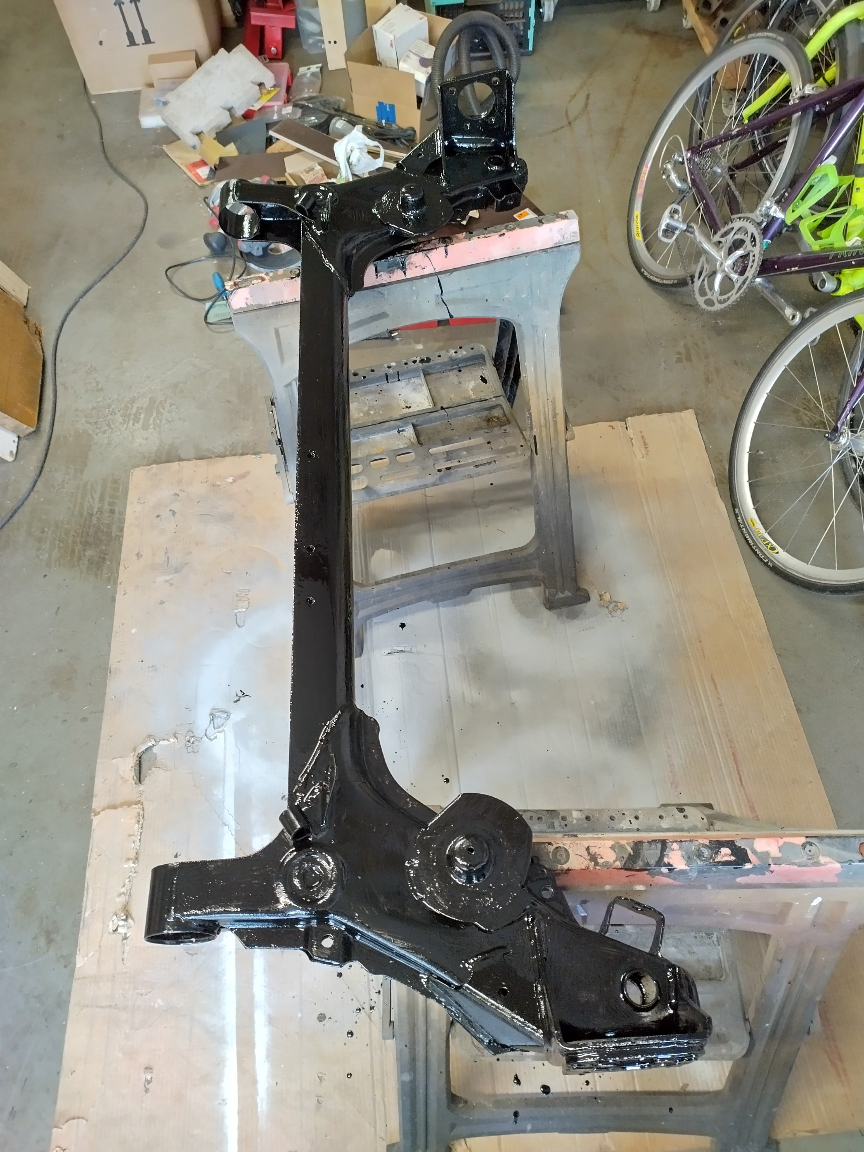

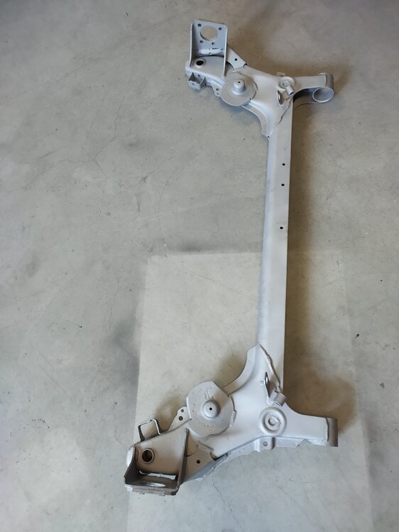

Ich bin aus dem Grund mittlerweile dabei, die Hinterachsen an allen Saab 9-3 I im Familienfuhrpark aufzuarbeiten. Sandstrahlen, neu lackieren, innen Hohlraumschutz rein usw.

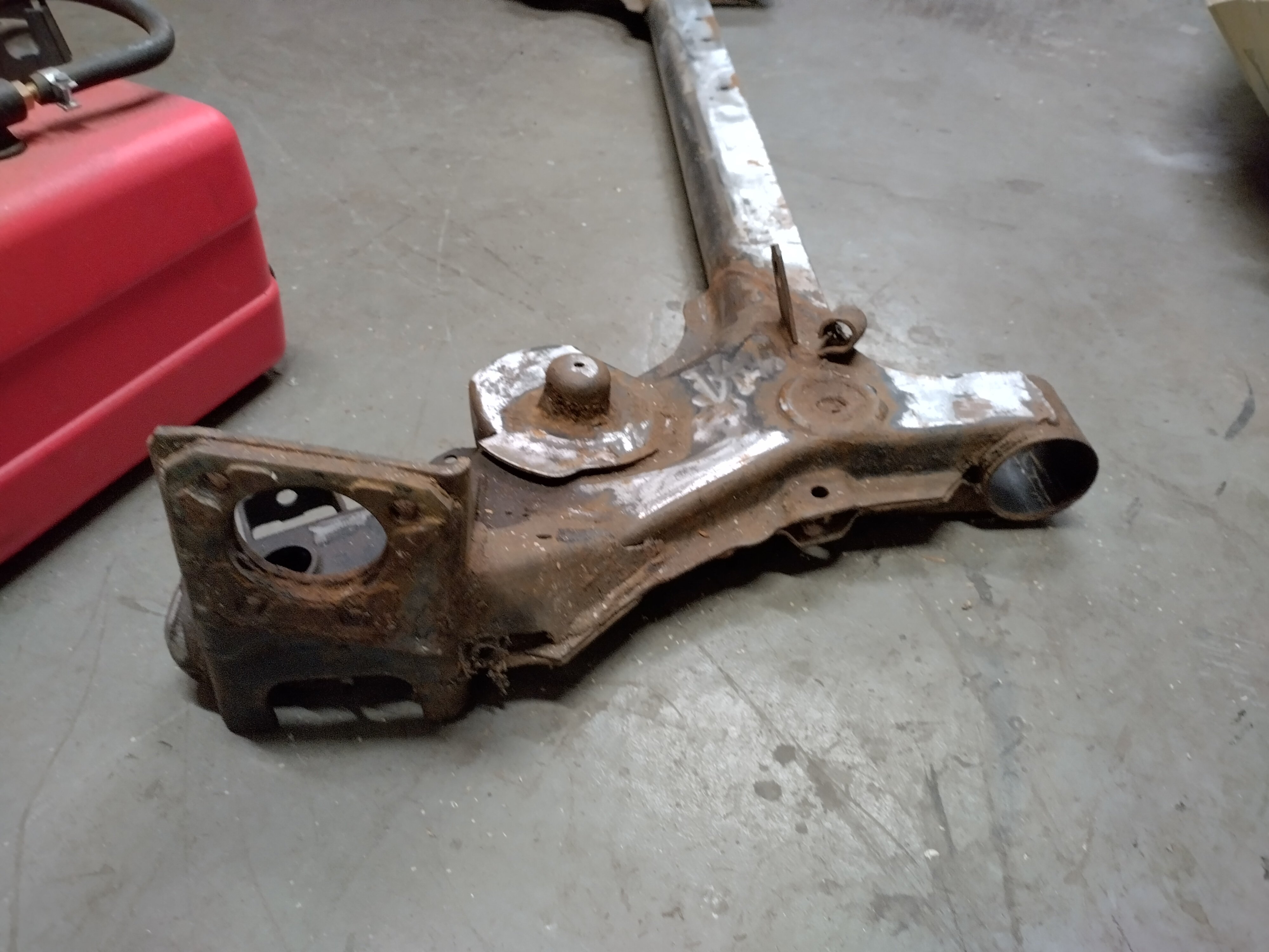

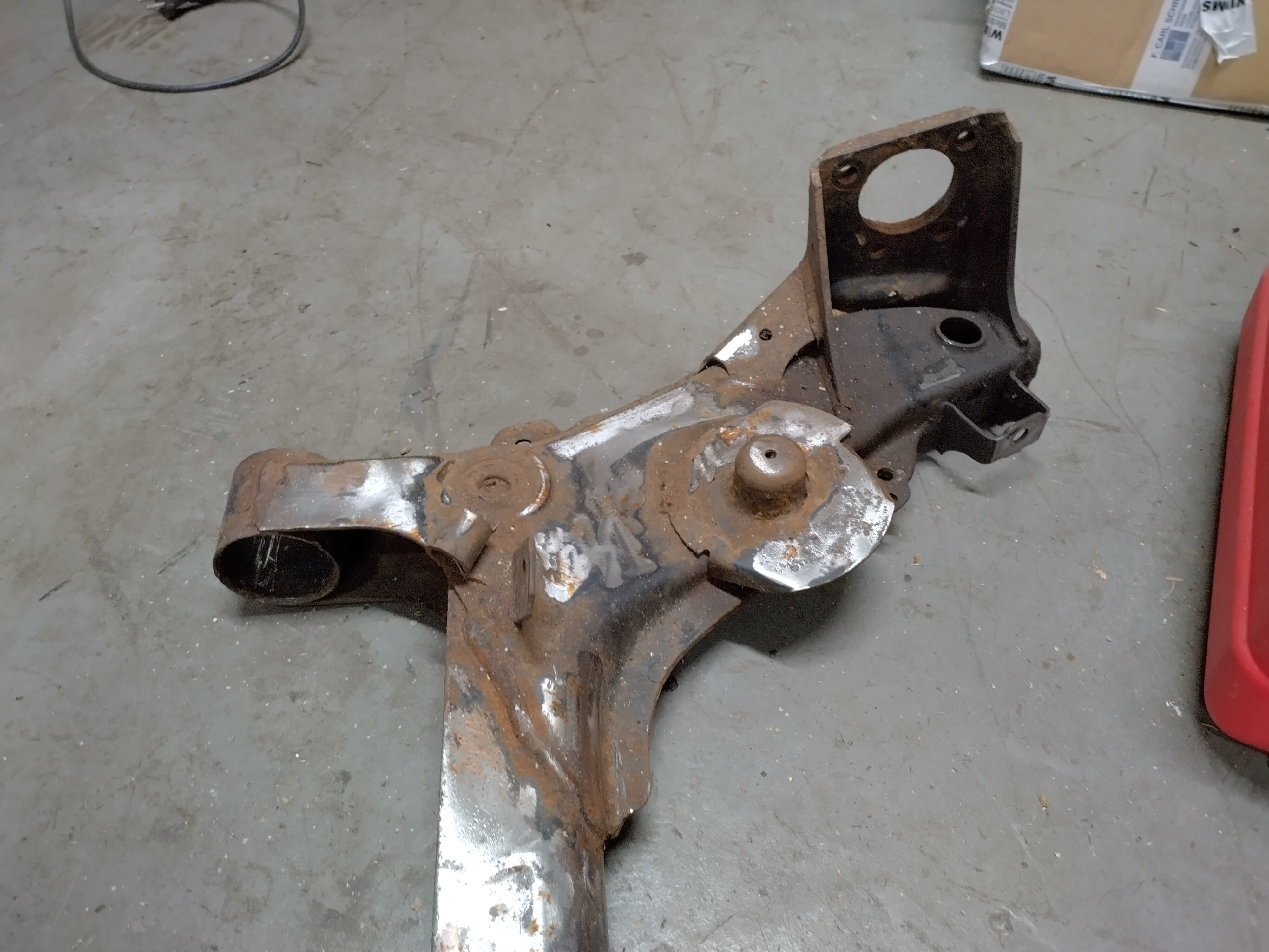

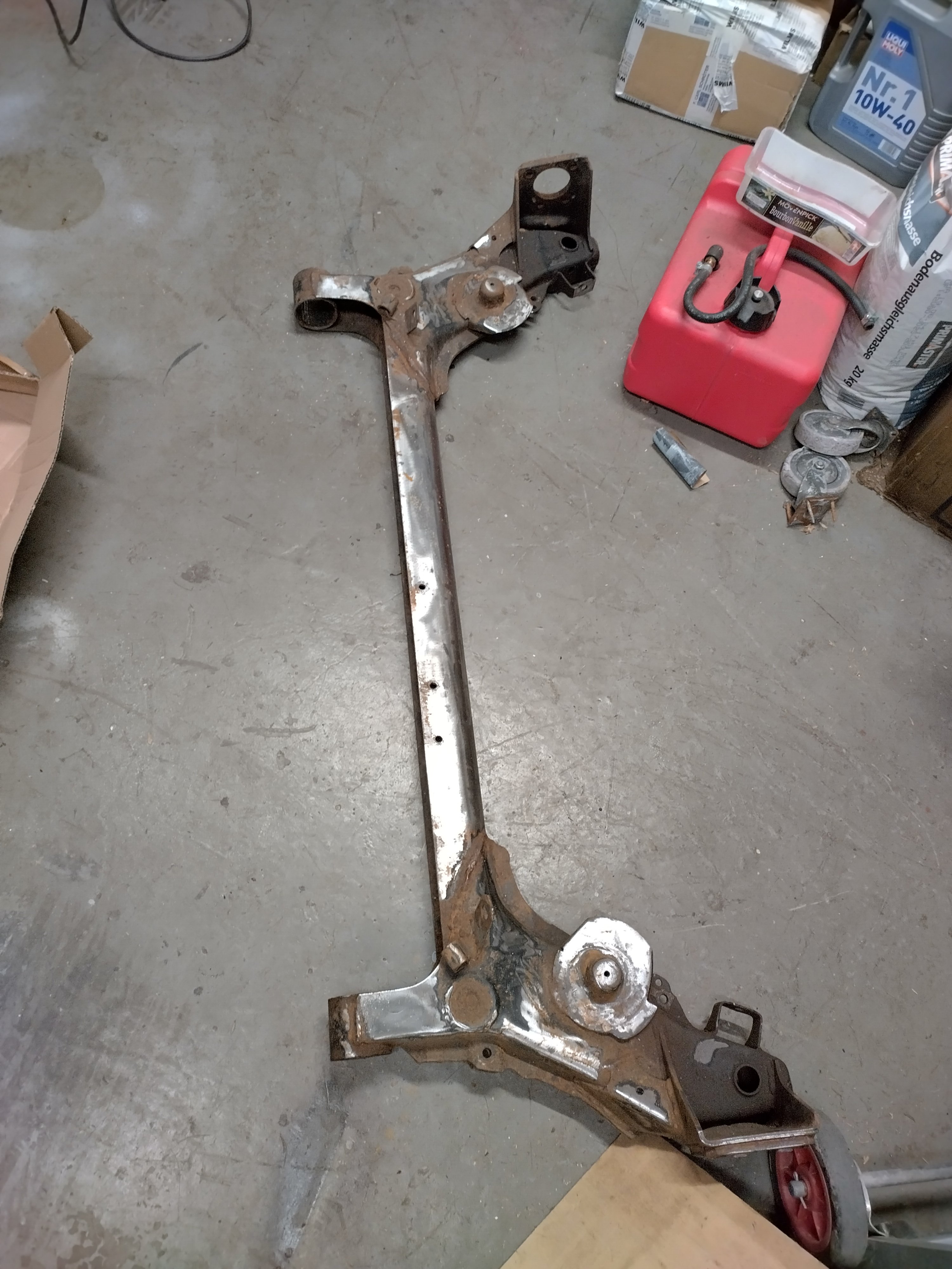

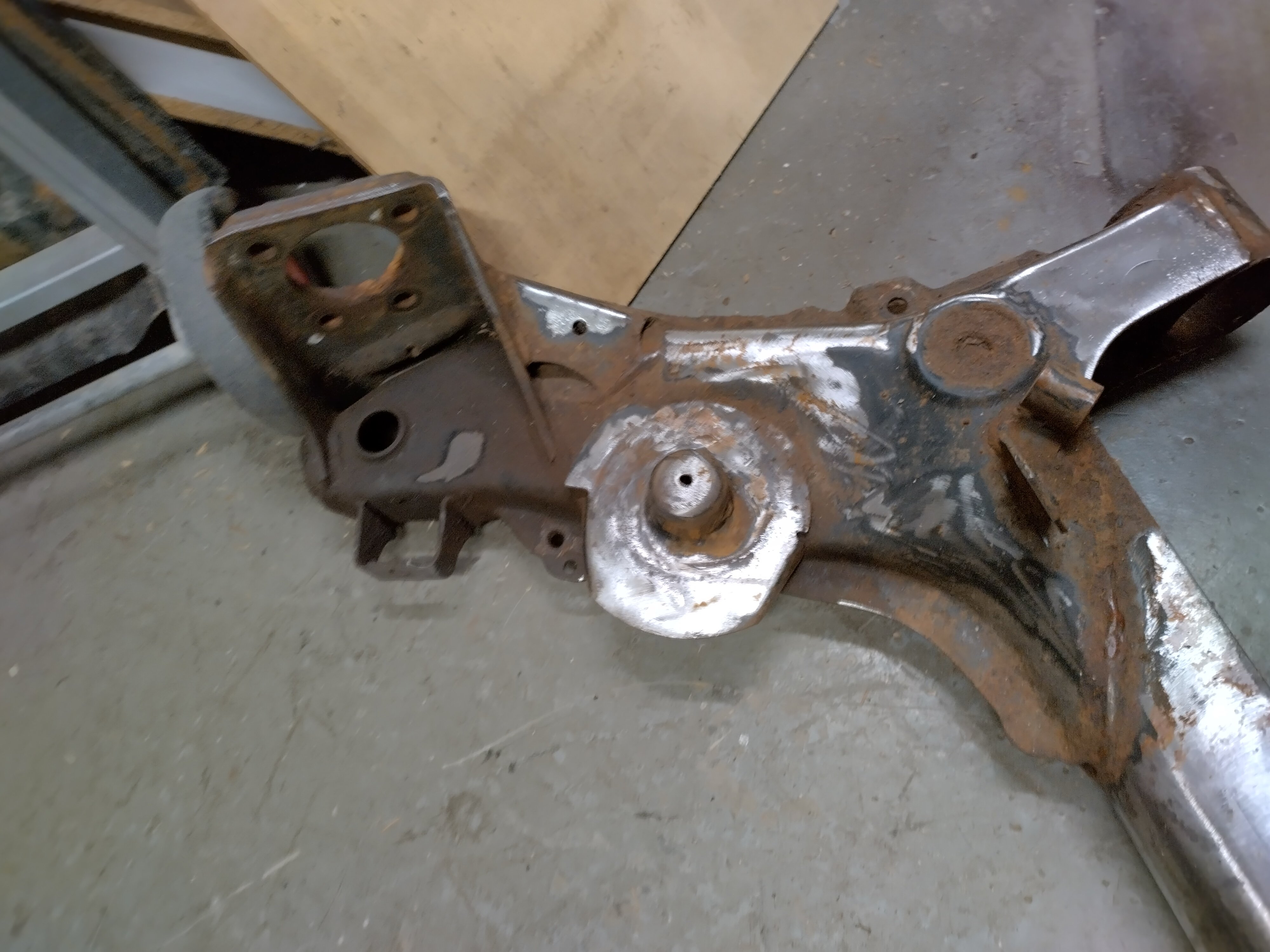

Die Achse, die ich gerade aufarbeite, war außen rostig, aber wirkte noch nicht allzu schlimm. Trotzdem war dann an der einen Schwinge eine kleine Durchrostung, von innen her.
So kann das aussehen. Leider habe ich kein Foto gemacht wie die Achse aussah, bevor ich das Achsrohr schonmal mit der Flex und CSD-Scheibe grob vorgearbeitet habe. Das spart dann Zeit beim sandstrahlen.
