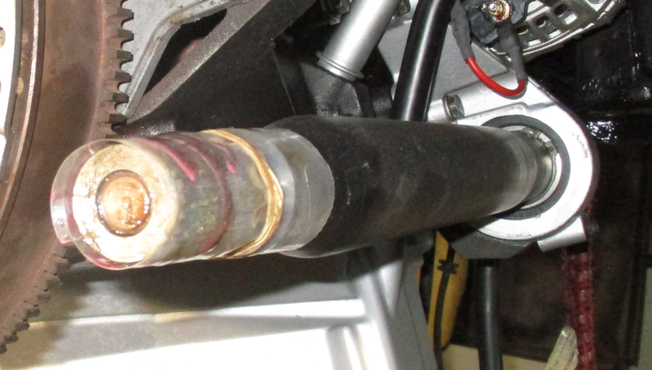

Ich habe letztens die rechte Antriebswelle getauscht. Dabei musste ich feststellen, daß sich in der Zwischenwelle Getriebeöl befand. Das fand ich schon irgendwie komisch bzw. unlogisch, weil was soll es an dieser schmieren.
Ein paar Tage später war ich nochmals unter dem Auto und musste feststellen, dass an der Steckverbindung zwischen Antriebswelle und Zwischenwelle, Öl Austritt. An der Stelle ist ja auch keine zusätzliche Abdichtung in Form eines Simmerings, sondern nur die Staubkappe. Ich bin immer davon ausgegangen, das das Ende was im Getriebe steckt, komplett verschlossen ist und überhaupt kein Öl reinkommen kann. Dem ist irgendwie nicht so.
Hat da eventuell jemand einen Lösungsansatz für mich?

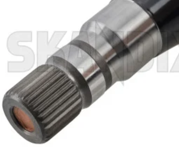

Ein getriebeseitiges Foto von Ende der Zwischenwelle wäre vielleicht auch schon hilfreich.
VG Christian
Kenne das auch nur so.
Habe auch noch eine Zwischenwelle herumliegen und ja, die ist zu. Da kann nichts an öl kommen.

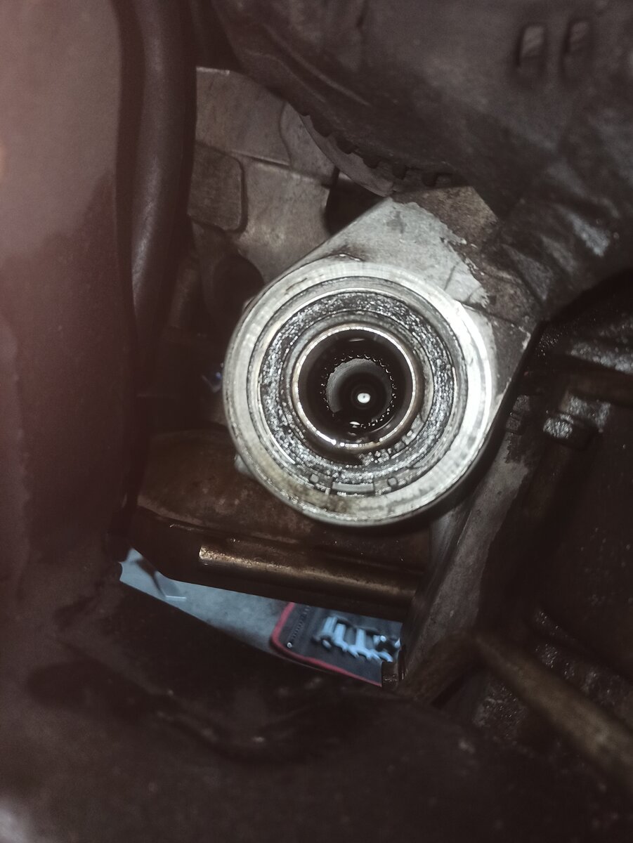

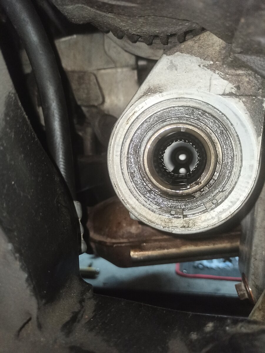

Bleibt nur, dass sich irgndwie Motoröl von Oben bis in das Stützlager "mogelt". Also irgendwo aus der dem Ventildeckel/Steuerkasten. Wenn das aus dem Getriebe käme, würde das ja außen an der Welle entlanglaufen. Müsste man ja unschwer sehen.
Im Original hab ich mir das noch nie so genau angesehen - was mich auf den Fotos in dem Zusammenhang mit der Beschreibung nachdenklich macht, ist die auf beiden erkennbare andere, bräunliche Färbung der Mitte der Stirnseite. Was, wenn die ganze Welle eigentlich komplett hohl und nur an der Stirnseite mit einer Art Messingdeckel o.ä. verschlossen ist, der sich u.U. lösen und so doch Öl durch die Welle laufen lassen könnte...?
Hat mir jetzt keine Ruhe gelassen und ich bin auf den Dachboden im Schuppen gegangen...
Ja, am Ende der Welle ist tatsächlich eine Buchse aus Messing/Bronze/Kupfer eingepresst. Sieht man mit einer taschenlampe auch von Innen. Ob sowas undicht wird? Vom Gedanken her unwahrscheinlich. Aber eben nicht unmöglich.
Mach die Welle mal von innen sauber. Z.B. mit einer ordentlichen Ladung Bremsenreiniger. Wenn die richtig sauber und trocken ist, mach mal Mehl hinein. Wird das von hinten nass, wird es wohl der Stopfen sein.

Ich muss wohl zeitnah nochmal alles zerlegen und die blöde Zwischenwelle abdichten. Es tropft mittlerweile schon beim Parken.
Da kann ich gleich noch das Zwischenlager, den neuen Riemenspanner incl. Riemen und die Kohlen der Lichtmaschine wechseln, falls ich die irgendwie herausgefädelt bekomme.
Wieviel Zeit würdet ihr als erfahrene Hasen dafür veranschlagen?
VG Christian
Wieder an der Stelle, an der Antriebs- und Zwischenwelle zusammengesteckt sind?
Bin ja gespannt, was du da an diesem erwähnten Deckel entdeckst...
@patapaya Ja, an dieser Stelle kommt es nicht wieder, sondern immer noch raus. Es wird aber irgendwie mehr.

Im Anhang mal ein Foto vom Innenleben der Hohlwelle.
Man sieht das Öl darin sehr schön stehen.
