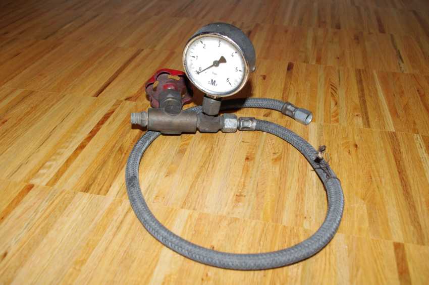

Man kann sich übrigens so eine Vorrichtung zum Messen der diversen Steuerdrücke aus einem billigen Industrie-Manometer (das kostet keine 5 Euro) im gut sortierten Werkzeugladen mit den nötigen Anschlüssen aus einer Schlacht-K-Jet SELBST BASTELN...
Ich hab z.B. so eine !
Das Teil hab ich mal einem netten, interessierten jungen Saabfahrer, welcher sehr erfreut darüber war und mir versprochen hat, es nach spätestens drei Wochen wieder zurückzubringen, verliehen.
Nach erfolgreicher Messung war's ihm aber wurscht und ich musste nach mehreren Mahnungen 30 Kilometer fahren, um mir mein Eigentum wieder zurückzuholen.
Danach hab ich mir geschworen, sowas nur und ausschliesslich noch gegen entsprechende Kaution zu verleihen... Durch Alter und Erfahrung wird man leider gelegentlich klüger... ;-( - (Das soll aber jetzt keine Verallgemeinerung sein !)
Gruss Gerd B.

Nun ja, ehe man nun mit zwei Manometern rumhantiert und die Anlage an zwei Stellen öffnet könnte man ja auch einfach ein Ventil in die Leitung vom Gemischregler zum Warmlaufregler setzen , natürlich hinter dem Manometer. Dann gilt : Ventil auf = Steuerdruck, Ventil zu = Systemdruck.
So in der Art.
http://www.saab-cars.de/attachment.php?attachmentid=39146&stc=1&d=1256843658
Jedoch, erstmal so ein Ventil haben sagen die Schwaben...
... ich z.B. kann mit meiner "volkstümlichen Zweimanometerlösung" zwecks Probefahrt rumfahren, Ihr mit Eurer abenteuerlichen "Einmanometerplusventil-Lösung" dagegen nicht, weil Euch dann zum Fahren entweder der System-, alternativ Steuerdruck fehtl... :laugh:
Hobts me ? :rofl:
Gerd :elefant:
