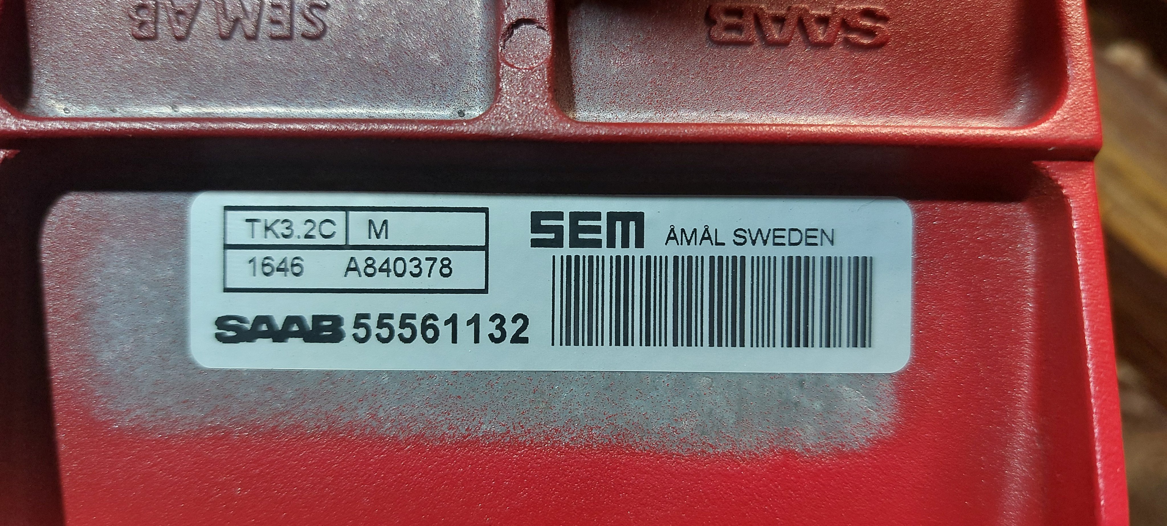

Von welchem Hersteller ist den die Zündbox und aus welchem Herstellungsjahr? Noch eine von SEM oder die von NGK?

Von welchem Hersteller sit den die Zündbox und aus welchem Herstellungsjahr? Noch eine von SEM oder die von NGK?
Aktuell werkelt wieder die alte (erste) mit ca. 275tkm und Gehäuseriss, aber ohne Probleme...

Wenn ich die Zahlen auf deinem Bild richtig deute, dann müsste die Box in der KW 48 in 2016 hergestellt worden sein, also doch eine von späteren Produktionsserien.
