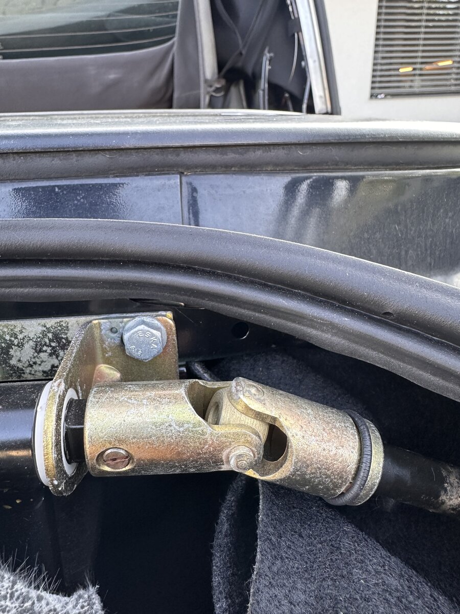

Die beiden Verriegelung werden über die Bowdenzüge mit vom Antrieb des Deckels bewegt. Der ganz Kram sitzt hinter der rechten Kofferraum Innenverkleidung, sozusagen zwischen Tankstutzen und rechtem Rücklicht.

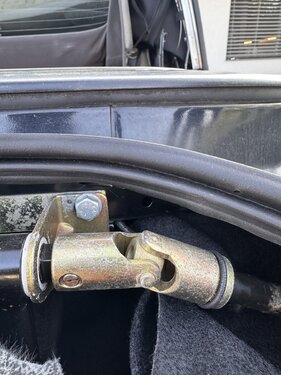

Wenn der Deckel nicht mehr ganz aufgeht sind die ersten Verdächtigen das Kreuzgelenk und der Scherstift daran an den Wellen vom Antrieb zum Deckel. Kofferraums auf und dann die Kofferraumverkleidung an der Oberkante der Öffnung lösen.
Lieben Dank! Die Bowdenzüge hab ich jetzt soweit hinbekommen, dass Sie prinzipiell wieder arbeiten, allerdings fehlt noch der letzte Impuls beim wieder öffnen, die Dachklappenverriegelung freizugeben. Aber das Dach geht wenigstens wieder mit Zangenunterstützung zu.
Das mit dem Kreuzgelenk sah alles normal aus. Da muss sich ebenfalls immer manuell nachhelfen, oder Bergauf parken beim öffnen ;-)

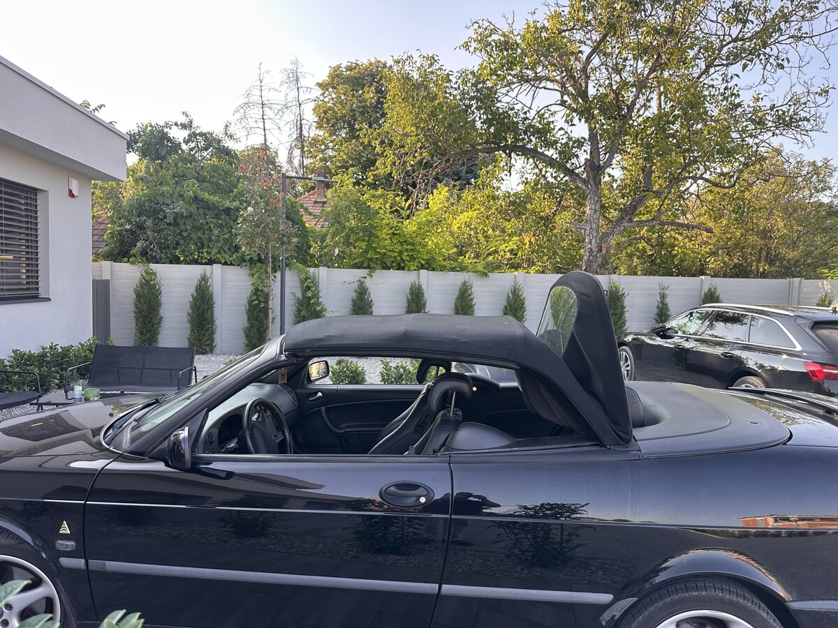

Hallo zusammen, ich wollte keinen neuen Thread aufmachen, da ich ein ähnliches Problem habe. Aktuell war es so dass ich das Dach nur mit Unterstützung öffnen konnte. Sprich der vordere Bereich vom Verdeck ist nicht nach hinten geklappt, so dass ich von innen nachhelfen musste. Anschliessend blieb das Verdeck an der Verdeckkastenöffnung hängen so wie auf dem Bild oben. Ich machte mich auf die Suche und habe natürlich die Finger reingesteckt und einiges angefasst, nun geht auch der Verdeckkastendeckel nicht mehr auf. Meine Vermutung ist ein Mikrocontroller auf der linken Seite, der hat einen Pin der nach unten schaut, dieser war sehr labil (ich versuche noch ein Bild zu machen). Könnte dieser Mikrocontroller auf der linken Seite der Grund sein, dass die Klappe nicht aufgeht und auch das Verdeck probleme bereitet? Das Kreuzgelenk sieht soweit in Ordnung aus.

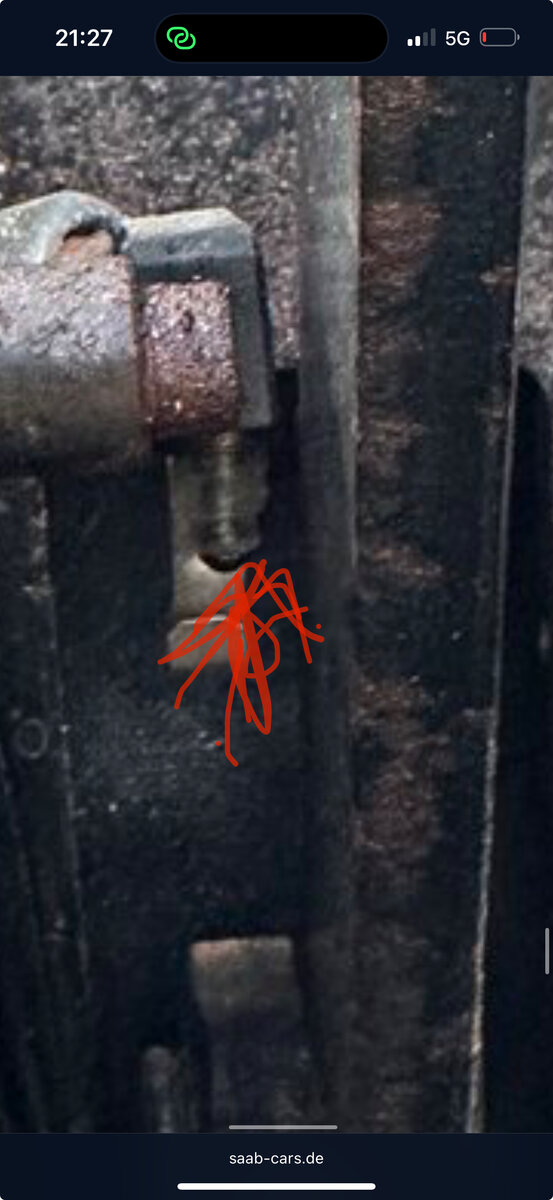

Hi Flemming, danke für die schnelle Antwort gestern. Auf dem ersten Bild ist der Zustand wo es eine Fehlermeldung gibt und sich nichts mehr tut. Falls du noch weitere Bilder benötigst gerne Bescheid geben.
Uhm, kannst du Mal in den Bildern oder einen markierten was du oben versucht hast in Textform zu beschreiben?

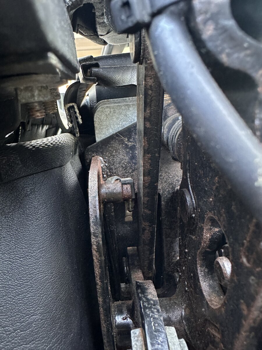

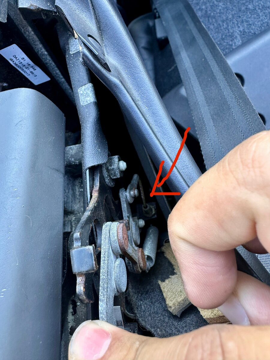

Nachdem icb hier ein paar mal draufgedrückt habe ging die Klappe nicht mehr auf. Davor ging die Klappe zwar auf, das Verdeck ging mit nachdrücken von innen zwar zurück blieb aber am Deckel fest wie auf dem ersten Bild von Nele. Grundsätzlich hane ich zwei Probleme, einmal dass das Verdeck automatisch ohne nachdrücken öffnet und das andere ist dass die Klappe öffnet.IMG_6891.jpeg
Hm, zur mich mit der Orientierung gerade etwas schwer. Ich vermute, dass das der Mikroschalter für die Zwischenposition ist. Sollte dann so aussehen: https://saabwisonline.com/9-3-9400/2003/8-body/convertible/adjustment-replacement/microswitch-fifth-bow-intermediate-position
Kann das passen? Fehlt da etwas von der metallischen Kontaktfahne?
Nur so ganz erschließt sich mir gerade nicht wie das zu den Symptomen führen soll. hmmmm
Ja genau, dass ist er, ich mach nochmal eine schärfere Aufnahme. Mag auch sein, dass die Klappe aus einem anderen Grund sich nicht mehr öffnen lässt. Man kann hören, dass die Zylinder Druckaufbauen allerdings kommt dann eine Fehlermeldung und die Klappe bleibt zu…
OK. Ölstand hast du aber schon geprüft? Nicht das da zu viel fehlt und es nur für die 2 Zylinder vom 5. reicht und dann Ende Ist. Denn beim 902 würde ich auch sagen der 5. ist nicht weit genug hoch geklappt um den Deckel zu öffnen. 931 habe ich aber zu selten zu fassen um das beurteilen zu können.

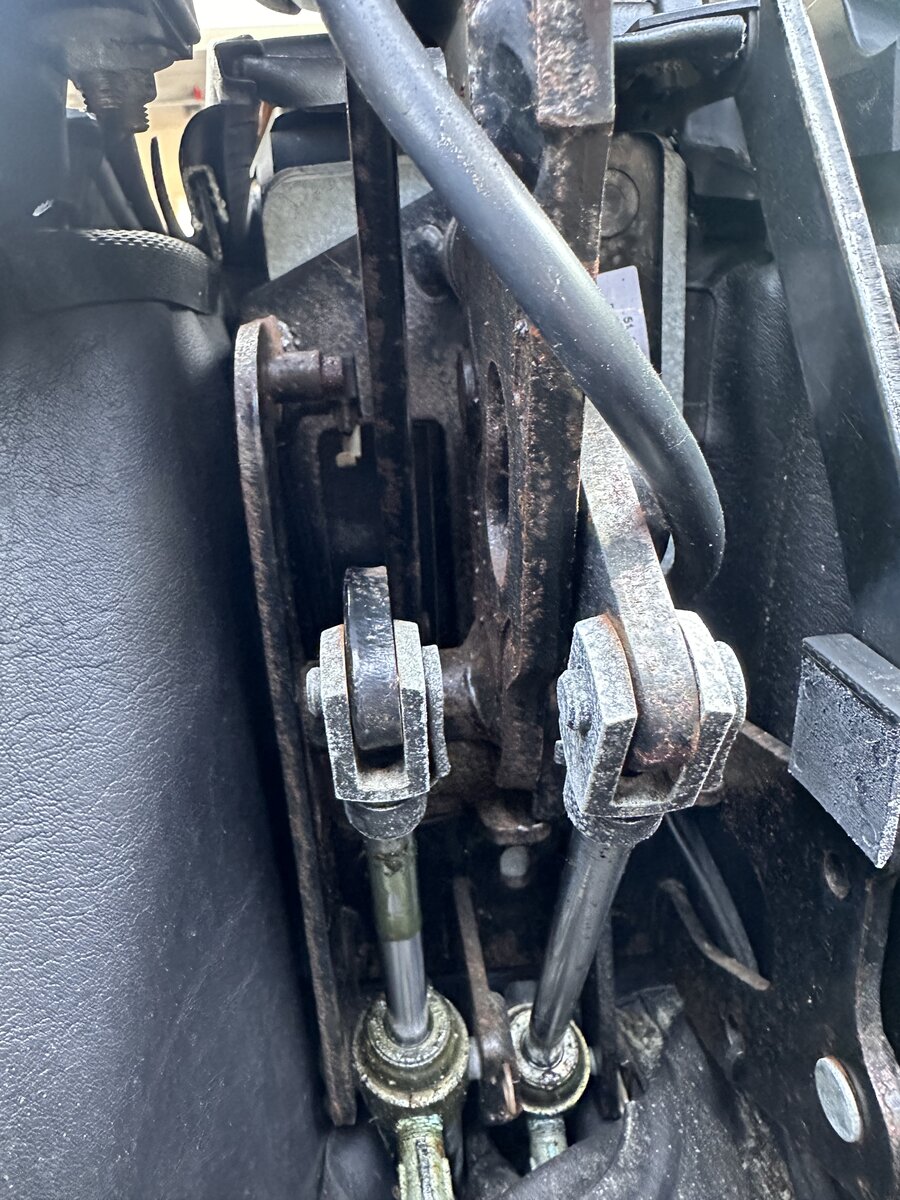

Folgendes habe ich nun herausgefunden auf der Linken Seite wenn ich den Haken runterdrücke zieht es das Stahlseil (annahme) nicht runter. Auf der rechten Seite hingegen zieht es dss stahlseil in die führung runter. IMG_6898.jpeg

Das sollte so OK sein. Die Schlösser sollen offen stehen wenn der Deckel auf ist. Und der Antrieb vom Deckel zieht an den beiden Bowdenzügen ganz am Ende des Schließvorganges und damit die Schlösser zu.
Edit: Der nach links ist halt etwas länger und hat damit etwas mehr Reibung.

ich hatte ein sehr änliches Problem. Bei mir war es auch der Mikroschalter für die Zwischenposition vom 5. Spreigel, der ständig aktiviert war. Auch bei mir hat sich das Dach hinten nicht angehoben und ich musste nachhelfen. In der gleichen Position kam dann die Meldung "Verdeck Störung" Ich habe die hintere Seitenverkleidung links abgemacht und während der Bewegung den Stecker vom Microschalter abegezogen. Dann öffnete sich das Dach. Scheinbar war der Microschalter(NO) ständig aktiviert. Um den Schalter zu tauschen, speziell wegen der Kabelführung, braucht man viel Geduld und kleine Finger. Habe beides nicht, daher die Kabel abgeschnitten angelötet und so nur den Schalter gewechselt. Jetzt geht es wieder. Eine Sache von etwa 1 Stunde
