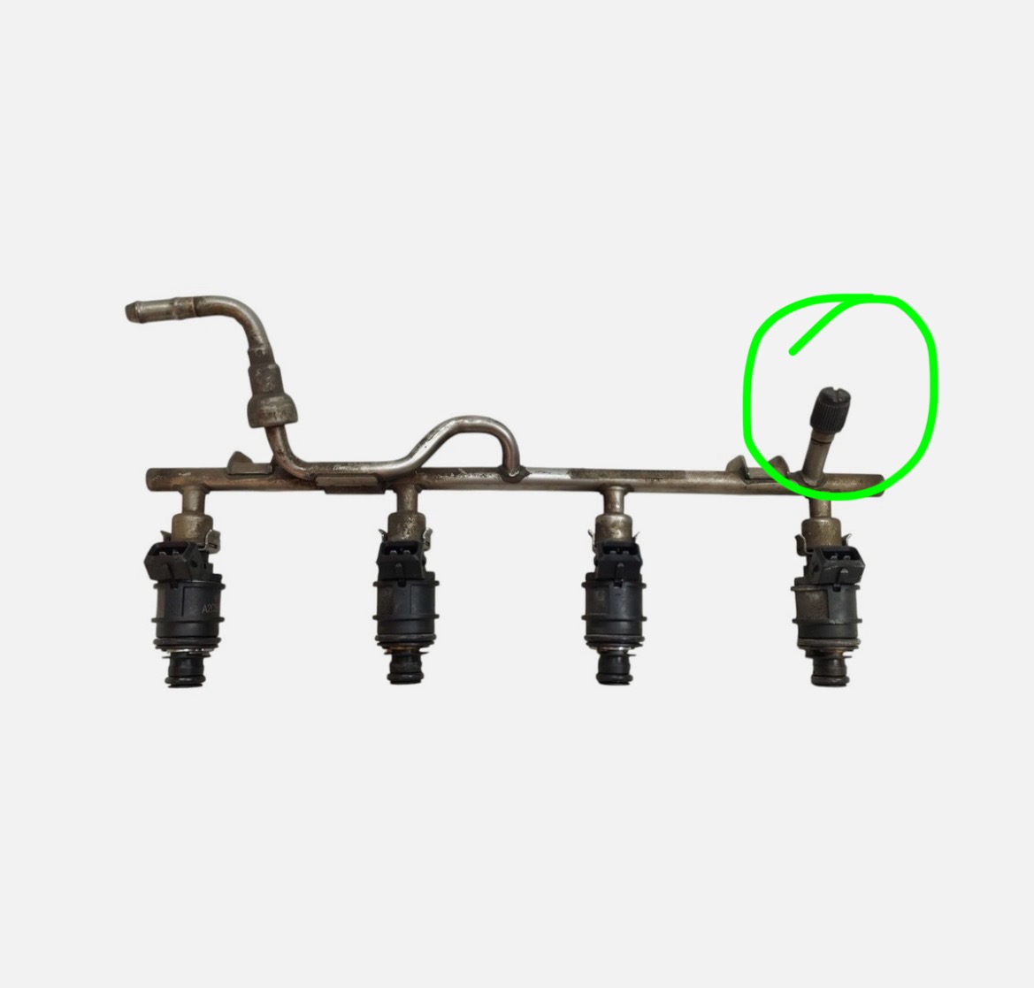

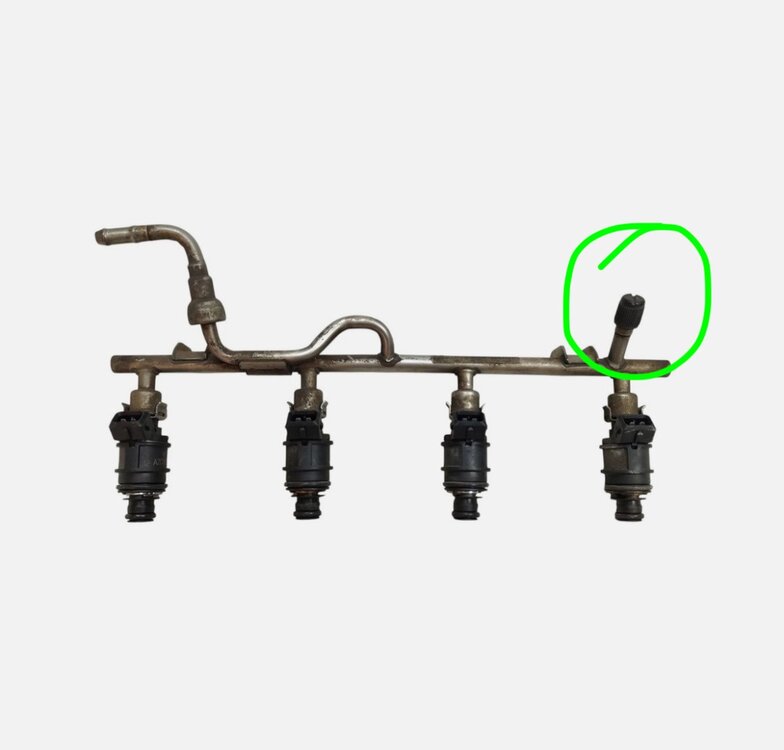

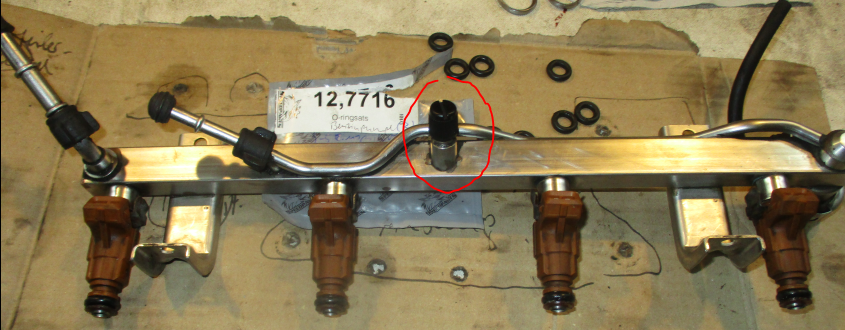

Von welchem Auto sprichst du jetzt?
Bei den neueren (T7) gibt es in der Mitte der Einspritzleiste eine Schrader-Ventil, an dem man den Benzindruck messen kann - das wird gemeint sein.
Das gibt es beim Sauger und den T5 nicht.
Muss man aber nicht so machen - um den Kraftstoffdruck abzubauen, kann man den Motor auch einfach ausgehen lassen, indem man die Benzinpumpensicherung zieht.
  • Mitglied
Der Autor spricht auch davon, dass man zuvor eine kleine Schraube irgendwo in der Nähe des Einspritzsystems öffnen sollte, um aus dem Kraftstoffsystem den Druck abzulassen. Kennt jemand diese Schraube?
…..hier ein Beispiel
  • Mitglied
….während ich nachm Bild gesucht habe, kam diese gute Antwort
