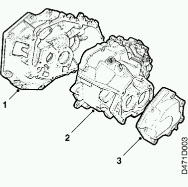

lässt sich der Getriebedeckel (im Bild Nr. 3) ohne, dass mir aus dem Inneren irgendetwas entgegenfällt abnehmen und neu abdichten? Von Getrieben habe ich keine Ahnung...
Es handelt sich um einen 902 Turbo ehemals Sensonic.
Bei meinem alltagsgeplagten 902 bilden sich genau an der Trennstelle zwischen Nr2 und Nr3 himbeerfarbene Tropfen. Das würde ich gerne schnellstmöglich einer Beendigung zuführen. Von weiter oben scheint das nicht zu kommen.

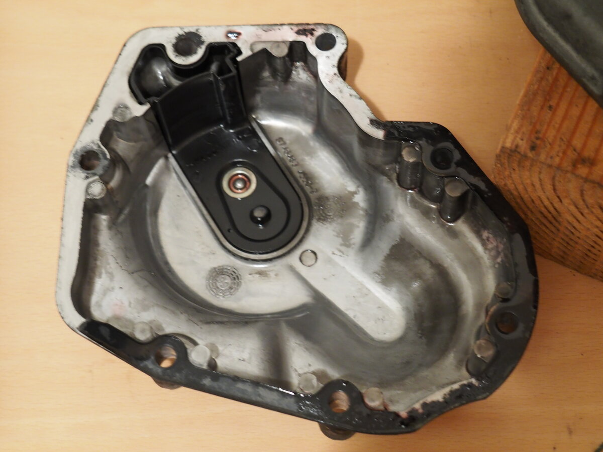

Sei sehr vorsichtig, nur senkrecht ziehen, nicht schräg hebeln. In dem Deckel ist ein Ölverteiler-Kunststoffdings, das in einer der Wellen steckt. Das hat man schnell abgebrochen, und gibts meines Wissens nach nicht mehr zu kaufen.

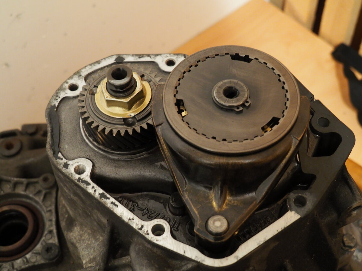

Im Bild rechts, in der Hohlwelle an der die Schaltgabel sitzt, sieht man noch den abgebrochenen Rest des Röhrchens…
Auf dem 2. Bild das schwarze Kunststoffteil.
Gar nicht, funktionierende gebrauchte Getriebe mit wenig Laufleistung waren damals billiger als der Lagersatz. Ich hab daher das alte nicht wieder hergerichtet, wollt nur aus Neugier wissen was Kaputt war und wies aufgebaut ist.

Ich habe leider nicht mehr genau messen können, wie tief das Röhrchen drinsteckt, hab das abgebrochene Teil damals schon aus der Welle gepult. Aber es ist 22mm lang, durch den nötigen Freigang zwischen Getrieberad und Gehäuse gehe ich von etwa 15mm aus, die das da drinsteckt. Unten nochmal ein besseres Bild, wie das aussieht.
