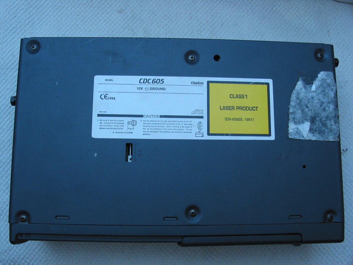

ich möchte an mein Radio gerne einen CD Wechsler anschließen, soweit ich informiert bin passen die Clarion CDC Wechsler 605 oder 634, ist das richtig? Passen eventuell auch andere/weitere Modelle?
Weiß jemand ob das Kabel zum Anschluss des Wechslers eventuell schon im Standard verlegt ist und ob es für den Wechsler eine Befestigung unter der Verkleidung irgendwo gibt?
Danke euch und viele Grüße
Oliver
Kabel musst du nachsehen, entweder am Radio oder im Koffertraum hinter der linken Verkleidung.
Halter war zumindest beim Cabrio an die Seitenverkleidung angeschraubt. Da standen unten zwei Winkel zwischen die der Wechsler geschraubt wurde.
Ja, das sind die passenden Wechsler. Leider sind heute viele defekt oder haben Probleme mit dem Lesekopf.
Auf eBay-US gibt es jemanden, der einen Simulator anbietet mit dem man dann einen AUX-In erhält.
Wenn du einen bekommst, dann achte darauf, dass du die richtige Einbaulage einstellst. Liegend, stehend oder 45⁰. Sonst macht das während der Fahrt wenig Spaß.

Hallo, alles klar danke für die Hinweise, leider bei mir kein Kabel zu finden und keine Winkel, aber dann muss ich das wohl neu ziehen ….Danke dir
ich habe den CDC9250 verbaut in meinem 902. Der funktioniert tadellos zusammen mit dem originalen Radio. Habe ich vor einigen Jahren auf ebay ersteigert. Von Zeit zu Zeit tauchen die Geräte dort auf.
Den Einbausatz gibts immer noch neu bei Schwedenteile: https://schwedenteile.de/p/58008/einbausatz-fuer-original-saab-cd-wechsler-original-ersatzteil-oe-nr.-400112140.html
Kabel hatte ich aus einem Schlachter. Das wird wohl am schwierigsten zu finden sein.
Super….das mit dem Einbausatz ist ja klasse! Ich habe einen mit original Clarion Kabel gefunden…das müsste doch passen , oder brauch man ein Saab Kabel? Hoffentlich nicht….

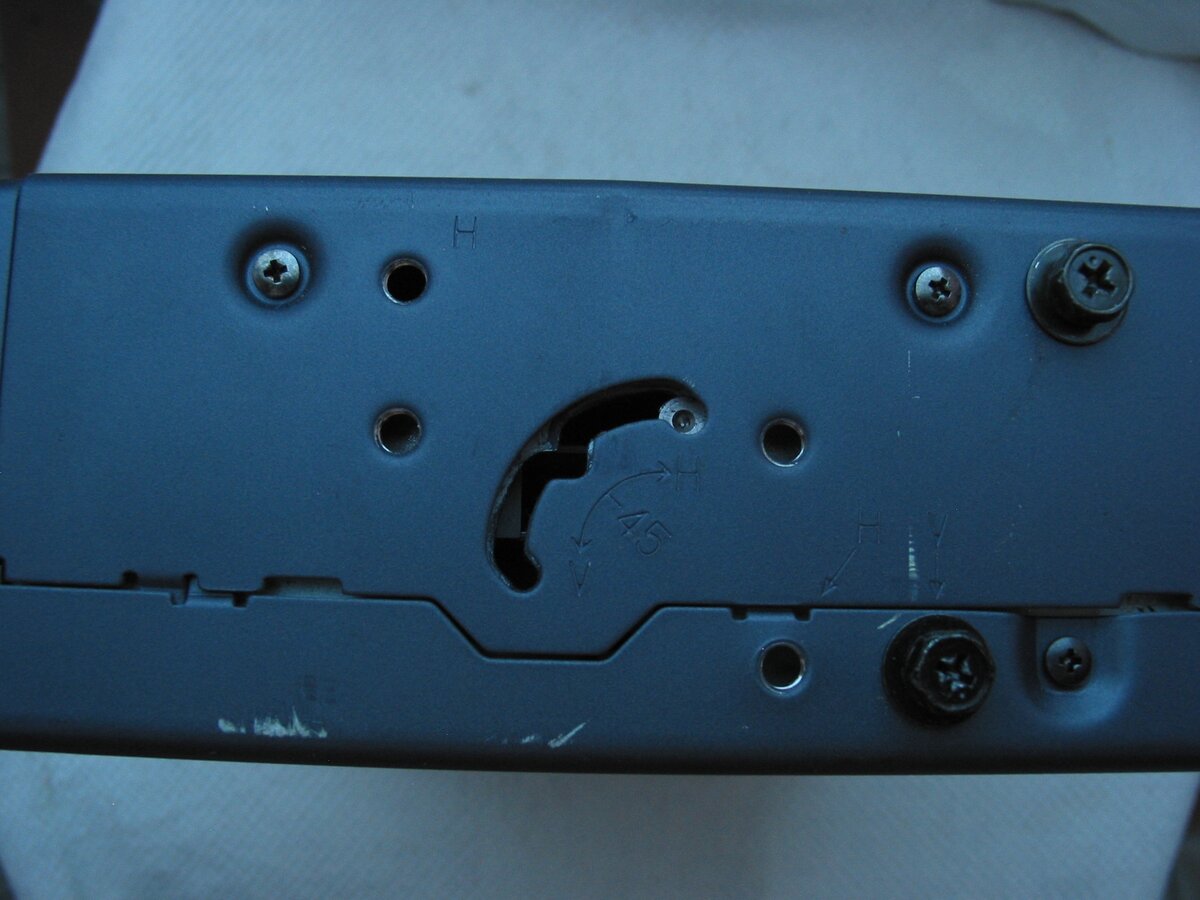

@Flemming Wie war das mit der Einbauposition bzw. Lage?
Da ich seit ner Weile Musik und Filme "aufnehmen" kann, wäre eine selbstgemachte CD aber doch wieder eine Option.
vor 2 Stunden, Wolfgang T hat gesagt:
An der einen schmalen Seite findest du einen 90° Kreis an dem du die Position einstellen kannst: 0° 45° 90°
Bei stehender Montage im Kofferraum also auf 90° stellen.
Der Wechsler funktioniert auch mit falsch eingestelltem Schalter, allerdings kann es passieren das bei Schlaglöchern der ton mal wegbleibt.
Aber das kennst du ja schon.
vor 2 Stunden, thadi05 hat gesagt:
Beidseitig. Und normalerweise hinter einem silbernen Aufkleber versteckt.
Was beim Cabrio normal wäre. Meiner liegt jetzt wegen der Gasanlage unter dem Teppich.
Vielen Dank @Flemming
Der CD-Player war hochkant montiert.
H bedeutet aber horizontal.
Das passt dann nicht so gut. Wenn man innenen rein schaut, dann sieht man das man mit dem Pin den Aufhängepunkt des eigentlichen Laufwerks verschiebt. Wenn der falsch steht, dann hängt das Laufwerk nicht an der Feder sondern liegt an.
Viel Glück mit dem selbst gebrannten. Einige Laufwerke mögen die nicht. Keine Ahnung ob es nur am Alter des Pickups liegt.
