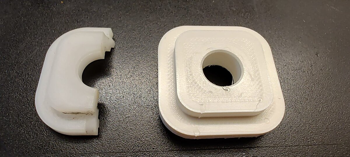

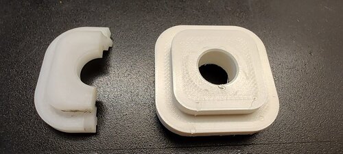

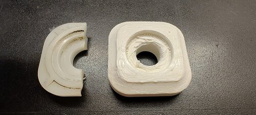

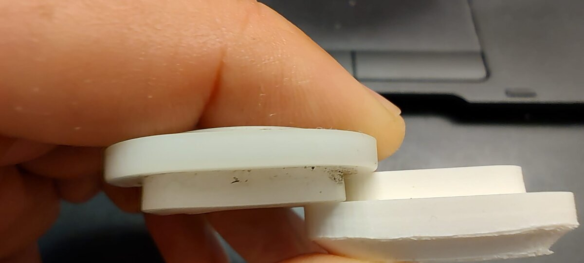

... der Drops ist gelutscht. V4 von @Flemming (nochmals ganz herzlich shakehands für Deine super Unterstützung!) passt perfekt, offensichtlich sogar besser als das Orginalteil. Man kann jetzt wieder lässig mit dem Arm auf der Tür Cabrio fahren, ohne dass etwas scheppert classic_cool.
Hier eine kurze Zusammenfassung: Der Stopper des Fensterhebers war gebrochen.
Article : Fensterheber
PartNo : 4851895
Usage : LH
PartNo : 4851887
Usage : RH
Den Stopper gibt/gab es nicht als Einzelteil und der Fensterheber ist offensichlich auch vergriffen. Außerdem wäre der Wechsel von letzterem viel zu aufwendig.
Lösung 3D Druck. V4 o. V5 passen perfekt. Druck auf dem Kopf stehend empfohlen.
@Flemming Dein scharfes Auge wird sehen, mit dem Support hat es leider nicht ganz geklappt. Offensichtlich muss der zweite print core erst mal gründlich gereinigt werden, sonst wäre es noch schöner geworden. Spielte letztendlich aber keine Rolle für die Aufnahme der Schraube.
