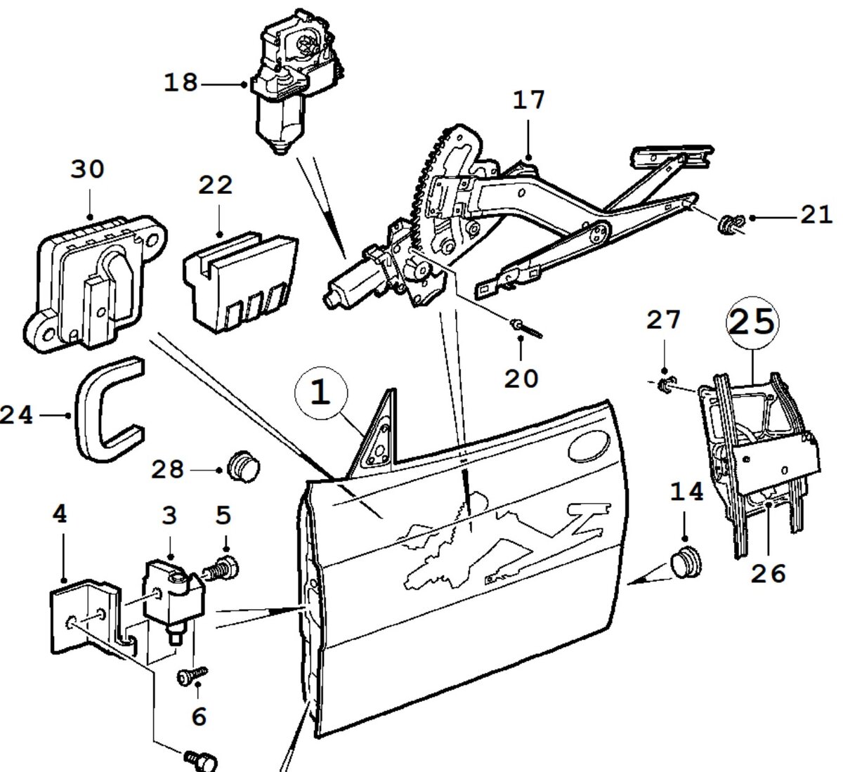

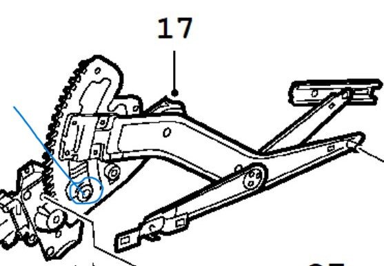

@patapaya danke, das hört sich sehr interessant an. Der Wagen steht gerade leider nicht in der Nähe, das ich nach gründen Rollen suchen kann. Kannst Du mir auf angehängtem Bild genauer sagen wo die liegen. Meinst Du die 21?

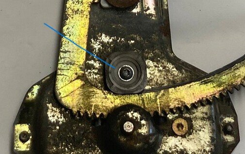

... nicht grün sondern weiß.

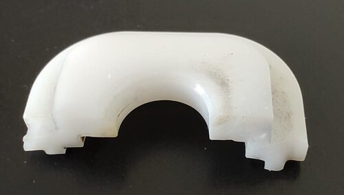

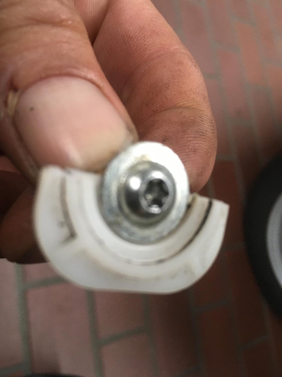

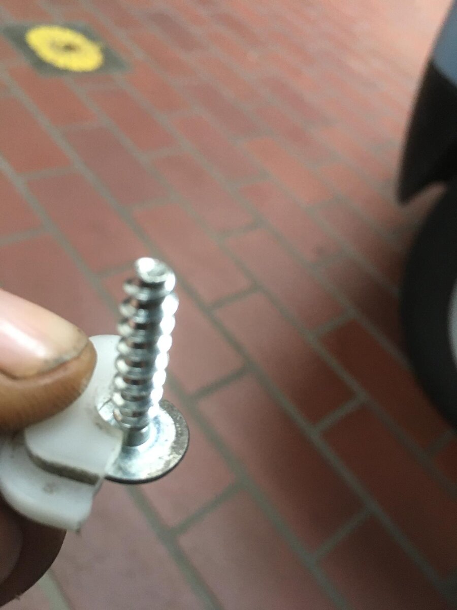

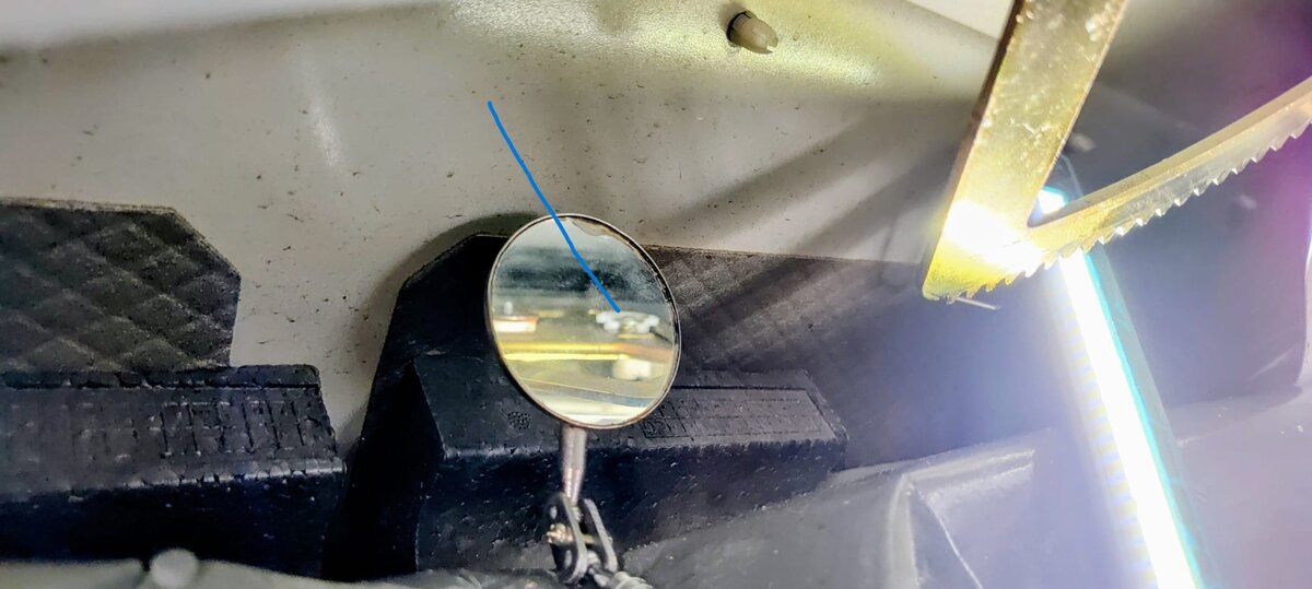

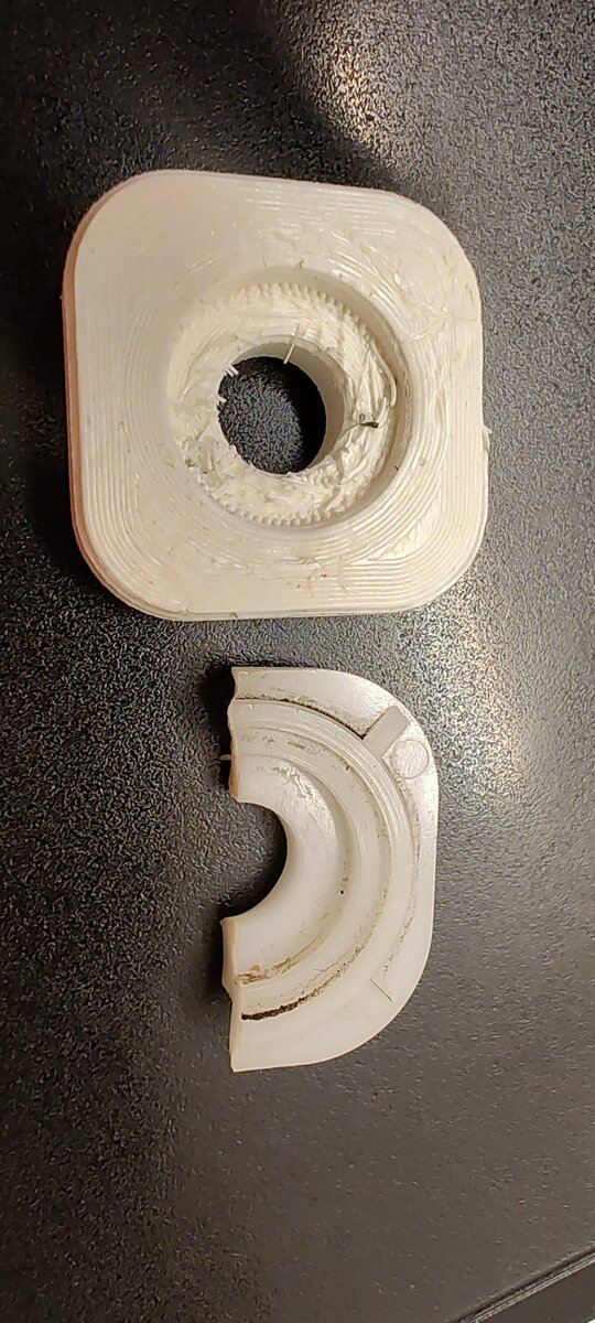

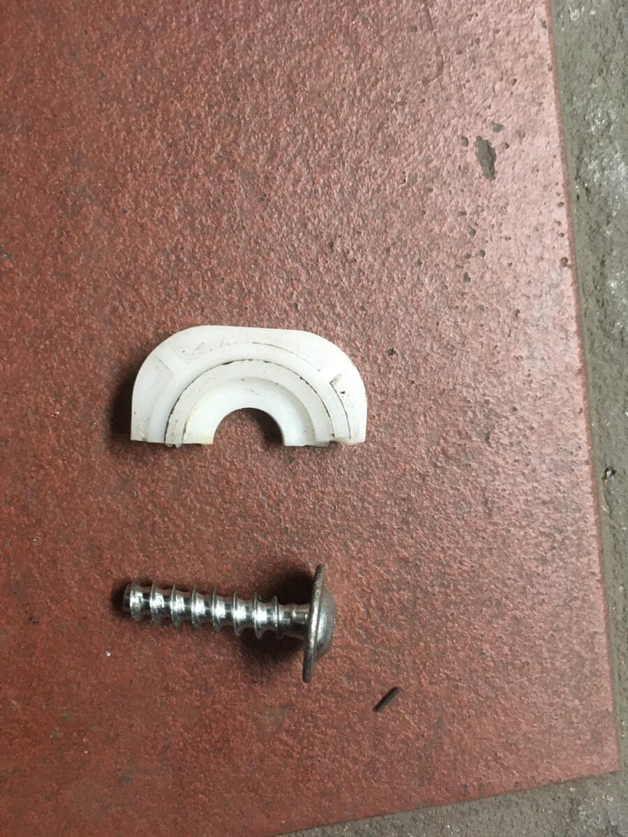

Die grüne Gleitbacke ist noch i.O. Wir haben den Fehler bzw. den unteren Anschlagpunkt gefunden. Dieser sitzt am Fensterheber (17) blau markiert hier im Anhang. Es handelt sich um ein weißes Kunstoffteil, s. abgebrochene Seite und Bild im Spiegel von dessen Rest, welches das Zahnsegment innen am unteren Anschlag stoppt. In der Zeichnung ist der Fensterheber im unteren Anschlag, hier kann man diese Sitation nachvollziehen.
Mein Problem ist, das Teil hat keine ET-Nummer. Was nun: die 17 komplett kaufen? Oder hat vllt. noch jemand eine 17 und wäre mir das weiße Anschlagelement zu verkaufen? Weitere Alternative 3-Druck.

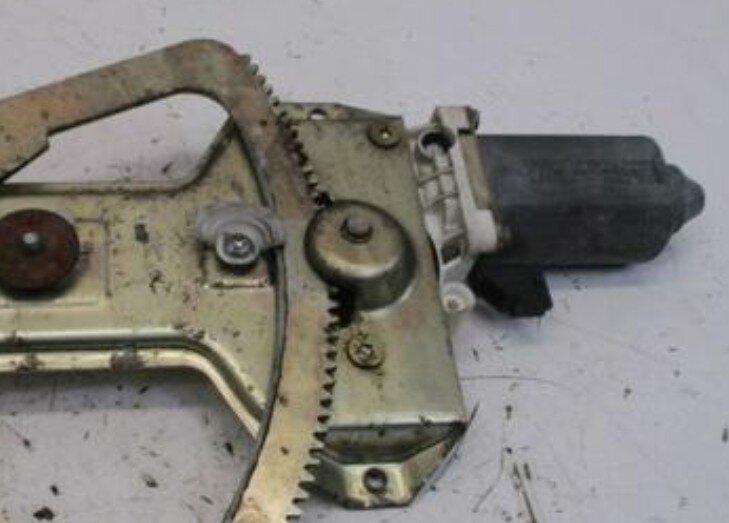

Ich habe noch 2 Bilder aus dem Netz von ausgebauten Hebern ergänzt, das erste ist ein rechter ebenfalls gebrochen, der zweite ein linker noch i.O.

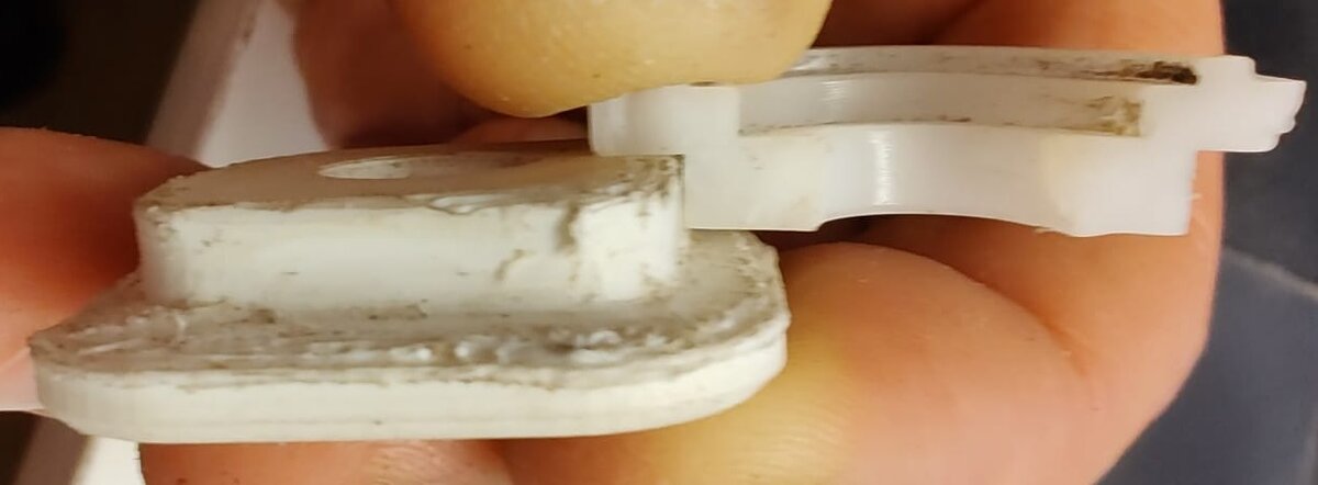

Hier mal die Maße die ich abgenommen habe
Maße in mm, wobei ich die äußere große Oberläche auf eine glatte Fläche aufgefüllt habe.
Platte 1: Breite 21,8 / Höhe 4,2 / Eckenradius 5 / Loch 9,4
Platte 2: Breite 29,8 / Höhe 4,2 / Eckenradius 8 / Loch 17,1
So mal auf die Schnelle. Das geht sicher noch deutlich schöner. Mal sehen ob ich die anhängen darf.
V1 ist wo wie du die Maße gegeben hast. Das hält aber nicht als 3d-FDM Druck, weil keine Durchgehenden lagen da sind. Da gibt ganz schnell auf der 4,2mm Ebene eine Delamination.
V2 braucht ggf. eine längere Schraube, hat dafür aber 1,7mm durchgängig.

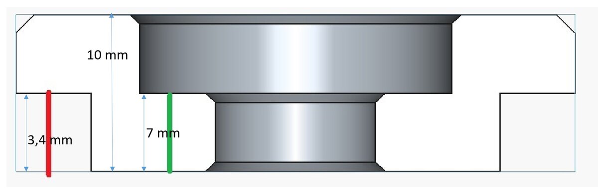

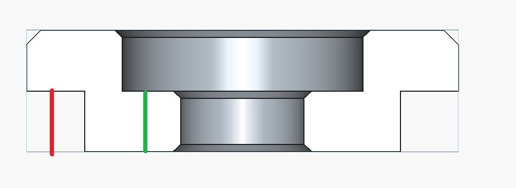

Hallo @Flemming, darf ich Dich evtl. nochmals um eine kleine Korrektur bitten? Kannst Du bitte mal bei V2 checken, ob da möglicher Weise was nicht passt? Hier ist die "Spannhöhe", Soll = 3,4 mm (s.rote Markierung) deutlich verlängert, damit mehr oder weniger unwirksam. Wahrscheinlich wolltest Du die Höhe des Deckels erhöhen bei gleichbleibender Vertiefung der Versenkung des Auflagefläche der Schraube? Die 3,4mm sind offensichtlich ein Funktionsmaß was ich so leider auch nicht richtig beschrieben hatte. Die "Spannstärke" der Schraube s. grüne Markierung ist beim Orginalteil = 4,2 können wir sicherlich auf 7mm wg der befürchten Delamination erhöhen. Die Schraubenlänge hat sicherlich noch 2 Gänge Luft. Die Annahme, dass geometrisch zwei Platten mit 4,2 mm aufeinander liegen war leider nicht korrekt.
Würde mich sehr freuen, falls Du die Gelgenheit dazu nochmal findest, und es dabei aber nicht zu zeitaufwändig für Dich ist. Ansonsten kann ich die Teile sicherlich auch einfach runterfeilen.

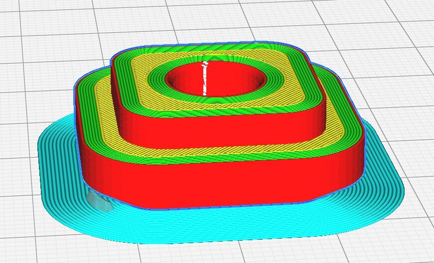

In der Hoffnung, dass ich dich richtig verstanden habe. Prüf mal ob das besser ist. Ich hab die Fase außen auch noch flacher gezogen.
902_WindowLift-Stopper_V3.step
PS: ich würde es entweder komplett mit 100% Infill drucken, also solid oder zumindest den Infill von 3,2-5,0mm mit 100%, dass die Ebenen über dem Überstand durchgehen.
Pardon war wohl doch verwirrend beschrieben. Hier nochmal eine Skizze mit den gewünschen Höhen. Alle Breitenmasse waren ok.Screenshot 2025-08-28 205934.jpg

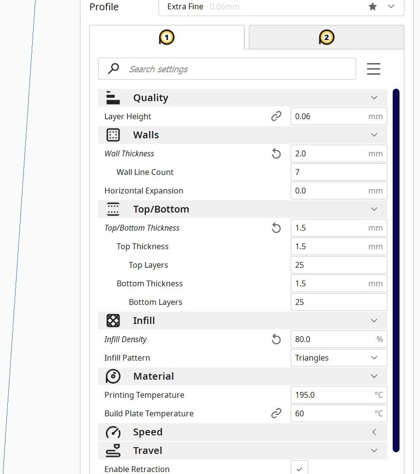

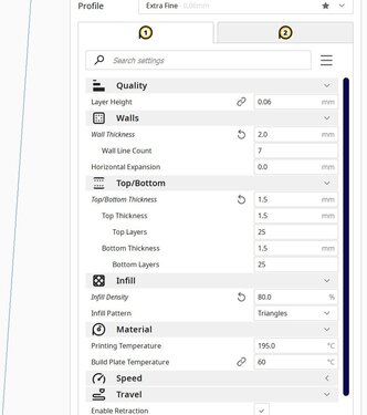

ich arbeite mit einem geliehenen Ultimaker3extend u. Cura hier die Einstellungen die mal gefühlt gewürfelt habe.
Kannst Du mir den Parameter nennen den ich ändern sollte?
OK, das ist dann aber deutlich höher. V3 ist jetzt 3,4+4,2=7,6mm hoch. Wozu die weiteren 2,4mm? Bist du sicher, dass du die Maße nicht vertauscht? Deinem Photo nach würde ich sagen ist der kleinere Teil weniger hoch als der obere, größere.
Wäre dann so wie angehängt, V4.
Uhm, Infill Density wäre dann 100% für ganz solid. Für nur 3,4-5,0mm habe ich in Prusa Slicer eine Box als Modifier mit 100% Infill eingefügt. Wie das bei Cura geht bin ich überfragt.
Druckst du mit Stützstruktur? Das sieht so auf der Unterseite ziemlich zerfranst aus.
902_WindowLift-Stopper_V4.step

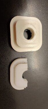

Sieht gut aus! Die größere Höhe passt wohl noch locker in den Bauraum der Tür. So wir das Teil vllt. etwas robuster. Das Orginalteil ist offensichtlich von innen radial gerissen, was ich verhindern möchte.
Drucker kann parallel breakout fillament werde ich dann wohl mal ausprobieren. Wir rum würdest Du es legen mit dem Kopf nach oben? Andersrum könnte sogar besser sein, dann werden wenigsten die Führungsräume für die "Zahnstange" ganz sauber gedruckt.
Ich würde es so wie es ist drucken. Also mit der Anlagefläche nach unten oder wie in deinem Schnitt.

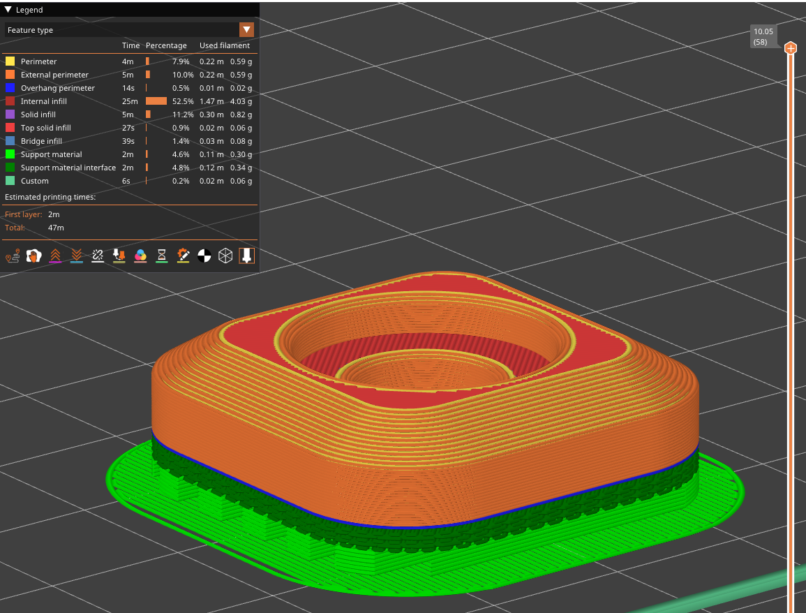

Sieht im Prusa Slicer mit Support und 100% Infill dann so aus:

hier V2 auf dem Kopf gedruckt, macht die "Funktionseite" schöner.
Bearbeitet von YS3D
Ja, sieht aber beides nach gedruckt ohne Support aus. Hast du das mal probiert? Mit den richtigen Einstellungen gibt das eine recht gute Oberfläche und lässt sich einfach wegbrechen (außer bei TPU, aber das kommt hier ja nicht in Frage).

ok dann drucke ich erst mal V4 mit Support
läuft 3h mit den Einstellungen. Habe den Kuchen aber mal gedreht.
