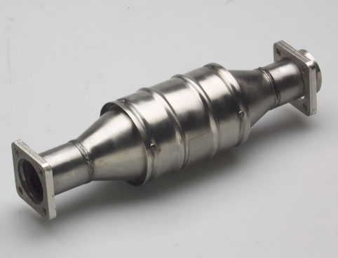

Der Edelstahlkat rechnet sich immerhin schneller als die obligatorischen 16"-Felgen.
Man sieht ihn zwar nur von unten, dafür spürt man ihn aber
beim Fahren immer.
Ein bischen Spass darf ja auch noch dabei sein. ;-)
ist der klang wirklich besser oder erst dann, wenn auch der edelstahlauspuff seinen senf dazu gibt???
und die 5% mehr leistung und 5% weniger verbrauch stimmen wirklich?
werde mir das mal ernsthaft überlegen :icon_rolleyes:
men-Gi, denke mal, bei 140.000 cabriokilometer sollte der kat doch noch ein bißchen halten, oder?
da fällt mir ein: beide sind 900turbo 16S mit 143kw, geht das überhaupt mit dem kat????
...warum nicht ?...im Rennsport werden Edelstahl-Kats. schon lange eingesetzt und da werden deutlich höhere Belastungen erreicht.
Zumindest ist die Chance mit dem EURO2Kat gross, dass die 143KW anschliessend tatsächlich vollzählig sind ;-)

ich bekomm in meiner saab-werkstatt in ein paar tagen nen neuen edelstahl-kat für 390 euro all incl. eingebaut.
(125kw/cabrio/94)
