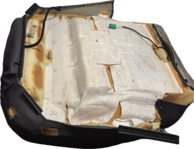

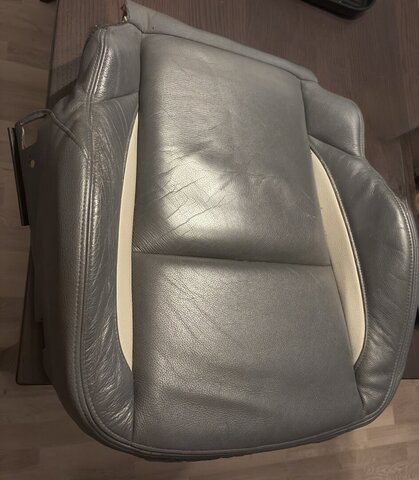

Das Sitzkissen komplett geht sehr einfach vom Gestell herunter, weil nur mit Plastikkedern eingeklemmt.
Sitz komplett ausbauen die seitenverkleidungen demontiert, ich glaube zwei Schraube und der Rest ist geklammert
unter dem Sitz sind ein oder zwei kabelbinder

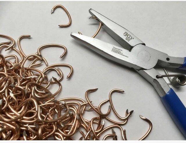

Dann wäre das Sitzkissen draußen - aber damit Du am die eigentlichen Sitzkontakt kommst brauchst Du eine gute Kneifzange zum lösen und um das wieder zusammen zu bekommen eine Sattlerzange ( ja es soll auch mit einer Kombizange funktionieren ) einfacher sind aber diese Sattlerzange - Kosten im Netz auch nicht so viel.
Weil diese Silikonkontakte gehen gerne ab einem gewissen Alt kaputt,

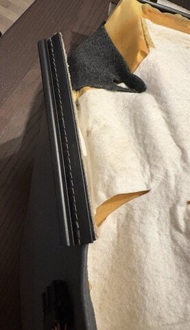

Sitzteil Beifahrer Seite
von unten

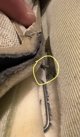

Das sind die klemm Schienen, die am Sitzgestell den Sitz eigentlich halten!

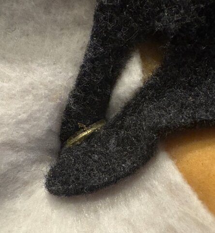

Das in Eingekreisten ist eine Sattler Krampe in rund.
An der Seite gibt’s auch noch eine!
Wichtig die müssen nach der Demontage wieder da sitzen, sonst sieht es nicht mehr gut aus
Pro Seite sind es glaube ich Fünf Stück.
Mit so einer Zange werden diese Krampen wieder an Ihren Platz gesetzt.
Die hier sind aber hinterher dreieckig!!
Und nicht rund!
