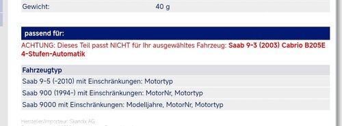

Am 21.11.2025 um 18:00, Flemming hat gesagt:
Und dann kommt das 🙁
Schräg. Das EPC listet für den gleichen Motor wenn er statt im 9-5 im 9-3 I verbaut ist die 7588684. Ich würde mal bei Skandix anrufen und danach fragen. Außer hier kann jemand sagen was es damit auf sich hat.

Ich habe heute bei Skandix gefragt, was es damit auf sich hat.
Antwort: Die Teilenummer passt nicht zu meinem 9-3.
Hilft nicht, aber danke 😉

Hallo nochmal,
ich habe nochmal weiter nachgehakt und habe nun eine Antwort bekommen die besagt, dass es bei dem Motorentyp B205 verschiedene Motorennummern gibt.
Ich habe eine Motorennummer "bis.....", der als Beispiel erwähnte 9-5 hat eine Motorennummer "ab....." und somit andere AGW Lager hinten.
Zusammengefasst heißt das nun, dass Saab von 1998 - 2010 im 9-5 andere Ausgleichswellen(-lager) verbaut hat als im 9-3 og.
