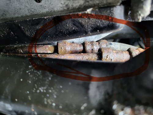

Hallo zusammen, gestern wollte ich an meinem Aero die Ölkühlerleitungen wechseln, tja dann ertsmal den Freund für eine kaputtes Leitung gesehen, der Wasserkühler tropft unten schon genau auf die Ölkühlerleitung, wasserkühler-klimandesator gleich bestellt,nun hätte ich eine Frage ,wie werden die Leitungen verbunden?Da ist nix mit aufschrauben zu sehen?danke für jeden Tipp, ach ja spiel mit dem gedanken mir einen 9-5 1,9 tid zu kaufen, Fahren hier welche rum,hab schon öfters gelesen das dwr Motor angeblich zu laut sein soll?, störendens Motor Geräusch?danke für jede info .Grüße aus Nürnberg
Hm, sieht nach so einem Schnellverschluss aus, der mit solchen Trennwerkzeugen gelöst wird: https://www.ebay.de/itm/197100938426
Wird über die Leitung geschnappt und dann rein geschoben und entriegelt da die Federhaken.

Hallo Flemming,
da hast du im einigermaßen erhaltenen Zustand sicher Recht. Ich glaube aber dass diese Verbindung nieee wieder dicht wird. Da muss eine andere Lösung mit Schneidring etc . verwendet werden.
Hatte die gleiche Optik und Situation schonmal am Benzinfilter vom V40. Hat nicht lange dicht gehalten.
VG Christian
Ja, sieht nicht schön aus. Idealerweise beide Enden neu. Keine Ahnung was da noch verfügbar ist und was man dann neu fertigen müsste.
Am 6.10.2025 um 21:03, Flemming hat gesagt:
Ich denke @patapaya hat da schon eine Idee.

Das Gegenstück gibt es ,kostet schlappe 360,- Euro pro Stück, bei Scanindex 🙈,hätte mich mal davor schlau machen sollen ,bevor ich die Ölkühlerleitungen gekauft habe,dann hätte ich mir lieber eine eigen kreation von einem hydraulik betrieb machen lassen

Leitung sind gewechselt und dicht, es sind im Gegenstück klammern drinnen die hab ich mit gefühl Stück für Stück zurück gedrückt und langsam die Leitung raus gezogen ging ohne Probleme, habe gleich Wasserkühler und klimakondesator mit gewechselt und Automatik Öl

Heißt in der Steckverbindung sah die Leitung besser aus als so auf dem Bild? Na dann gute Fahrt.
