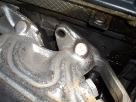

Hallo nochmal,da ich ja das letzte mal gedacht hatte es wäre ein Riss im Krümmer,welcher mir diesen schönen Trecker Sound verpasst.
Hab ich grad mal die zündkerzen überprüft und dabei festgestellt,das ordentlich viel Luft aus dem Krümmer kam.
Hab mal nachgeschaut und das gesehn(siehe bild.) Ist doch nicht normal so oder?
Und dann noch die frage ob ich das selbst wieder beheben kann.
Oder doch lieber die Werkstatt?
angesichts der tatsache wie neu den krümmer (bzw. der auschnitt) aussieht würde ich darauf tippen das die werkstatt:
a: die schraube vergessen haben (ungewöhnlich)
b: der rest der alten schraube drinsteckt
Doch lieber Werkstatt, den abgerissenen Bolzenrest da herauszubekommen ist ein bißchen diffizil, beim Abnehmen des Krümmers reißen wahrscheinlich noch mehr ab, in jedem Fall sollten alle Bolzen neu, eher ein Fall für den Profi, sorry.
War gerad in der garage,leider ist es möglichekeit b!sch**** was mach ich denn jetzt?

ich würde mich vorher erkundigen wieviel aufwand das bedeutet, der krümmer muss komplett runter wie marbo schon beschrieb!

Also, ich würde nicht mehr allzulange mit der Reparatur des Bolzen warten.
Irgendwann brennt Dir die Dichtung weg und die heißen Abgase treffen auf die Ventildeckeldichtung. Ausserdem: Lass es in der Werkstatt machen. Das ist 'ne frickelige Arbeit. Und Du solltest dann gleich ALLE Bolzen machen lassen. Wenn, dann richtig! Auch wenn sie noch gut aussehen. Irgendwann wirds Ihnen gehen, wie dem Krümmer. Diese beiden Komponenten sterben übrigens immer den gleichen Tod: Durch die Hitze wird Kohlenstoff eingelagert, der das Gußgefüge spröde macht. Die Vibrationen erledigen dann den Rest. Also: Früher oder später bekommen wir sie alle!

Mindestens EIN Bolzen ist abgerissen, der repariert werden muss.
Du solltestes so machen, wie von marbo vorgeschlagen und die Angelegenheit einem Profi überlassen, es sei denn Du hast damit Erfahrung, abgerissene Bolzen aus Aluköpfen herauszubekommen.
Lange damit Weiterfahren würde ich nicht empfehlen, im Gegensatz zu einem
(kleinen) Krümmerriss schliesst sich diese "Lücke" nicht selbstständig im betriebswarmen Zustand.
