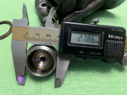

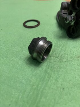

Also,ich habe die Schraube jetzt genau angeschaut.Das Gewinde sieht nach m27 aus.Das hat aber mit dem Abdichten nichts zu tun.Zwischen Gewinde und Flansch ist ca.5mm Konus.Der Dichtring sitzt auf größerem Konusteil,der ca.28mm groß ist.Nach meiner Meinung muss die Gummidichtung vom Ring enger drauf sitzen.Der Ring auf deinem Bild sieht schon besser passend dazu aus.Wo genau kann man den bestellen?
Hast du Bilder? M27 klingt ungewöhnlich.
Die Schraube ist am Ende kegelig oder wie ist das gemeint?

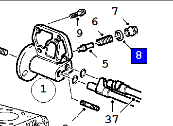

Das Bild ist nur ein Prinzipbild. Auf den link klicken.

also ist das ein M28 Gewinde.
Dann dürften die 26,7 kaum passen.

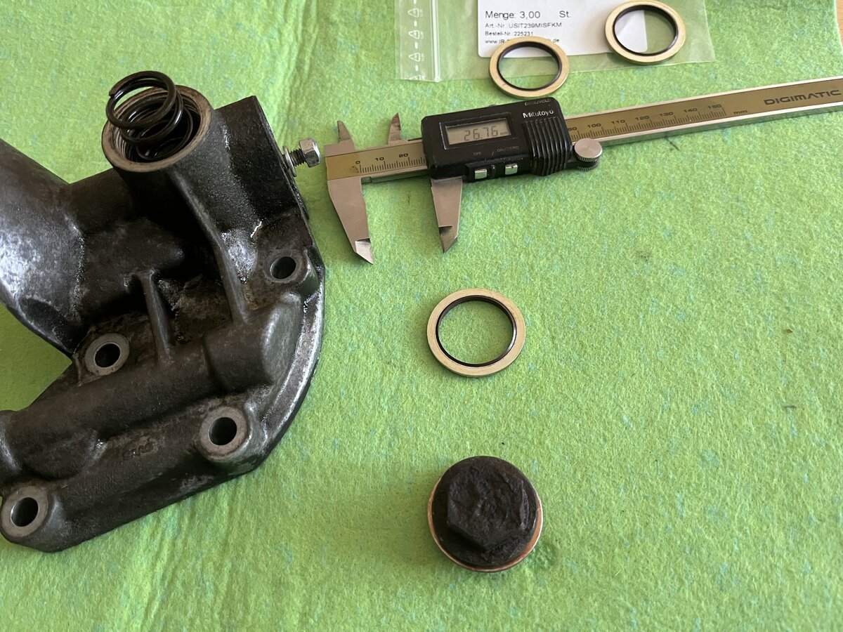

Die Ringe habe ich gerade gekriegt.Zu klein.Der Ring von anderer Firma mit ID 27,1,den Du meinst,ist nur um 4 Zehntel größer.Ob der passt,schwer zu sagen.Der Flansch von der Schraube ist ca.32mm.Der Überstand ist groß genug.Nach meiner Meinung spielt das für Abdichtung keine Rolle.Das Gewinde sollte kleiner sein,dann kann man beliebig passenden Ring verwenden.Ich kann es noch probieren die andere Dichtung zu bestellen.Viel Geld ist das nicht.Mit dem Ölverlust bin ich auch aber noch nicht sicher,ob es daraus kommt.Das wollte ich im Frühjahr weiter untersuchen.
Das Bild noch dazu.
es wird vermutlich nur der für M28 passen, also https://www.ir-dichtungstechnik.de/gewerbe/de/bonded-seal-usit-ring-28-6-x-36-0-x-2-0-mm-stahl-nbr.html
