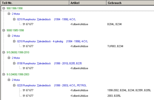

hat jemand eine Info, ob die Kolbenkühldüsen für den B205 Motor noch irgendwo zu bekommen sind?
Bei den üblichen Verdächtigen sind sie nicht mehr lieferbar.

Sorry, wenn ich so doof frage, es mangelt aber gerade an zeit für eine längere EPC-Recherche: Unterscheiden sich diese von jenen der B204?
Sonst hatte ich wahrscheinlich noch was liegen.
Am 23.11.2025 um 14:52, René hat gesagt:
Die 204i und 204L Motoren werden im Handel mit aufgelistet bei den Düsen, ja.
Laut EPC Teilenummer 9167677.
Bearbeitet von Captn1752516916
Wenn ich das richtig sehe sind nur die Diesel und 6-Ender anders bestückt
